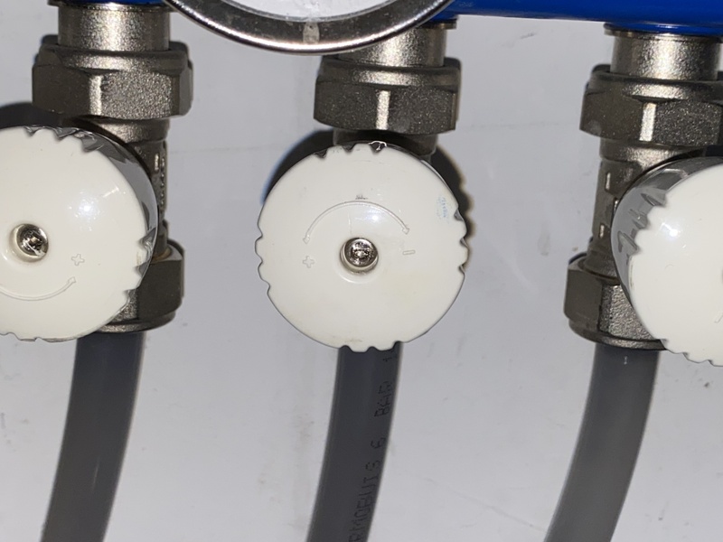

Beste allen,
Ik heb een oude vloerverwarming van Thermo Briljant. Gezien ik zoneregeling van Plugwise heb aangeschaft wil ik deze op de vloerverwarming en de verschillende groepen aansluiten. Ik krijg echter op geen enkele manier de 5 witte knoppen op de verschillende groepen eraf. Ik moet allereerst weten of hier thermostatische kranen onderzitten, anders moet ik ze vervangen. Zeer hard trekken/wrikken lukt niet. Heb het centrale deel (zie foto) met schroevendraaier rond gedraaid maar daardoor lijkt alleen de kraan rond te draaien. Heeft iemand een idee hoe ik de knoppen kan los krijgen? Afbeeldingslocatie: https://tweakers.net/i/hje4CJyh49xNbkC-VbGhDdu6t_A=/800x/filters:strip_icc():strip_exif()/f/image/829B9RyFBBXvvpsZv3Sku8k6.jpg?f=fotoalbum_large

Hadde maar een vak moette lere
Dit zijn geen thermostatische kranen.
dop er af? schroefje er uit draaien en trekken.

Dop vast houden terwijl je de schroef eruit draait al geprobeerd? Maar zijn geen thermostaatknoppen idd.

Beide lukt niet, maar met jullie antwoorden weet ik eigenlijk al genoeg. Ik ga ze vervangen voor thermostatische kranen zodat de servomotoren erop kunnen.
Enige idee welke maat het zou kunnen zijn? @AtomicShockwave @CyBeRSPiN

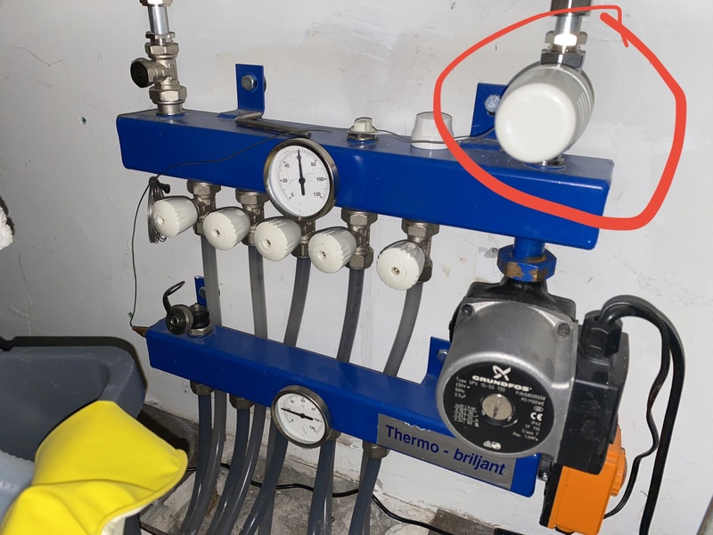

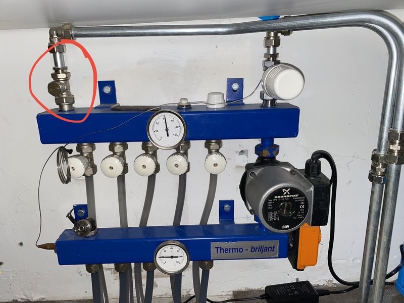

Dit zijn geen thermostatische kranen. De thermostaatkraan zit op de aanvoer waar dat stukje metaaldraad naartoe gaat.
Je kan gewoon de hele kraan loshalen. Wel eerst de druk eraf en je thermostaatkraan en je retourkraan dichtdraaien.

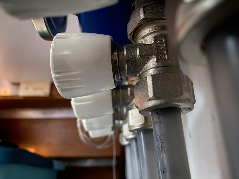

Ik gok:
https://easy-fitt.nl/radi...rkranen/kk-trad12-34ec-o/
Euroconus aan de slang kant & 1/2" aan de verdeler.
Als je de knelring, moer & euroconus op de slang laat zitten bespaar je je waarschijnlijk een hoop ellende, die past zo op de nieuwe kraan.

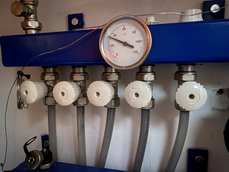

Ik vraag mij ook af of het vervangen van deze kranen wel gewenst gaat zijn.
Deze kranen stellen de flow van de vloer in op de lengte van de lus zodat de warmteafgifte juist is.
Meestal zit het themostaatventiel in de aanvoer naar het verdeelblok, daar kun je een plugwise op zetten.
Daarmee regel je de temperatuur van de vloer.
Heb je er ook een pomp erin zitten?

Bij nader inzien:
Koop een nieuwe verdeler.
De kosten zijn nauwelijks hoger en dan ben je in 1x klaar. Dit zijn projectjes die heel snel uit de hand lopen qua kosten.
Een nieuwe set is helemaal niet zo duur voor 5 groepen zonder pomp. Als de pomp onzuinig is kun je die meepakken.

Inderdaad een centrale afsluiting voor de gehele verdeler zou moeten volstaan; of als er een pomp op zit kan je ook gewoon de pomp schakelen.
Let wel op dat de huidige thermostaatkraan een overtemperatuurbeveiliging is, vervang je die door een klep kan er te warm water van de CV in je vloer gaan en dat wil je niet. Een extra thermostatische kraan in de afvoer kan dan handiger zijn (neem er wel een die op groot debiet voorzien is).

In vloerverwarming zet je nooit thermostaatkranen in per groep. Alleen de kranen die je nu hebt om de flow in te regelen, of een geheel geautomatiseerd systeem. Dan komter nogal wat bij kijken qua hardware en inregelen.
Zelf heb ik het Evo Home systeem van Honywell, met 16 groepen. Voor de verdeler krijg je dan een aparte schakelkast die vervolgens de kleppen aan gaat sturen op je verdeler. Dat zijn veelal wax kleppen (gaan open en dicht door thermische aansturing door de schakelkast).
Als je delen van je groepen wel of niet wil aansturen moet je ook meerdere temperatuurvoelers hebben in die zelfde zones. Anders is het alsnog alles open of dicht (wat je nu dus al hebt eigenlijk).
Als je gaat werken met gestuurde kranen moet je ook je ketel daarop aanpassen. doe je dat niet krijg je geheid pendel problemen. Als je geen verstand hebt van dergelijke regeltechniek, laat het dan oor een specialist uitvoeren.

Daarmee regel je alleen flow per lus. Ergo: meer of minder warm water door die lus. Het haalt je hele warmteberekening aardig om zeep iig. Je kunt je ook afvragen of het überhaupt wel nut heeft in relatief kleine ruimtes. Stel je leeft de hele dag in je woonkamer, en niet in een eetkamer of keuken waar deuren tussen zitten, maar die zitten wel allemaal op dezelfde verdeler, dan zou zo'n systeem oplossing kunnen bieden. Of het stoken er echt efficiënter door verloopt is maar zeer de vraag, zeker gezien de kosten die er mee gemoeid zijn.
Ik heb zelf 5 + 6 groepen verdelers, waarbij ik de hele verdeler dicht of open zet, maar dan heb ik het over twee separate vertrekken (woonkamer, keuken, eetkamer & kantoor, entree kantoor) die samen 125 m2 zijn. Dan komt het wat sneller voor dat je de helft dagenlang niet gebruikt bijvoorbeeld.

Die knop rechtsboven wil je behouden, die voorkomt beschadiging van de vloer. Linksboven op je verdeler heb je nog een kraantje, als je die vervangt door een (voorinstelbare) thermostatische insert kan je daar je eigen ding aan hangen.
Je pomp heeft daar geen last van, die pompt gewoon lustig door in rondjes zonder dat er vers water toekomt, als de kraan dichtgaat.
En dat is ook de reden dat die "koen" een slecht idee is, als je dat toepast op een verdeler met pomp (zoals TS er een heeft), kan alles dichtgaan en dat is slecht voor de pomp.

Afbeeldingslocatie: https://tweakers.net/i/A2Xj5IDKwi1SZZX71_h2lvnxQ-M=/800x/filters:strip_icc():strip_exif()/f/image/v8V2TBB4D3rMH8dIrpG1q90d.jpg?f=fotoalbum_large
Hier bedoel je? Zet ik hem dan niet op de retour?

doktorsson schreef op woensdag 28 juni 2023 @ 16:29:
Ja daar. En ook als je de retour dichtknijpt kan er geen cv water meer naar de verdeler stromen... Denk maar eens over na.

Afbeeldingslocatie: https://tweakers.net/i/eJkp58BV4x8TtWVmk3OwRH6Nl1o=/800x/filters:strip_icc():strip_exif()/f/image/TO17mUpEKufDwG81qDD3OzBE.jpg?f=fotoalbum_large
Heb even zitten denken; de Aqara plug (slimme schakelaar) werkt samen met Plugwise en die kan je instellen dat die aan- of uitgaat bij bepaalde warmtevraag. Zou ik dan niet de pomp op de aqara plug kunnen zetten en slimme thermostaat op de huidige thermostaat (zie foto). Als er warmte vraag is gaat slimme thermostaat aan en aqara plug en dus pomp ook. Bij geen warmte vraag andersom. Dat zou toch ook werken? Ik wil dus alle lussen altijd tegelijkertijd gebruiken. Mijn vloerverwarming zie ik dus één geheel, zoals eerder aangegeven.
  • DukeBox
doktorsson schreef op zondag 23 juli 2023 @ 15:10:
.. en slimme thermostaat op de huidige thermostaat (zie foto)
Dat is geen normale thermostaat, die dient er voor de ingaande temperatuur te maximaliseren (zie het externe voelelement naar je verdeler) zodat je vloer niet stuk gaat.
  • naftebakje
  • Laatst online: 23-10 15:08
Je zou in principe de pomp kunnen schakelen om de temperatuur te regelen, maar dan is het maar de vraag of andere ruimtes voldoende warmte krijgen (je kan wat knijpen met het ventiel in de retour, maar niet teveel want dz vloer moet ook warm geraken). Je sluit toevoer en afvoer kort, dus loopt de aanvoertemperatuur op, lager rendement.
Zoals @DukeBox zegt kan je die thermostaatkraan niet verwijderen, die beschermt vloer tegen te hoge temperatuur.
