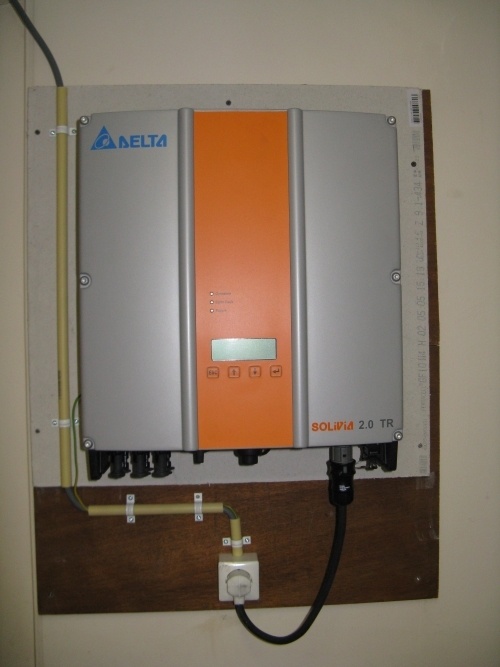

NB: de 1,5kW inverter is gewoon via geaard stopcontact aangesloten.
  • Ronald
  • Laatst online: 21:54
Dit is onveilig, bij volle zon maak je zo 5,2kW beschikbaar voor de zekering aangesproken gaat worden en daar is de bedrading ongeschikt voor.

Geen aarding van de onder frames? Met de panelen onder deze hoek en aan alle kanten helemaal open zijn het wel hele grote windvangers. De hoge profielen hadden ook wel schoren haaks op het profiel kunnen gebruiken, lijkt me nu maar een slap geheel hoe ze rechtop staan.
Dat stopcontact is wel geaard zo te zien? Maar inderdaad niet de manier om het te doen.
Bij problemen zal de verzekering niet thuis geven denk ik. (Bij brand, of panelen die op de auto van de buren waaien)

@EnergyRebel
Heb je nu ook de zekering van deze groep in de meterkast teruggebracht naar 10A. Dan hoef je er zelf niet bewust op te letten dat je niet boven de 16A komt uit een enkel stopcontact ofzo. Of zitten er geen andere verbruikers op?

Stopcontact is voor wasmachine (die er niet staat), verder niets in deze groep (behalve een lamp).

Maak er dan direct een vaste verbinding van.

  • Ronald
EnergyRebel schreef op zondag 25 juni 2023 @ 13:30:
Tot iemand de stofzuiger er bij prikt op dit groep
Of de eigenaar die niet weet wat jullie hebben zitten prutsen..
Op deze manier met veiligheid omgaan in een pand wat niet eens van jouw is 7(8)7

Als dit het enige stopcontact is op de groep kan het weinig kwaad maar volgens de norm is het niet, maar ik zie ook een lichtschakelaar erboven dus waarschijnlijk zit er meer op deze groep.
  • DukeBox
klump4u schreef op zondag 25 juni 2023 @ 18:01:
Als dit het enige stopcontact is op de groep kan het weinig kwaad..
Want? Die is nu niet meer afgezekerd op 16A maar op 16A + wat de omvormer opwekt op dat moment. Als het een beetje tegenzit met kortsluiting in je lamp klapt je zekering er niet uit omdat de draden teveel weerstand bieden met alle gevolgen van dien.
Ik schrijf toch als de omvormer het enige op de groep is!
  • Erwin_83
  • Laatst online: 21:07
Met volle opwek de stekker eruit trekken zal de wcd ook niet mooier van worden .
1500Watt maximaal, net een stofzuiger die aan staat.

Ja ook die moet je eerst uitzetten en erna pas de stekker eruit.

Wat is het verschil met een grill/gourmet/frituurpot die je zo uit zou trekken?
Stekkers trek je standaard niet uit. Zeker niet als je weet waarvoor die dient (ik wed dat je je warmtepomp/gasketel snoer nog nooit hebt uitgetrokken.

7 jaar zo gezeten, 2kW omvormer, zag er nog gewoon uit na verwijdering. Afbeeldingslocatie: https://tweakers.net/i/JXg0XMt24QZ5uux483DXLhMONno=/full-fit-in/4920x3264/filters:max_bytes(3145728):no_upscale():strip_icc():fill(white):strip_exif()/f/image/N0yfZGeDBEquLtmW82ChE0Mv.jpg?f=user_large
  • SkiFan
  • Laatst online: 22:23
Ja, het kan goed gaan, maar ieder stopcontact is een overgangsweerstand. Dat wil je middels een vaste kabel vermijden. Als het toch een vaste aansluiting is, doe het dan gelijk helemaal goed.
