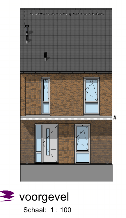

bbbrumbrum schreef op zaterdag 24 juni 2023 @ 20:46:
Als je veel glas op zuid (hoe veel?) hebt moet je daar iets mee. Maar met 24/7 vloerkoeling moet het makkelijk lukken om temperaturen acceptabel te houden.
Dit is inderdaad ook wat ik dacht dat zou werken.
Edit: hier de situatie van de voorgevel op het zuiden:
Afbeeldingslocatie: https://tweakers.net/i/etEhI7HbwD9Q5kWWpVS2YFwZcCc=/full-fit-in/4000x4000/filters:no_upscale():fill(white):strip_exif()/f/image/5Sk411WgtzRIgqrx4njdqPU2.png?f=user_large
linksboven is de douche
rechtsboven is de werkkamer
De beneden verdieping heeft een luifel, waardoor de zon niet direct naar binnen schijnt.

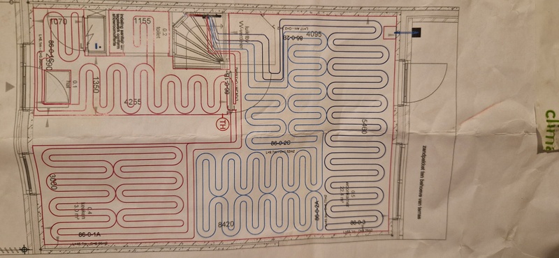

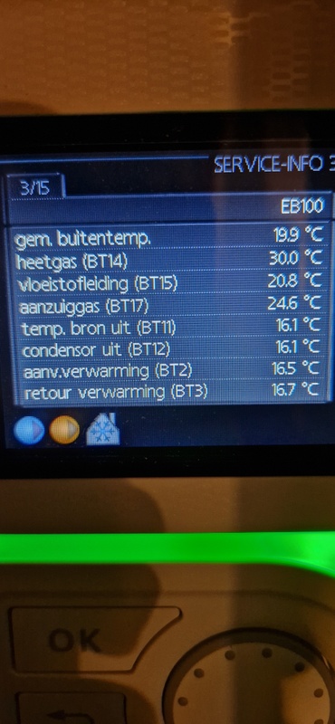

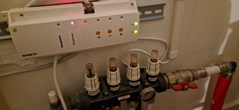

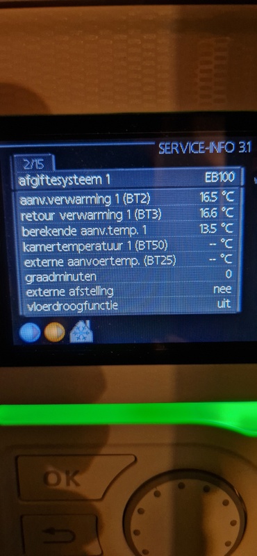

- HoH afstand VVW verdieping
Kan je uitleggen wat de HoH afstand is?
- Aaantal groepen verdieping
1 groep per verdieping met 1 thermostaat per verdieping.
- Aanvoer en retourtemperatuur VVW verdieping
Aanvoer: 17.3
Retour: 17.7

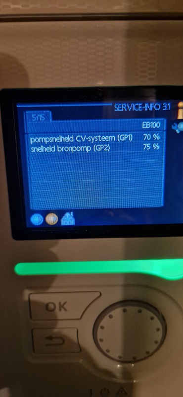

- Flow VVW verdeler verdieping
Waar zou ik deze informatie kunnen vinden? Ik zie op de warmtepomp dat de pomp op 70% draait.
- type vloerbedekking verdieping
Verlijmd PVC
- Bron in&uit temperatuur WWWP
Bron in: 16.6c
Bron uit: 17.0c

Misschien ook even handig om wat foto's te delen van mijn instellingen (helaas nog geen cloud/domotica):
Afbeeldingslocatie: https://tweakers.net/i/Zp234b-06_yV3L4X97OFbmAsn3M=/x800/filters:strip_icc():strip_exif()/f/image/jfZvAR2DB7rRBPAqHMNJJhLb.jpg?f=fotoalbum_large
Afbeeldingslocatie: https://tweakers.net/i/DtTXGfFm4u_T6UsZ-wectLZIPIY=/x800/filters:strip_icc():strip_exif()/f/image/Z32y01KkylZav5DpZigeJAhr.jpg?f=fotoalbum_large
Afbeeldingslocatie: https://tweakers.net/i/GJC0tpEtF34DadPcdoMrFWL_YNo=/x800/filters:strip_icc():strip_exif()/f/image/Ft1Ec8xx2MHwkV3unRexk2zZ.jpg?f=fotoalbum_large
Afbeeldingslocatie: https://tweakers.net/i/rfgvW1atMyuULyMvaicYviMyTGw=/x800/filters:strip_icc():strip_exif()/f/image/h9v78qVucOd0twBvzggcK2KI.jpg?f=fotoalbum_large
Qua huidige waardes er wel rekening mee houden dat het nu 's avonds genomen is, Toch vallen de retour en aanvoer waardes op inderdaad.
Flowmeters voor 1e verdieping en schakelmechanisme op zolder:
Afbeeldingslocatie: https://tweakers.net/i/Qju91FpM0nq6vmfhAqJSGJvX5c8=/800x/filters:strip_icc():strip_exif()/f/image/fS2ytjaX1DcC5CuaLuANSv4P.jpg?f=fotoalbum_large
Het lijkt me dat er gezien de flowmeters 2.5 l/min door iedere kamer stroomt op de 1e verdieping. De vraag is of dat een voldoende effect zou moeten hebben.
Serieus? Is het een piepklein huisje?
Heb je plattegrond van hoe de VVW gelegd is? Of heb je zelf een idee van de oppervlaktes per zone?
Een verdeler van 4 voor een hele verdieping is wel heel weinig....!
EIgenlijk wil je max 80m per zone (is 8m2 bij een HoH afstand van 10cm).
Meeste nieuwbouw heeft dan ook al snel >10 zones op de verdeler.
Wat is de diameter van de slang (staat er op als het goed is).
Diameter minimaal 16mm, liefst groter.
Heb je toegang tot een FLIR? Anders kun je daarmee even kijken hoe de slangen liggen en daarmeee de HoH afstand schatten.

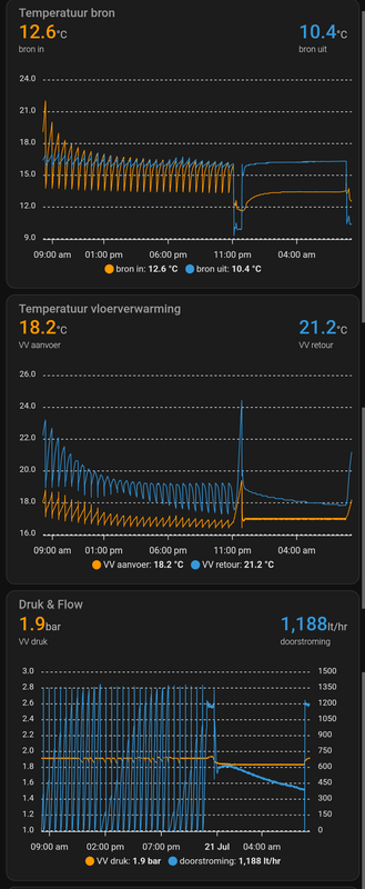

Voor de leuk een screenshot van mijn Itho grondwater WP die aan het vloerkleden is. Afbeeldingslocatie: https://tweakers.net/i/nybn-08l-J9nZCHYZTYYbhjs_-Y=/x800/filters:strip_exif()/f/image/KpMkAp3jFYlvcUOrZ1yIYpAt.png?f=fotoalbum_large
Nieuwbouw (2019), vv op 3 verdiepingen. 3 zones beneden op een tegelvloer, 5 zones op de 1ste verdieping, en 2 zones op zolder, beide laminaat.
De woonkamer is hier prima koel te houden, de slaapkamers/zolder lastiger. Met 1 thermostaat stopt de WP met koelen (of verwarmen) als de woonkamer op temperatuur is. Met waarschijnlijk een grotere HoH boven, en laminaat wat minder goed warmte doorgeeft, is het in de zomer altijd warmen, en 's winters altijd koeler boven.

bbbrumbrum schreef op vrijdag 21 juli 2023 @ 06:51:
Ik heb in de map met papieren van de bouwmaatschappij een verfrommelde plattegrond van de VVW gekregen, dat maakte op mij al geen beste indruk. Zie onder:
Afbeeldingslocatie: https://tweakers.net/i/z0XMu2soIOewGu9BZMIjP1yD92g=/800x/filters:strip_icc():strip_exif()/f/image/XXi4JFTq4F12ZWDYFGp2R4Dd.jpg?f=fotoalbum_large
Afbeeldingslocatie: https://tweakers.net/i/ZB0S27WVca87fJuBV8IB3mR-kmw=/800x/filters:strip_icc():strip_exif()/f/image/f6G6MrRbbFz47WBbFbAkTo9C.jpg?f=fotoalbum_large
Oppervlaktes grote slaapkamers: 12.4 m2
Oppervlakte kleine slaapkamer: 7 m2
Oppervlakte woonkamer + open keukenr: 35,4 m2
Dat lijkt inderdaad de consensus van meerdere mensen te zijn in deze discussie.
De diameter op de slang is 16 mm.
FLIR klinkt nuttig, maar is helaas duur voor eenmalig gebruik. Ik zou even moeten kijken of in mijn omgeving iemand zo'n apparaat heeft of misschien kan ik hem ergens huren.
padoempats schreef op vrijdag 21 juli 2023 @ 08:12:
Of voel gewoon even aan de grote aanvoer en afvoer van de verdeler, dan moet je wel temperatuurverschil voelen. Als dat er niet is, ben je voor de kat z'n viool aan het rondpompen. Je bron in/uit temp suggereert ook dat er niet rondgepompt wordt. Wellicht heb je flow-waardes vanaf je binnenunit ipv alleen temperaturen? Je zou overal tenminste 2 graden verschil willen zien om wat afgifte te hebben. Een flow van 2,5L/m per zone is vrij hoog dus dat lijkt ok.
De temperatuur is helaas al gezakt, ik merk nu geen verschil, maar dat is denk ik ook logisch.
Lollercopter schreef op vrijdag 21 juli 2023 @ 16:27:
4 groepen is karig per verdieping, en 3 groepen voor beneden is al helemaal te gek om los te lopen.
De bouw boys zijn dus weer lekker aan het kniepen geweest, ze weten dat het Beng is dus alles mega geisoleerd. Dan leggen ze dus veel minder vloerverwarming groepen aan omdat je minder warmte afgifte nodig heb om de tent warm te houden. Scheelt ze weer een paar honderd meter vloerverwarming slang en goedkopere verdelers, hebben ze toch weer effe 300 euro bespaard |:( er moet een speciaal plekje in de hel zijn voor dit soort ontwikkelaars.
Ik heb ook de indruk dat (project)bouwers alleen het strikt minimale doen, je zou het alleen niet zeggen aan de prijs die ze tegenwoordig voor een nieuwbouw woning vragen.
Maar hoe dan ook, er klopt nog steeds iets niet. Het kan nog steeds niet dat je deltaT zo klein is. Kan ook een meet of calbiratiefout zijn, best even op de aanvoer en retour verdeler meten met een IR gun of met de hand. Met de hand kan je ook voelen dat de retour zeker 2-3C warmer is (of niet ...)
Ik zal eens kijken naar een FLIR camera en als het weer wat warmer is kijken of er een voelbaar verschil is.

Dat is een creatief patroon. Zoek eens op "vloerverwarming slakkenhuis". Het lijkt erop dat dit alternatief niet voor temperatuur verschillen in de vloer zorgt.
Ik denk dat het probleem hier is dat de leidingen allemaal andere lengtes zijn. Dan moeten er regelventielen op de verdeler zitten om de kortste te knijpen. Dat moet juist afgesteld worden.
Anders is dat praktisch een bypass waar alle flow doorgaat. Dat zou een gelijke aanvoer en retour verklaren zodra die leiding op temperatuur is.

defiant schreef op woensdag 19 juli 2023 @ 22:10:
Even een update, ik heb me ingelezen in flowmeters en verbazingwekkend genoeg stond op de eerste verdieping de flow meter voor slaapkamer op de laagste stand qua doorvoer. Die heb ik op dezelfde stand gezet als de andere kamers (maximale doorvoer). Echter, nog weinig verschil gemerkt nog.
Vermoedelijk stond de flow voor de slaapkamer zo laag omdat de vorige bewoners er niet studeren en graag koeler sliepen.
Flowmeters op allemaal dezelfde liters per minuut zetten is ook niet helemaal correct. De groepen met de langste slangen moeten vol open, en als dat dan betekent dat er 2 liter per minuut door die groepen gaat, dan moeten de kleinere groepen, als ze de helft van de lengte hebben, ook op de helft, dus 1 liter pm. Dat is de theorie om overal dezelfde temperatuur te krijgen. De basis. Je kunt daarvan afwijken als je bepaalde ruimtes anders wilt verwarmen.
Omdat er op de verdieping meestal een andere hart-op-hart afstand van de slangen (15 cm) wordt toegepast haal je daar nooit dezelfde capaciteit als beneden.
Je zou de groepen van de verdeler beneden allemaal wat evenredig kunnen knijpen zodat de verdieping meer water krijgt.
BJ 2022, Nibe F2050-6 + SMO S40. PV 9 kWp plat dak. HW PiB's 4x. Tesla MY SR 2026. Peblar Recharge label
  • padoempats
  • Laatst online: 30-07 07:26
Knowbody schreef op zondag 23 juli 2023 @ 10:23:
Ik zou zeggen, die theorie is ook niet helemaal juist. Beter om de retourtemperatuur te matchen. Met eenzelfde lengte kunnen de retourtemperaturen alsnog verschillen vanwege een toch wat andere afgifte.
Ik zou alsnog niet verwachten als er 17.3 graden door een lange zone gaat dat er maar 17.7 terugkomt. Dat moet veel hoger zijn met deze temperaturen.
  • Knowbody
  • Laatst online: 09-08 16:30
padoempats schreef op maandag 24 juli 2023 @ 07:20:
De theorie is redelijk zuiver als je lengtes weet. Maar dan kunnen ruimtes nog verschillen in warmteverliezen (ramen!).
Meten van de retour is ook alleen zuiver als je weet dat ruimtes op temperatuur zijn en niet dat de ene ruimte nog wat meer op gang moet komen dan de andere. Dat meten is zeker verstandig maar ook daarbij moet je rekening houden met omstandigheden. Blijven meten in het begin tot alles stabiel is, dus.
