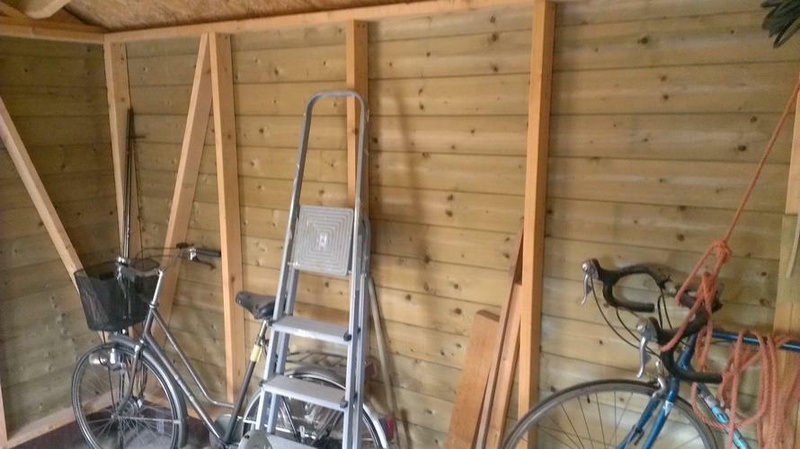

Ik ben van plan om mijn houten schuurtje te gaan isoleren. Dit is een standaard nieuwbouw schuur met betonnenvloer, zie de foto's (van het internet) ter illustratie.
Afbeeldingslocatie: https://tweakers.net/i/invZq1480nIB-V9hlfiRalXwAB8=/full-fit-in/4920x3264/filters:max_bytes(3145728):no_upscale():strip_icc():fill(white):strip_exif()/f/image/8se5K9LrcWij5IMOTiBzo2pU.jpg?f=user_large
Afbeeldingslocatie: https://tweakers.net/i/uSIYVFyclLSEgNw6Cb1hvF6IxaM=/800x/filters:strip_icc():strip_exif()/f/image/wO0Sg13WIRgZqTMa60xqAKO6.jpg?f=fotoalbum_large
Ik wil de schuur isoleren (wand en dak) omdat we een koelkast in de schuur willen plaatsen. Daarnaast wordt de schuur bloedheet in de zomer en ijskoud in de winter, wat niet bevordelijk is voor de spullen welke in de schuur staan: elektrischgereedschap (vol slag roest nu), accu's, verf, etc.
De isolatie hoeft niet zo super te zijn zodat het een permanent verblijf kan worden :). Maar iets in de trand van in de winter minimaal 7 graden en in de zomer max 25 graden heb ik in mijn gedachte. Ik wil het daarnaast niet over 5 jaar over moeten doen. Dus in een keer goed is het uitgangspunt.
Nu heb ik op google zitten rondneuzen, maar ik blijf toch met een aantal vraagtekens zitten. Misschien dat jullie het antwoord op mijn vraagtekens hebben.
- Zijn er mensen met ervaring wat het isoleren van zo'n nieuwbouw schuurtje doet? Kom je in de buurt van de minimaal 7 graden in de winter en maximaal 25 graden in de zomer of kan ik dit wel uit mijn hoofd zetten?
- Wat voor isolatiemateriaal zouden jullie kiezen PIR of Glas/Steen wol? PIR is uitteraard duurder dan Glas/Steen wol maar levert wel meer R waarde op, is dit het waard in de praktijk?
- Wat is jullie ervaring met B-keuze isolatie materiaal? Drama of prima te doen?
- Mijn schuur is geschakeld met die van de buren. In het midden van deze schuren is een scheidingswand geplaatst van hout. Moet deze scheidingswand ook geisoleerd worden en op welke manier moet dit dan?
- Voor de winter om de temperatuur OK te houden was mijn idee om een vorstbeveiliger er neer te hangen:
Afbeeldingslocatie: https://tweakers.net/i/bCjAOm6Tp_XGiUQTr5fcvEjue5o=/full-fit-in/4920x3264/filters:max_bytes(3145728):no_upscale():strip_icc():fill(white):strip_exif()/f/image/VH9ZMjDbfGopTxa0I0CeLESd.jpg?f=user_large
Zijn er mensen met ervaring hiermee, werkt dit een beetje OK of zijn er betere/andere oplossingen? Of moet ik dit helemaal niet willen?
De volgende opbouw/werkwijzen voor het aanbrengen van de isolatie heb ik nu bij elkaar bedacht:
Muur - Houten rabaddelen met houten staanders van 70 mm
1. Gaten boren in houten rabaddelen tussen de staanders + roosters plaatsen voor de ventilatie.
2. Aan de binnenkant van de schuur op de houtenwand ventilatielatten (20mm) plakken tussen de houten staanders.
3. Tussen de houten staanders PIR 2 zijdig alluminium isolatie (50 mm) plakken op de ventilatielatten. Ruimte tussen de houten staanders en PIR (10 mm) en tussen de PIR platen dicht purren.
4. 9 mm OSB plaat op de houtenstaanders schroeven als wand afwerking.
Dak - EPDM dakbedekking + OSB plaat op houten dakbalken 140 mm
1. PIR 2 zijdig alluminium plakken aan de OSB plaat. Ruimte tussen de dakbalken en tussen de PIR platen dicht purren.
2. 9 mm OSB plaat op de dakbalken schroeven als plafond afwerking.
Ik kom er niet helemaal uit of er ook ergens (dak/wand & koude/warme kant) nog folie geplaatst moet worden en wat voor type. Ik lees de ene keer dat PIR 2 zijdig alluminium + naden/kieren dicht purren (lucht dicht dus) voldoende zou moeten zijn. De andere keer moet er toch nog folie worden gebruikt.. Wie kan mij van het juiste antwoord voorzien?
Alvast bedankt voor de reactie!

Zolang je de vloer ook niet isoleert wordt het er alsnog snoeikoud. Ik heb mijn houten schuut vergelijkbaar geisoleerd en het zakt rustig naar 4 graden in de winter.

Ik heb tegen het rabat een dampopen folie.
Dan glaswol (maar ik heb 12cm ruimte en 12cm glaswol) met spijkerflens.
Daarop osb18mm.
Mijn schuur hou ik met een elektrische olie-kachel op 10-12 graden.
Hiervoor heb ik wel een 220v thermostaat aan de muur gehangen tegenover de kachel.
Kachel hangt naast de deur, en de thermostaat op de achterwand.
Afgelopen winter ~70kwh verbruikt. is ~25 euro met mijn huidige contract.
Stook als ik erin klus de schuur wel warmer, dat zit bij die 70kwh in.
Dat is afgelopen jaar niet zo heel veel gebeurd.
[ Voor 12% gewijzigd door FRANQ op 29-06-2023 13:57 ]
Doe jezelf een lol en hou de volgende regel aan: vocht moet altijd een weg naar buiten hebben je wil dus nooit hout opsluiten tussen 2 dampdichte lagen.
de opbouw zou dus moeten zijn:
  • epdm
  • dakbeschot
  • damp open isolatie zoals glaswol
  • klimaatfolie
  • afwerking
het alternatief is de isolatie geventileerd aanbrengen (kan wel maar is wat ouderwets) of een warm dak toepassen.
[ Voor 18% gewijzigd door twain4me op 29-06-2023 14:22 ]

twain4me schreef op donderdag 29 juni 2023 @ 14:20:
  • epdm
  • dakbeschot
  • klimaatfolie
  • afwerking
Dan krijg je alsnog condens tegen het dakbeschot neem ik aan?
Ik zit zelf ook met dit probleem en overweeg om isolatie tussen dakbeschot en EPDM te plaatsen. Moet wel het EPDM vervangen worden :-(
  • twain4me
  • Laatst online: 10:52
twain4me
"Nooo.."
Noshi schreef op zaterdag 1 juli 2023 @ 11:05:
daar is de klimaat folie voor, die zorgt dat het binnen de perken blijft en kan drogen.
gewoon de epdm laten liggen, isolatie er bovenop, bestaande epdm wordt dat het damp scherm , moet uiteraard wel een nieuwe laag dakbedekking op. (wel de bestaande epdm goed reinigen voordat je hem opsluit)
krijg je zoiets.
Afbeeldingslocatie: https://www.dakisolatieplaatsen.be/sites/65/images/warm-dak.gif
[ Voor 12% gewijzigd door twain4me op 01-07-2023 11:33 ]

Check heb ik een beetje een richtprijs/kwh wat verwarmen kost. Hoeveel watt is die olie-kachel en hoeveel m2 is jou schuur?
  • epdm
  • dakbeschot
  • klimaatfolie
  • afwerking
Yes, had ondertussen ook gevonden dat PIR niet handig hiervoor is omdat het vocht tussen twee lagen dan opgesloten zit (PIR en EPDM lucht dicht). Dus inderdaad met glaswol en klimaatfolie (wel erg duur!) moet dat wel goed komen.
Zit alleen nog met dit: Mijn schuur is geschakeld met die van de buren. In het midden van deze schuren is een scheidingswand geplaatst van hout. Moet deze scheidingswand ook geisoleerd worden en op welke manier moet dit dan?
Dan zou ik op de scheidingswand direct PIR erop kunnen plakken (zolang alles goed lucht dicht is geplakt met kit) tussen balken en daarop weer de OSB. Water in de scheidingswand kan dan aan de kant bij de buren eruit (die schuur is niet geisoleerd).
