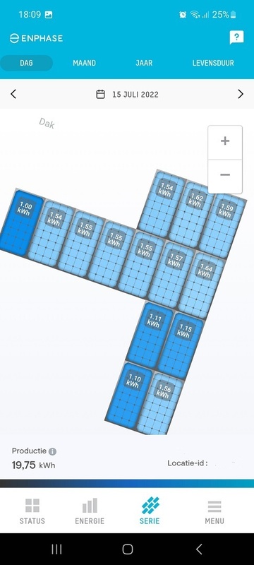

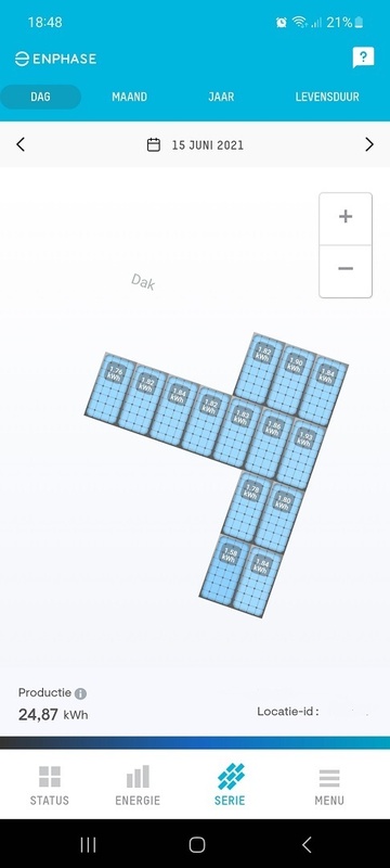

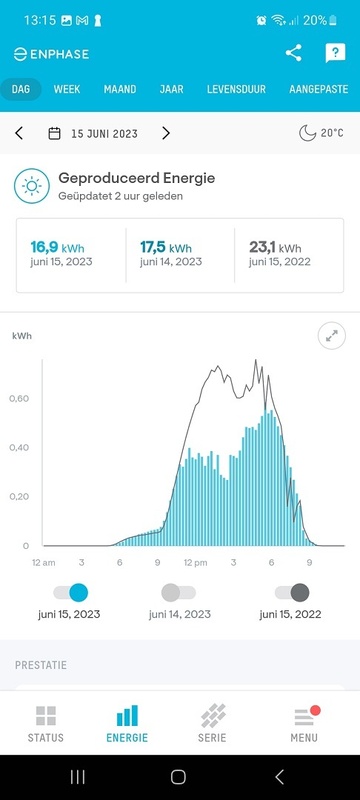

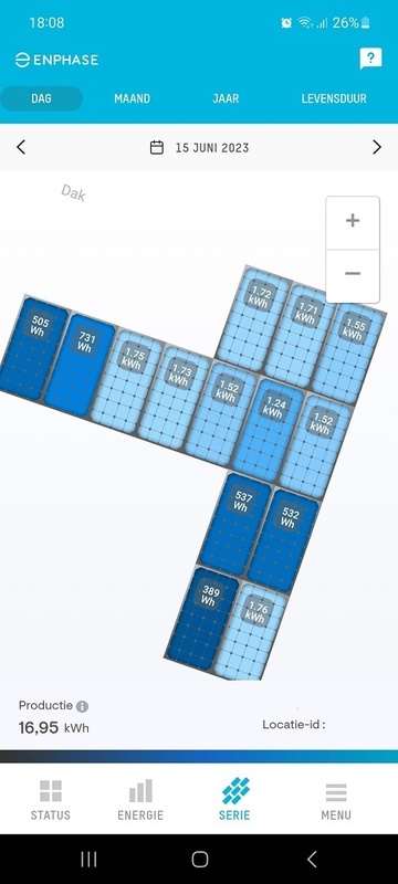

Toelichting bijlage.
In 2023 lijken enkele panelen meer opbrengst te hebben dan in 2022.
Dus geen bewolking.

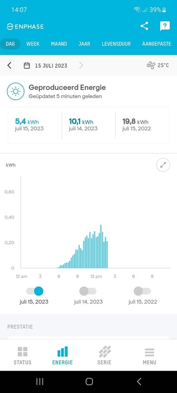

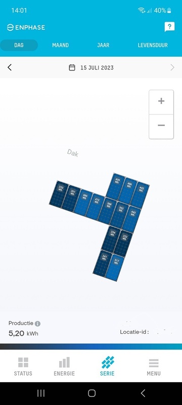

Bij navraag blijkt dat de kabels van de meterkast naar de zonnepanelen niet afdoende zijn om over te stappen naar 3 fasen. Willen we dit dan moeten de panelen er weer af en andere kabels van de panelen naar de meterkast worden getrokken.
Stand vandaag tot 14:00 uur met af en toe zon en veel wind lijken zelfs 7 van de 14 panelen achter te lopen.
Afbeeldingslocatie: https://tweakers.net/i/4evm0YggsB_3t07diUkrd6CI0VI=/x800/filters:strip_icc():strip_exif()/f/image/0p7nSQNPLJQvpR5E0bXeJAcT.jpg?f=fotoalbum_large
Afbeeldingslocatie: https://tweakers.net/i/D_c6urFyLU2qPDAI675a2WPI8-s=/x800/filters:strip_icc():strip_exif()/f/image/qKxwgt1otyJaI1N0veSqobXN.jpg?f=fotoalbum_large
