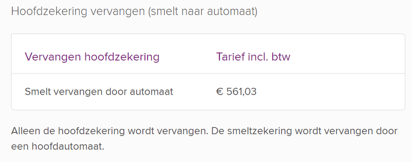

Onlangs een nieuwe woning gekocht en ik ga binnenkort 10x 420Wp Jinko zonnepanelen op de daken laten installeren. Ik ben van plan om de oude 1-fase Holec groepenkast te vervangen door een nieuwe 1-fase ABB groepenkast en tegelijkertijd de meterkast netter in te richten dan voorheen.
Onder de huidige Holec groepenkast bevindt zich een aparte Holec 32A hoofdschakelaar. Deze is door de vorige installateur prachtig verbonden met twee nul gekleurde aders naar de twee 40A automaten. Het voordeel van deze hoofdschakelaar is dat ik de Holec kast stroomvrij kan maken voordat ik hem vervang door de ABB kast.
Ik wil graag de 32A Holec hoofdschakelaar professioneel laten verwijderen en vervangen door de nieuwe 40A hoofdschakelaar in mijn ABB kast. Zodra de Holec hoofdschakelaar is verwijderd, heb ik een afdekplaat van een Holec klemmenkast die het gat afdekt en ervoor zorgt dat de kast weer gesloten is.
Ik twijfel nu of ik deze taak kan uitbesteden of dat ik (begrijpelijkerwijs) te horen zal krijgen dat ik de hele opdracht had moeten uitbesteden. Is het mogelijk dat de netbeheerder dit voor mij doet? Daarnaast blijft er een "lege" (maar afgedekte) kast onder de groepenkast van ongeveer 220x110 over. Ik kan me niet voorstellen dat dit als onveilig wordt beschouwd, maar ik hoor graag of ik het mis heb?

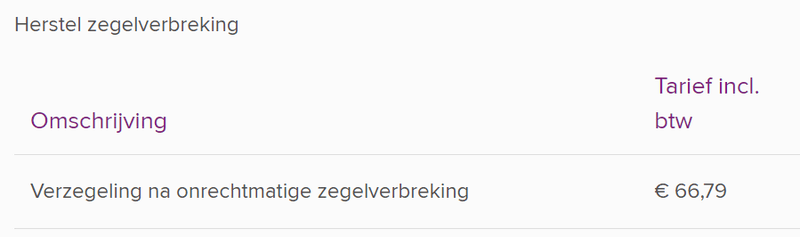

De huidige hoofdschakelaar is het enige punt waar je de kast erboven spanningsloos kunt maken.
Als je die dus wilt vervangen zul je een installateur met zegelrecht moeten hebben die de hoofdzekering tijdelijk verwijderd, de nieuwe hoofdschakelaar plaatst, en de hoofdzekering weer terug zet.
Vervolgens zal deze installateur de hoofdzekering verzegelen.
Een andere, niet zo nette oplossing, is het plaatsen van de kast boven de bestaande hoofdschakelaar. Dat zou je zelf kunnen doen. Maar dan blijft de hoofschakelaar wel zitten.

Wil je niet bang maken, maar er zullen niet heel veel installateurs met zegelrecht zijn die jouw eigen kast willen monteren, en hun zegels er op willen knijpen.
Voor een half uurtje langskomen om opnieuw te zegelen is een stuk minder rendabel dan een hele groepenkast leveren en monteren voor de klant.

Toen ik in mijn vorige woning de meterkast ging vervangen heb ik van te voren contact opgenomen met de netbeheerder en diezelfde vraag vcoorgelegd. Daarop kwam een helder antwoord dat ik de hoofdzekering eruit mocht halen door zelf de zegels te verbreken. Maar wel onder de volgende voorwaarden:
- Het verbreken van de zegels moest ik van tevoren melden
- Ik moest (voor de zekerheid) een foto van de meter (meterstanden zichtbaar) met de nog intacte zegels maken.
- Na het vervangen moest er een monteur van hun langskomen om alles opnieuw te verzegelen. (Zou circa 75 euro kosten)
Ik heb toen meteen afgesproken op welke datum ik de zegels ging verbreken en ook direct een afspraak gemaakt om de monteur te laten komen. Op de afgesproken datum de zegels verbroken, hoofdzekering eruit, onderkast dichtgeschroefd en met een plankje afgedekt. Vervolgens de hele kast vervangen, goed nagelopen en dan de hoofdzekering er weer in. Alles netjes dicht gemaakt, stroom er weer op en dan wachten op de monteur.
Toen hij kwam heeft hij de meterkast ook helemaal nagelopen en de boel weer verzegeld.

3e optie is natuurlijk gewoon zelf de zegel afbreken en de stop er uit draaien onder de meter.
Goed ducumenteren met een filmpje, om te kunnen bewijzen dat er geen fraude is gepleegd.
Afbeeldingslocatie: https://tweakers.net/i/hjUpX0jEDSK0tBn3ifPxffGE7QA=/800x/filters:strip_exif()/f/image/Op7RKCktSdVPCHkZo8x6p0HI.png?f=fotoalbum_large
en optie 4, vind ik zelf een erg handige, maar wel duur.
Afbeeldingslocatie: https://tweakers.net/i/kZqkgSuwvaUvrdlu_kWMlXBpvtI=/800x/filters:strip_exif()/f/image/g1z4VL4yLIwBP0zcVgCbvm8S.png?f=fotoalbum_large
