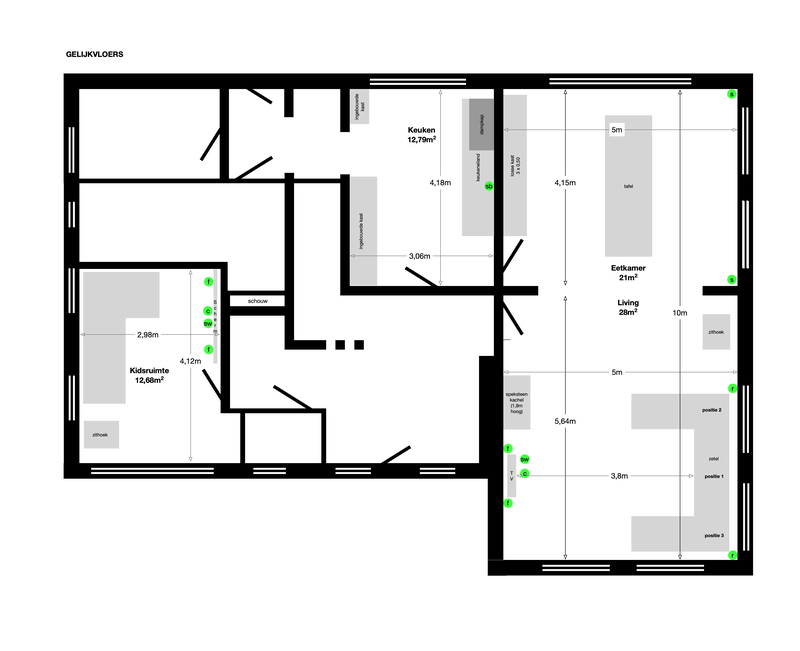

Intussen heb ik eens een schets gemaakt van wat ik zou willen, na overleg met vrouwlief : )
Dat ziet er zo uit (klik voor vergroting):
Afbeeldingslocatie: https://tweakers.net/i/uEelMEDfEuLnZEtQ2vsDRnm-ZdA=/800x/filters:strip_exif()/f/image/elIat6QGdnRcXqUCfBMYoxH1.png?f=fotoalbum_large
Mijn vragen hierbij:
Living:
- Hoe hoog zet/hang ik mijn front en rear speakers best? Hoog aan de muur of op staanders, op oorhoogte?
- Wie in positie 1 op de zetel zit, zit ideaal. Maar gaan mensen in positie 2 of 3 geen last hebben van de rear speaker vlakbij?
Eetkamer:
- Zitten de speakers hier goed of hang ik ze beter diagonaal?
- Mijn gut feeling zegt me dat ik ze hier best zo hoog mogelijk hang, zodat ze de kamer (en dan vooral de centrale tafel) 'overspoelen' met geluid. Klopt dat?
Keuken:
- Deze speaker zou op de muur komen, op oorhoogte, op de plek van het werkblad (zie foto). Welk soort speaker hang ik hier best?
Kids ruimte:
- Dit is een kleinere ruimte, dus hier zou ik gaan voor een 3.1 opstelling op oorhoogte. Zit dat goed? Wie in de zithoek zit, luistert muziek met koptelefoon.
In de tuin wil ik graag flexibel zijn (we zitten zowat overal in de tuin, afhankelijk van waar er schaduw is : ) dus zou ik daarvoor een draagbare speaker voorzien.
Feedback is meer dan welkom, alvast een warme dankjewel om mee te denken!
Stefaan

stefaanoyen schreef op woensdag 21 juni 2023 @ 02:17:
Over die stroomvoorziening had ik nog een vraagje: hoe krijg ik die voedingskabel in de muur als de speaker aan de muur hangt? Bij de sonos is dat bijv. een kabel zoals deze: https://www.coolblue.be/nl/product/905623/stroomkabel-voor-sonos-one-play-1-3-5-meter.html
Die kan ik toch moeilijk achteraf nog door een mantelbuisje trekken?
Stroomstekker eraf knippen en een nieuwe aan zetten nadat ie door de buis is.
Ziet er uit als een standaard haakse plug trouwens, die kun je veel goedkoper krijgen en dan los een snoer en stekker aan monteren.

Vrienden van mij hebben ook een grondige verbouwing gedaan en die hebben de speakers ingebouwd in het plafond bij alle vertrekken op huiskamer na.
En dan de kabels naar een centrale punt getrokken en daar staat een versterker.
Over de huiskamer ligt eraan wat je wilt welke speakers wat het afstraalt gedrag is of je satteliet speakers neemt of een volwaardige set met vloerstaanders.
Je zou bv aan de achterkant van de huiskamer een voorzet wand kunnen maken die isoleren en akoestisch transparant maken en dan inbouwspeakers overwegen. Dan hebben de buren geen last van het lawaai zijn de speakers mooi ingebouwd en heb je gelijk de akoestiek verbeterd.
Maar alles ligt ook aan het budget en tot hoever je wilt gaan.

In plafond helaas geen optie hier ...
Niet zeker wat je bedoelt met vloerstaanders, zijn dat er als deze? https://doublepoint.nl/klipsch-r-605fa-dolby-atmosr-vloerstaande-speaker-1-stuk-zwart. Ik zou voor kleinere speakers gaan die ofwel op een standaard staan, ofwel aan de muur hangen. Zoals deze: https://tweakers.net/pricewatch/334949/kef-e305-zwart/specificaties/. Maar ik kan dus moeilijk inschatten wat het best is.
Helaas ook geen optie, voorzetwand krijg ik er nooit door : )

Uit dit topic leer ik dat ik mijn rear speakers best zo hoog mogelijk hang, zeker wanneer mijn zetel zowat tegen de achterwand staat. Anders zou één van de speakers kunnen overheersen als je ernaast zit. Klopt dat?

Vloerstaanders zijn zuilspeakers inderdaad.
Je rearspeakers hang je doorgaans op oorhoogte, of als je er erg dichtbij zit omdat je bijv met de bank tegen de muur zit, dan kun je ze ook zo'n 20 cm boven oorhoogte hangen.

Top, dankjewel! Kan iemand ook nog even antwoorden op mijn 2 vragen over de eetkamer aub?
Alvast bedankt!

@stefaanoyen Voor alleen achtergrondmuziek kun je prima plafondspeakers gebruiken, of een losse draadloze. Wil je echt zitten om te luisteren dan zou ik voor vloerstaanders of boekenplankspeakers gaan die je richt naar de luisterpositie.
All right, helder! In de eetkamer komen ze dus aan het plafond. En hang ik ze dan best in twee hoeken van dezelfde muur (zoals nu op mijn plan) of diagonaal tegenover elkaar in de ruimte?
Ik heb geen ervaring met plafondspeakers, maar mijn eerste gevoel zou zijn om dat ook als stereo op te hangen, links en rechts gezien vanaf de plek waar je zit.

Jorgen schreef op woensdag 21 juni 2023 @ 23:00:
Klinkt idd logisch. Dankjewel!

  • Registratie: November 2021
  • Laatst online: 16-06 00:07
[quote]Teun_2 schreef op donderdag 22 juni 2023 @ 08:25:
In België moet een stroomdraad steeds dubbel geïsoleerd zijn, je kan ze dus samen met xvb waar stroom op staat leggen, maar niet met vob.
Dus als ik XVB en luidsprekerkabel in één preflex leg, dan zit ik safe? Riskeer ik dan geen interferentie?
Je kan idd stroomkabel gebruiken, maar dat is meestal duurder omdat luidsprekerkabel niet per se een vaste kern nodig heeft. Luidsprekerkabel wordt meestal flexibel gemaakt, wat het ook wat makkelijker weg te werken en door een buis te trekken maakt.
Ik moet hier toch tientallen meters stroomkabel leggen, een paar meter meer of minder maakt niet uit : )
Als ik kwalitatieve stroomkabel 2,5mm2 met vaste koperen kern leg, dan zit ik dus goed? Dan ga ik geen lagere kwaliteit van geluid hebben?
Bedankt voor jullie feedback!

stefaanoyen schreef op donderdag 22 juni 2023 @ 12:20:
Over interferentie heb ik nog niet nagedacht. Goed punt. Durf het niet te zeggen. Voor het Belgische AREI mag het, wat bijvoorbeeld niet mag met water- of gasleiding. De regels in NL ken ik niet zo goed.
2.5mm2 stroomkabel is ruim voldoende voor de gemiddelde luidspreker, het maakt verder niet veel uit of dat een vaste kern is of niet. Wat niet mag is groen/gele kabel gebruiken. Overal waar die ligt, MOET dat aarding zijn.
Met zulke grote afstanden is er wel dergelijk kans op interventie, of dat echt daadwerkelijk een probleem gaat zijn weet je pas achteraf.
Naast een netwerk kabel een stroomkabel leggen met zulke lengtes is niet aan te raden, je moet dan een afgeschermde netwerk kabel gebruiken.
