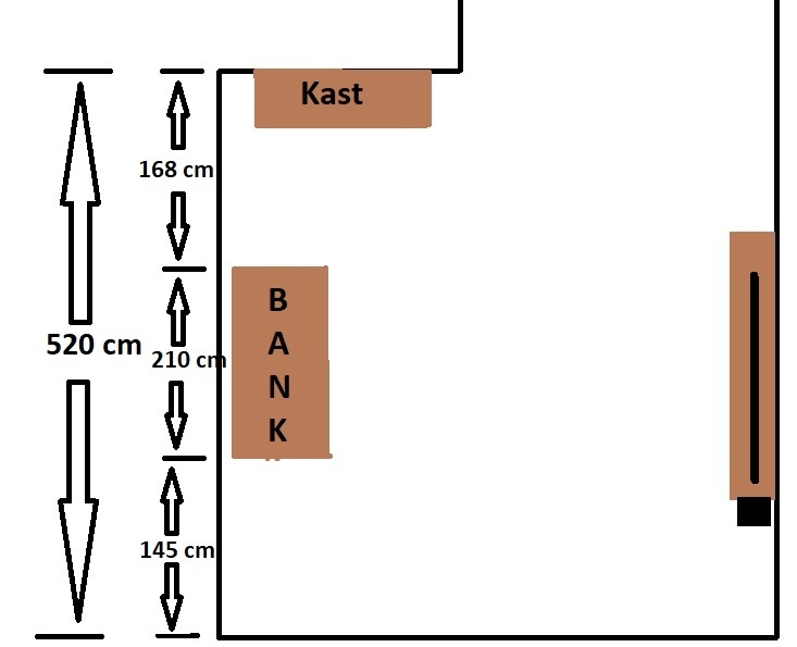

Ik heb een LG soundbar welke ik ga uitbreiden met de LG SKP8 rearspeakers.
Nu ben ik echter op zoek naar de meest geschikte locatie om de speakers op te hangen. Op diverse fora kom ik wel tegen in welke hoek (%) zij ten opzichte van de zitlocatie idealiter worden geplaatst en op welke hoogte echter nergens kan ik vinden wat de meest ideale afstand van de zitlocatie is.
Het gedeelte alwaar de rearspeakers komen is 5.2 meter breed
Kamer indeling
Wat is volgens jullie de beste afstand van de bank en/of muren in mijn situatie om de speakers te plaatsen?
* Ze worden op de muur bevestigd met 180% draaibare beugels.
Dus moet ik b.v. de speakers direct naast de bank bevestigen of op b.v. 1 meter afstand...
De speakers worden voornamelijk gebruikt voor het 5.1.2 effect in films en series beter tot recht te laten komen.
Hopelijk kan iemand mij hier advies geven.

  • Roel_81
  • Laatst online: 13-01-2025
Hartelijk bedankt voor dit verhelderend antwoord en de afbeelding. Ga je tips zeker zo goed als mogelijk uitvoeren in de praktijk.

  • Roel_81
Zodra de speakers 8 mei worden geleverd ga ik proefopstellingen proberen waaronder
* speakers 1,5 meter naast de zit positie, iets boven oorhoogte
* speakers 1,5 meter naast de zit positie, geplaatst zoals jij in 1ste afbeelding schetst.
Beiden bedankt voor de antwoorden en afbeeldingen, maakt alles direct duidelijk.
