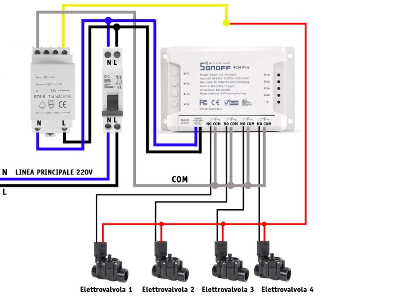

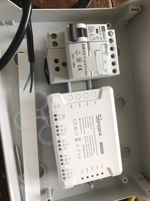

Hallo, voor een irrigatie project wat later in HomeAssistant zal draaien ben ik nu een module aan het inrichten voor de besturing. Dat zal met een Sonoff ch4 Pro zijn dit komt allemaal in een minikastje zoals op de foto.
Nu was mijn idee om voor het 230volt deel een snoer met stekker te gebruiken. Ook om dan eerst te kunnen testen en ook makkelijk als het nog eens verplaatst moet, voordat alles op de vaste plaats komt te hangen. Nu bedacht ik me later dat dit natuurlijk kan maar wellicht niet handig is omdat je niet altijd weet aan welke kant de "N" zit van je stopcontact.
Mijn vraag is nu dus,
- maakt het wat uit in dit geval als de stekker wellicht verkeerd-om in het stopcontact zit?
- wat als je in mijn opstelling (of in het algemeen) de "N" dus verwisseld met de "L" ? Gat er dan iets goed mis of is er alleen door de -stroom verder geen werking?
- ook vroeg ik me nog af waar in deze opstelling de aarde draad komt? Op de din rail?
De kast komt overigens gewoon binnen te hangen dus "no worries" over vocht o.i.d |

Nee, maakt hier niet uit. Overigens doet die B16 hier natuurlijk ook niet zo veel, alleen handige schakelaar.
Op zich is alles aanraakveilig als het dicht zit maar PE op de DIN is nog wel netjes.

- Bij mij thuis is er 3x230V, er is niet eens een nulleider. Ik mag gewoon zelf kiezen welke kabel in de meterkast de blauwe wordt (maar moet die dan wel overal zo doorzetten natuurlijk).
- Europese stopcontacten hebben geen genormeerde locatie voor de nulleider, je kan de nulleider en fasedraad vrij omwisselen (al heeft een electricien vaak een voorkeur, die is volstrekt random).
Dus nee, er is geen enkel probleem als je N en L omwisselt.

Septillion schreef op dinsdag 20 juni 2023 @ 13:08:
Dank voor de feedback.
De B16 is inderdaad bedoeld als schakelaar.
- Domme vraag wellicht maar wat is PE :) Een beschermtape of zo?
- En kan de aarde op de din-rail?

Beide antwoorden in één keer beantwoorden: PE = Protective Earth ofwel wat we in de volksmond (rand)aarde noemen :+
