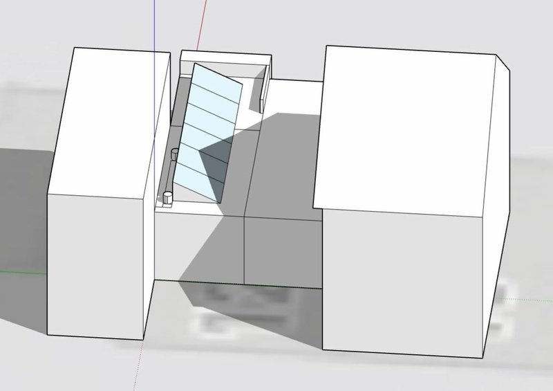

Hoi,
Omdat we het pannendak van ons huis eerst willen renoveren alvorens er panelen op te plaatsen ben ik aan het kijken om het platte garagedak te gebruiken voor een kleine set op kortere termijn. Het ligt deels in de schaduw maar er valt door de dag heen toch best veel zon op buiten de wintermaanden.
Het dak is 800x270cm en ligt in de lengte oost-west. Na beetje passen en meten leek het me het beste passen om er 6 panelen op het zuiden te leggen, in portrait. Andersom passen er geen 2 rijen achter elkaar namelijk ivm de schaduw tussen rijen. Ik heb het dak en deze situatie even geschetst in sketchup.
Afbeeldingslocatie: https://tweakers.net/i/Ecw36YB_HTKvVPycRDr8z7slhBo=/800x/filters:strip_icc():strip_exif()/f/image/F5krHAQtdJNpCrvHqu0eyP9y.jpg?f=fotoalbum_large
Ook zichtbaar op de schets is de schaduw van het huis van de buren, dat aan de zuidkant staat. Dit is de situatie half augustus. De schaduw trekt in de lente en herfst eigenlijk over de panelen heen, waardoor een serieschakeling volgens mij enorm veel verlies zou hebben.
Hoe kan je dit dan het beste aansluiten? Leent deze situatie zich dan voor micro-omvormers of is er nog een betere/goedkopere optie?
  • jeroen3
  • Laatst online: 00:17
Hier kun je echt alleen iets als je een mppt per paneel hebt. Dat is micro's of solaredge.
Maar voor solaredge zijn dit misschien niet genoeg panelen?
Waar je nog extra op kunt letten is hoe de cellen in de panelen zelf geschakeld zijn, zo kunnen ze al werken bij halve schaduw.

Hier zul je inderdaad naar micro's moeten. Solaredge heeft minimaal 6 panelen met zon nodig als ik me niet vergis. Die ga je niet halen. Hier zul je moeten kijken naar Enphase/Hoymiles/APS.

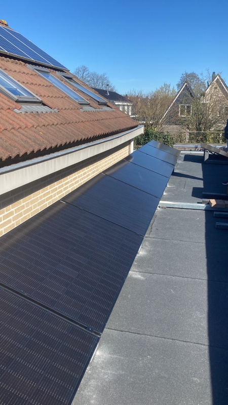

  • joezzt
Ik heb ongeveer hetzelfde , een plat dak met een loodrechte gevel van 4 meter hoog op zuid direct ernaast, zie hier het resultaat met APS DS3 omvormers en 4 JA Solar Half Cell 545 Wp panelen:

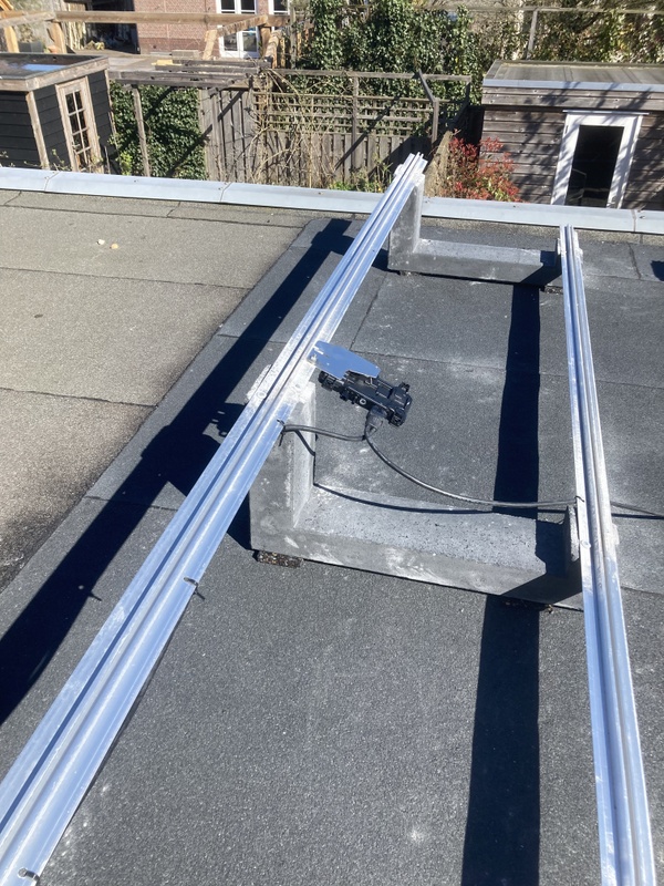

  • joezzt
DPeters schreef op vrijdag 14 juli 2023 @ 13:20:
Heb je dit zelf aangelegd of laten doen?
De bedrijven waarmee ik contact heb gehad lijken beperkt in hun opties. Of ze hebben niet de juiste panelen of ze doen alleen solaredge etc.
Ik denk nu aan een dubbele schans met 8 panelen totaal. Dan liggen ze qua bypass gunstig, maar moeten wel panelen van 1m zijn anders wordt het te groot. Verder zou een iets grotere hellingshoek ook helpen, maar 10 graden lijkt de standaard?
Heb ik idd zelf gedaan Zonnepanelen op klein platdak op noorden
Gibson S-1, Godin Multiac ACS SA, Camps Cut 500S, Roland Jazz Chorus-120 , King Tempo II 607, TMS320C10, SAM4L
  • D.deJong
  • Laatst online: 15-08 10:47
Dit is prima zelf aan te leggen met beton schans blokken van Groot beton en Enphase Micro-omvormers.
Rond de 3 duizend euro ben je wel klaar met 8 panelen compleet met omvormers en kabels.
Het voordeel van Enphase is dat het plug en play is met stekker verbindingen, een elektricien is ongeveer uurtje in je meterkast bezig als je plek hebt voor een eigen groep.
https://www.degrootbeton....nnepaneel-steun-plat-dak/
https://www.solar-outlet....q-series-micro-omvormers/
