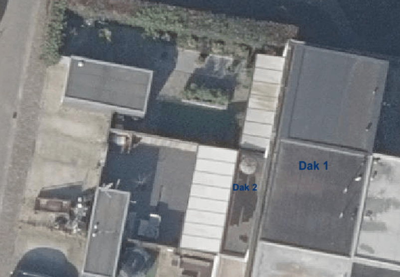

Beschikbare (dak)ruimte
Ik heb 2 platte daken beschikbaar. Beiden hebben onlangs een dakrenovatie gehad met witte bitumen (op foto nog de oude zwarte bitumen te zien). De dakdoorvoeren zijn ook al geplaatst.
1e dak is de platte dak op ca. 8,5 meter hoogte, bruikbare ruimte is 7,5m bij 5,8m.
2e dak is een platte dak op ca. 2,5m hoogte, bruikbare ruimte is 7,5m bij 2,4m.
Schaduw
Het 1e dak is volledig vrij van enige schaduw. Het 2e dak krijgt de zon er in de loop van de middag erop. Daarom wordt dat een west opstelling.

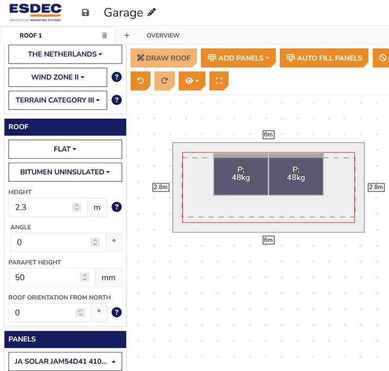

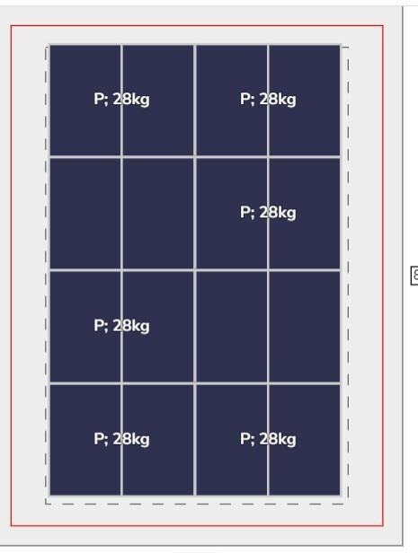

Ik heb even wat panelen door die Esdec calculator gehaald en kom op het volgende:
Afbeeldingslocatie: https://tweakers.net/i/Lk0tHkDxc6Jh8TiDHE2SOJz1nvU=/full-fit-in/4920x3264/filters:max_bytes(3145728):no_upscale():strip_icc():fill(white):strip_exif()/f/image/gUYaVXm8PcjAmFrcEQxbmWDP.jpg?f=user_large
Die hoge cijfers van Vandervalk zijn denk ik onrealistisch. Misschien aan de kust en/of bij hoogbouw?

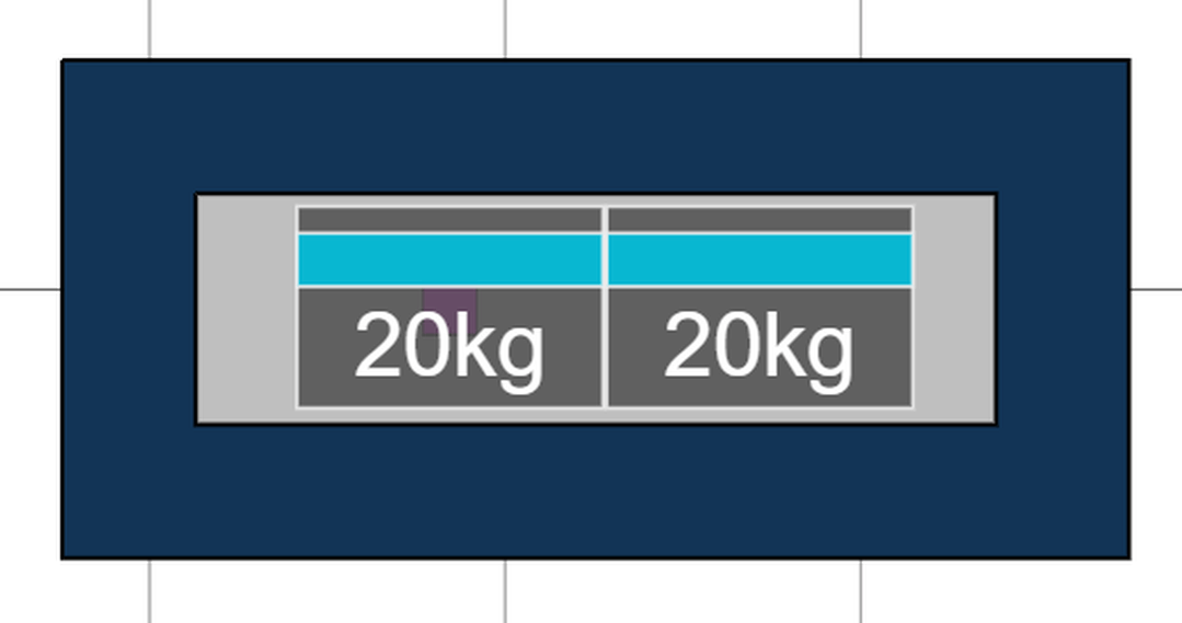

Je hebt het over 4x3 opstelling. Bij 200kg heb je dan afgerond 17kg per paneel. Moet ik dan nog gaan uitleggen waarom ik van mening ben dat het onverantwoord weinig is?
Ik heb ooit eens losse rijen gehad met 20kg per paneel erop, dus niet eens een schans. Ik was onderweg naar mijn werk en werd gebeld door de buurvrouw ze mijn panelen had zien vliegen. Bij tuiskomst heb ik een ravage aangetroffen. Een van de panelen stond recht overeind in de tuin met de hoek een cm of 10 in grond. Als je zo'n ding als voorbijganger mag koppen ben je dood. De panelen waren destijds ook door een "deskundige" geplaatst.

osluis schreef op maandag 19 juni 2023 @ 22:22:
Nogmaals, mensen die doorgaans voor een schans kiezen, doen dat niet omdat ze zo mooi zijn, maar omdat ze te weinig ruimte hebben om een reguliere constructie te plaatsen. Ergo, plaatsing in de gevarenzone met alle bijkomende gevaren die daarbij horen.
De reden dat ik voor een schans wil gaan is dat ik er dan 18 panelen kan plaatsen. Buren met dezelfde dak hebben er 15 panelen met een flatfix fusion (of soortgelijk) montagesysteem.
Ook voor mijn aanbouw kan ik er met een schans 8 panelen plaatsen en met een regulier systeem zou het maar 4 zijn.
Ik hoop dat TS een goed overwogen besluit neemt en wens hem veel wijsheid toe. Persoonlijk zou ik het advies van @DjVe volgen en een OW opstelling overwegen. Zeker als de salderingsregeling eraf gaat heb je meer kans dat je je opbrengst intern ook gaat benutten.
Met OW kom ik helaas niet uit met mijn omvormer. Ook kan ik er dan minder panelen plaatsen.
@OKA voor zover ik op kan maken uit je berekening staan daar de startgegevens van belastingen die voor jouw dak en de berekening van toepassing zijn. Zo zie je dat er bijvoorbeeld geen grind in de berekening voor het dak is opgenomen en de veranderlijke belasting 1KN/m2 is omdat het het een plat dak is.
Dit wordt allemaal ingevoerd in de berekening en vervolgens wordt er gekeken of de optredende belasting lager is dan de maximaal toegestane belasting. Komt dit nog ergens terug in het papierwerk die je daar hebt?
Het is helaas alweer 25 jaar geleden dat ik zulke berekeningen heb moeten maken, dus het is geen parate kennis meer :/
Deze 2 heb ik nog. Er staan veel meer dingen in. Anders zal ik er een pdf van maken.

Ga een simpel setje van 2 panelen in landscape op het garagedak plaatsen met esdec flatfix fusion. Hun calculator zegt dat ik er 2x 48kg in moet leggen, dat vind ik wat fors.
Gaat om een garage in een woonwijk, zuidholland, windzone 2 hoogte ongeveer 2m30 met een randje van 5cm hoogte rondom.
Als je alle sites bekijkt die setjes van 2 panelen aanbieden hebben ze het over 20 of 25kg per paneel. Is die 48kg dan niet wat overdreven? Moet ik er totaal 24 klinkers in stoppen in die ballast bakken.
Enige wat ik me nog voor kan stellen is dat die ballast bakken niet aan de rand moeten maar juist in het midden voor een betere verdeling. En dan een paar extra voetjes meebestellen.
Afbeeldingslocatie: https://tweakers.net/i/AhIyGHuSYYtOMTFHEJFCYJVAB4I=/800x/filters:strip_icc():strip_exif()/f/image/GrbYoTQgFj0KM9yQ3MjyPO8I.jpg?f=fotoalbum_large
[ Voor 36% gewijzigd door Knot op 13-03-2024 11:19 ]
  • Knot
  • Laatst online: 28-06 13:52
Plaatje toegevoegd. Wil op zich wel die bakken vol leggen met klinkers maar als het niet nodig is lijkt het me onnodige dakbelasting.
  • BBTM
  • Laatst online: 19-08-2025
Knot schreef op dinsdag 12 maart 2024 @ 13:05:
Als jij vind dat er minder op kan, waarom heb je het dan in de calculator van Esdec gezet? De data die daar uitkomt nadat je alle gegevens hebt ingevuld over jouw specifieke dak is leidend.
Ga bijvoorbeeld de Blubase Connect onderconstructie gebruiken en je hebt een stuk minder ballast nodig voor jouw dak, per paneel maar 20kg.

Ik had losse esdec flatfix vol op zuidwest staan zonder verhoogde dakrand. Ik heb ze niet zien klapperen maar wel een extra ballastbak aan de voorzijde met voetjes gemonteerd. Bij mij kon dat best met het betonnen dak. Met de standaard oplossing van Esdec was ik namelijk bang dat ze gingen koprollen met het gewicht enkel achterop.
  • Knot
Die Blubase is standaard al een stuk zwaarder dan neem ik aan?
Waarom ik het fors vind is door alle youtube video's waarin de leveranciers van die zelfbouw 2 panelen pakketjes aangeven dat 25kg per paneel zat is. De Esdec tool wil natuurlijk geen enkel risico lopen en zal eerder teveel dan te weinig opgeven lijkt me.
Bij Esdec kan je de ballast bak ook naar het midden brengen zag ik, misschien wel zo verstandig met maar 2 panelen naast elkaar, alleen extra steunen/voetjes meebestellen dan. Al zou je zeggen dat de wind ze ook naar benden drukt als die schuin tegen de panelen aan waait (spoiler effect).
[ Voor 9% gewijzigd door Knot op 13-03-2024 13:29 ]
  • Knot
In die configurator van Esdec komt dat volgens mij niet ter sprake bij een kleine opstelling van 2 stuks, of die ballast bak achterop moet op het standaard punt of dat je hem in het midden moet schroeven met extra voetjes en dat dan de ballast evt minder mag zijn.
  • BBTM
Knot schreef op woensdag 13 maart 2024 @ 13:29:
De tool geeft aan hoeveel ballast er exact nodig is om volgens montagehandleiding te monteren. Dit zal niet te veel zijn en zeker niet te weinig.
Dat een installatie van een zelfbouw webshop aangeeft dat 25KG voldoende is, zegt niet zoveel. Bij monteren volg je de instructies op van de fabrikant, niet van de webshop waar jij het koopt.
Blubase Connect is bij mijn weten niet veel zwaarder als dat Esdec is, althans de elementen niet. De ballastbak is dan wel weer iets zwaarder.
  • Knot
Zie het nu inderdaad als je de montage PDF even goed doorleest, er staat P; dus de ballas bak moet in het midden, zal even 3 extra daksteunen halen en dan kan het netjes volgens berekening.
  • Knot
De ballast bak netjes naar het midden gebracht met de extra daksteunen van Esdec, gistermiddag in elkaar gezet, zal nog een paar foto's posten. Ligt nu 44kg per paneel in, had niet meer klinkers, ga er nog 3 per kant bij leggen dan zit ik ruim boven de aanbevolen 48kg.
