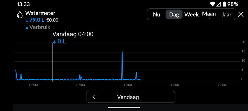

Ik gebruik al een tijdje de watermeter van Homewizard, wat mij opvalt is dat de hele dag kleine spikes in het waterverbruik te zien zijn; zie grafiek.
deze spikes geven op de daggrafiek "0 liter" dus het is minimaal.
Ik heb al van alles uitgesloten in mijn huis en kan dit verbruik niet verklaren, zien jullie deze ook of kan het een afwijking/calibratie van de watermeter zelf zijn?
graag suggesties!

nee ik heb dit soort afwijkingen niet gezien bij mij.
je kunt inderdaad altijd proberen om de watermeter opnieuw te eiken via de app.
even een vraag, heb jij op batterij of bedraad aangesloten?
mijne is bedraad aangesloten en stuurt dus alles real time.
[ Voor 31% gewijzigd door Clumsy Smurf op 17-12-2023 20:39 ]

Ik zie geen echte afwijkingen, maar wel een sluipverbruik van 40L per dag. Je ziet ook een zeer regelmatig patroon.

Clumsy Smurf schreef op zondag 17 december 2023 @ 20:37:
via de usb-c kabel op stroom aangesloten.

Coffee schreef op zondag 17 december 2023 @ 20:59:
dan ben ik wel benieuwd wat jij in huis hebt, als dit jouw water verbruik is en je niet thuis bent. (aanname dat je die dag nirt thuis wat door de gelijkmatige regelmaat).

Klopt, dit is van een dag niet thuis. Geen idee, ik snap niet waar dit vandaan komt. Ik had 0 liters verwacht.

HE1 schreef op zondag 17 december 2023 @ 15:54:
graag suggesties!
Ik zou als eerste eens controleren of de metermeter zelf ook daadwerkelijk ronddraait. De spikes lijken in een regelmatig patroon terug te komen dus ik zou dan een zeer kleine lekkage vermoeden die (bijvoorbeeld) om het uur de meter een kwartslag laat draaien. In hoeverre dit met het blote oog te zien is dat is natuurlijk de vraag. Maar een foto maken, geen water gebruiken en na een uur controleren of de stand nog hetzelfde is zou een kleine moeite zijn.

3raser schreef op maandag 18 december 2023 @ 12:04:
ga ik eens proberen , goeie tip!
de kalibratie van de watermeter heb ik idd al een keer gedaan....

ow wacht, kan de watermeter grafiek natuurlijk gewoon in de 'Nu' stand open laten staan totdat er iets komt.........als de spike daar komt kijk ik even of het wieltje is veranderd
  • HE1
  • Laatst online: 17-11 18:03
HE1
ja het wieltje is inderdaad een 5e van een Liter verdraaid....gek genoeg kwam de spike niet voor in de Nu-grafiek, en dus wel op de dag-grafiek
moet er toch ergens een verbruik zitten of een lekkage, zou ik toch ergens in huis moeten merken eigenlijk. CV-ketel heb ik ook al uitgesloten

HE1 schreef op maandag 18 december 2023 @ 16:37:
Ik kan me voorstellen dat de Nu-grafiek alleen een constante stroom van water doorgeeft en niet een enkele sensor-hit. Het wieltje van je watermeter is dus ongeveer 200mm opgelopen in ~15 minuten? Dat is nog best veel vind ik. Dat lijkt iets meer dan een druppelende kraan. Heb je toevallig een dag waarop je helemaal geen water verbruikt hebt? Weet je dan ook het verbruik van die dag?

Afbeeldingslocatie: https://tweakers.net/i/gaXTs7KwMpsmH-6VYEywp78DnTE=/800x/filters:strip_exif()/f/image/eol4KDFynqrItwJniKzujQX2.png?f=fotoalbum_large
Hier ook rare "metingen" bij nul watervraag. Hass geeft 2-3 liter per uur aan maar de Homewizard App zegt 0 liter

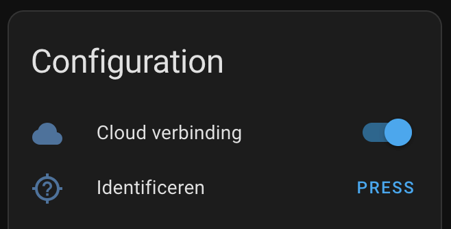

  • Timo002
Vandaag mijn homewizard wifi watermeter binnen gekregen. Ik wil het graag aan homeassistant koppelen, zonder Homewizard ertussen. Ik zie in het wifi netwerken een "WatermeterSetup" netwerk, maar als ik verbind moet ik een wachtwoord opgeven. Weet iemand welk wachtwoord dit is?
Anders moet ik eerst een HomeWizard account, maar dat wil ik helemaal niet.
[ Voor 12% gewijzigd door Timo002 op 27-12-2024 14:22 ]
  • Clumsy Smurf
  • Laatst online: 16:04
@Timo002
Nee, maar je moet in de app, de API kopeling aanzetten, dan worden de gegevens lokaal op je netwerk gezet, waardoor HA de gegevens kan uitlezen.
https://api-documentation.homewizard.com/docs/introduction
https://www.home-assistant.io/integrations/homewizard/
  • Timo002
@Clumsy Smurf Ik moet dus een HomeWizard account aanmaken voordat ik hem kan koppelen?
  • Clumsy Smurf
Ik durf het niet met 100% zekerheid te zeggen, maar volgens mij wel ja.
  • Timo002
Lijkt er inderdaad wel op, wel gedaan, maar nu hoeft mijn data niet bij hun in de cloud. Deze setting zie ik in HomeAssistant, niet in de HomeWizard app.

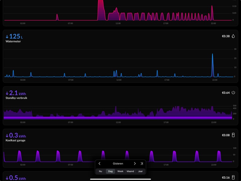

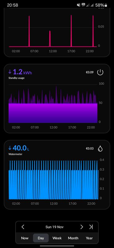

Mijn watermeter lijkt ook volledig van het padje. Ondanks dat mijn waterverbruik in “live” mode 0ltr/m is lijkt de meter toch flink wat totaal verbruik te registreren.
Afbeeldingslocatie: https://tweakers.net/i/hVOOVQb_T1RFaa_ovFxFd28cQLE=/800x/filters:strip_exif()/f/image/REZCh6hIhJDTzuLJWsDRMgPD.png?f=fotoalbum_large
Afbeeldingslocatie: https://tweakers.net/i/2Hpt8ZQc6ca55aNnNG8ArDPyWZg=/800x/filters:strip_exif()/f/image/FnlO5BfRwu4EZblxmSJfBB4E.png?f=fotoalbum_large
  • 3raser
  • Laatst online: 21-11 12:45
3raser
⚜️ Premium member
FireSt@rter schreef op zondag 29 december 2024 @ 20:40:
Dit lijkt behoorlijk op mijn probleem destijds. De meter registreerde enorme hoeveelheden water en dat bleef alleen maar oplopen. Op een gegeven moment registreerde hij een verbruik wat meer is dan de waterleiding ooit zou kunnen leveren. HW heeft mij toen een nieuwe meter opgestuurd.

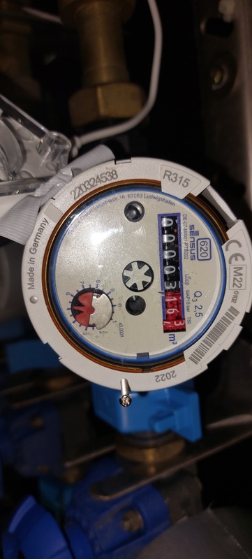

Het lukt niet om het waterverbruik te meten met de Homewizard watermeter. Ik heb een Sensus 1 analoge watermeter.
