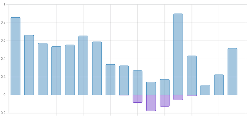

Dat is BAM-logica.... de vloerkoeling staat nu aan ;)
Afbeeldingslocatie: https://tweakers.net/i/xxvrGjLCnv1PgHlKnpfc4zOxHkI=/800x/filters:strip_exif()/f/image/dyWBxP8QkkeZrig1wXKPSoaY.png?f=fotoalbum_large
De espresso-machine, sunshower en 9kW oven staan niet eens aan en met vloerkoeling aan leveren we bijna niets terug op een dag als vandaag :X
