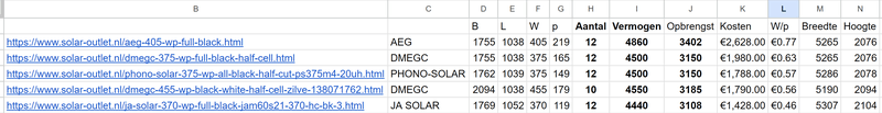

Dag allemaal,
Ik heb een lijstje met panalen samengesteld die op mijn dak kunnen passen waar ik advies op zoek:
Ik kan 10 in portrait of 12 in landscape plaatsen,
Afbeeldingslocatie: https://tweakers.net/i/OEywWFJ2FxVrpoD7GikhsNqy0Qk=/800x/filters:strip_exif()/f/image/Zc8103Au8G8NW2vid5PrU4zH.png?f=fotoalbum_large
Mijn jaarverbruik zit rond de 5000+ pj en weet niet of ik moet gaan voor max vermogen of wp.
In opbrengst kolom heb ik met 70% gerekend.
Per dakzijde heb ik 5950 x 2130 legruimte (bxh)
Afbeeldingslocatie: https://tweakers.net/i/uLEBPdkhYFEKJsiYOyV3WejX0tg=/full-fit-in/4920x3264/filters:max_bytes(3145728):no_upscale():strip_icc():fill(white):strip_exif()/f/image/cbd20sbGhoDSvJV41vOPJKpA.jpg?f=user_large
Afbeeldingslocatie: https://tweakers.net/i/QfEoeaeYVZkgp-J_iucmholo-90=/full-fit-in/4920x3264/filters:max_bytes(3145728):no_upscale():strip_icc():fill(white):strip_exif()/f/image/W8rqhKe6QyHrNslXnCRCr4lm.jpg?f=user_large
Welke paneel zouden jullie kiezen?
Groet en dank!

In de praktijk vraag ik me af of je er wel 10/12 op gaat krijgen.
Je houdt bijna 0 marge aan de randen

Aangezien hoogte 204 is en dan geen pan boven / onder is mee genomen zou ik naar pananel van 175x114 kijken, deze zijn in de range van 410 tot 430wp. Je kan dan 2x 5 in portrait kwijt.
De Panelen van 210breed zie ik niet hoe je er daar 10 van kwijt kan eerlijk gezegd.
Bij het plaatsen op je dakkapel (weet niet of je dat overweegt) moet je diverse zaken rekening mee houden.
1, je dakconstructie
2 ze hebben eigenlijk vanwege afwijkende hoek een eigen mppt nodig.
3 de beperkte hoeveelheid panelen is dan weer niet geschikt voor een eigen mppt op een string omvormer.

Ik zou ook gaan voor 2x een rij bovenin (net onder de nok) met een 172/178 x 113 paneel.
Jinko 430 is momenteel prima te verkrijgen voor schappelijke prijzen. URE 420 glas-glas bifacial N-Type komt ook op korte termijn goed op de markt. Trina Vertex zou ook kunnen (al is dat wel weer een P type paneel).
Waarmee wil je het gaan aansturen?

Ja die 204 blijkt 213 te zijn, was een ouder plaatje die ik ueb gedeeld. De legruimte 5950 en 2130 is juist.
In Landscape, 2x3 zouden de max maten per paneel zijn = 105 x 198 (lxb)
In Portrait 1x5 = zoude de max maten per paneel zijn = 210 x 119 (lxb)
Zo heb ik dat lijstje van panelen samengesteld.

2130 is nog steeds te krap. Je dient een pan onder je nok te blijven voor windbelasting (en kans op fluiten). Met een paneel van iets onder de 1800 voldoe je daar prima aan. Maak het jezelf niet te lastig met haken zetten op de laatste pan voor de nok en daarnaast zijn die 2M panelen amper te hanteren op een schuin dak (te lang, te zwaar).
Je zou eventueel nog kunnen kijken of je nog wat extra op de dakkapel kan leggen (evt ballastvrij door voetjes in de branden)
