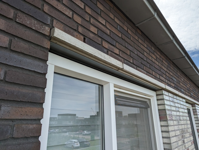

Boven een van onze ramen steekt er een betonnen latei uit. Het betreft een hoekhuis, dus deze latei bevind zich niet boven het andere raam.
Afbeeldingslocatie: https://tweakers.net/i/OcPAX9gObF-dCCHBin1J4GsYv88=/800x/filters:strip_icc():strip_exif()/f/image/oewRy7YA7VjJ9SQLs9QsEpuZ.jpg?f=fotoalbum_large
Nu zouden we graag boven beide ramen rolluiken bevestigen. Vanwege deze latei is het niet mogelijk de kast boven het raam op de muur te bevestigen. Een optie zou dan zijn om deze onder de latei te plaatsen, maar dan komt de kast gedeeltelijk voor het raam en hangen de rolluiken ongelijk.

Is het mogelijk om deze latei gelijk te zagen met de muur, of gaat dit ten koste van het draagvermogen?

Lijkt me een bijzonder slecht idee.
Grote kans dat betonijzer ofwel bloot komt te liggen, of dat het te ondiep komt te liggen.
In beide gevallen kan het gaan roesten, dat noemen we betonrot.
Je kan het rolluik ook uitvullen.
Plaats tussen de geleider en de muur een aluminium kokerprofiel, die je van tevoren in dezelfde kleur geverfd hebt.
Idem bij de kast.

Uitvullen / opvullen inderdaad, is ook beter voor als het rolluik er ooit weer af moet.

Eveneens een dom idee, maar het afzagen van een latei, waarmee je mogelijk de draagconstructie van de gevel ook nog verzwakt, lijkt me dat met nog een stapje te overtreffen. ;)
Eens met hierboven. Nooit doen vanwege de kans op blootliggend betonijzer, wat gaat roesten en je hele latei vernaggeld. (betonrot-> barsten/scheuren van de latei-> te veel druk op de raam -> doorbuigende kozijnen, gebarsten ruiten, scheuren in de gevel enz…).
Ook lijk je dan de waterhol daarmee te verwijderen… nog meer risico op roesten, lekkage, rot enz.

Bedankt voor de duidelijke antwoorden. Dat zagen geen goed idee is, is in ieder geval duidelijk! Uitvullen lijkt dan een goede oplossing.
@BrainCrash Dat het een hoekhuis is zorgt ervoor dat de latei (zoals op de tweede foto) maar bij één van de twee ramen voorkomt, wat dus zorgt voor de ongelijkheid.

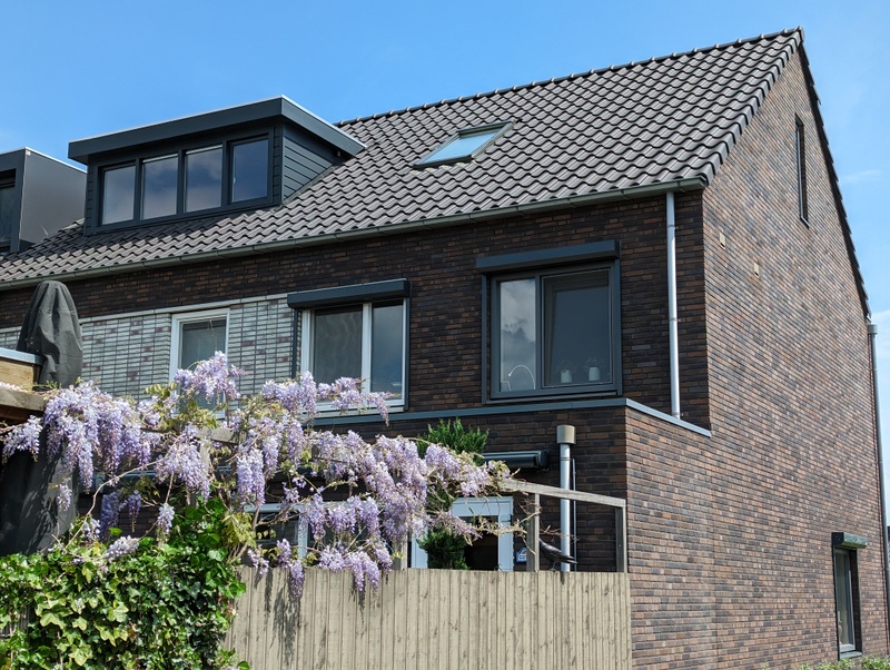

Tjado schreef op vrijdag 16 juni 2023 @ 01:23:
Ook zonder latei kun je het rolluik toch gewoon op dezelfde hoogte voor het raam bevestigen?
Mijn keuze zou het niet zijn maar je kunt het voor het zicht best hetzelfde maken.

De latei van de eerste foto links, heeft geen dragende functie, puur esthetisch , zit zo te zien een staalprofiel onder en hij bestaat uit 2-delen. Bij het smalle raam ernaast, heeft die wel een dragende functie. Je gaat dit sowieso nooit helemaal strak langs de gevel gezaagd krijgen. Lekker rolluik uitvullen, of lager hangen.

Let er sowieso op dat als je daar wat van af zou zagen je het waterhol verwijderd, wat problemen gaat geven met regenwater / condensatie mocht je later het rolluik verwijderen.
Mogelijk ook tijdens gebruik met rolluik.

Daar zijn andere oplossingen voor, de cassette van het rolluik en de geleiders kunnen uitgevuld worden. Hebben ze bij mij ook moeten doen bij één raam omdat de kap van een ventilatierooster teveel uitstak. En dat uitvullen is sneller gedaan dan een latei proberen wegzagen.

Eventueel uittikken is nog een optie, maar ik ben bang dat er toch meer schade gemaakt gaat worden aan de gevel dan simpelweg het rolluik uitvullen.
