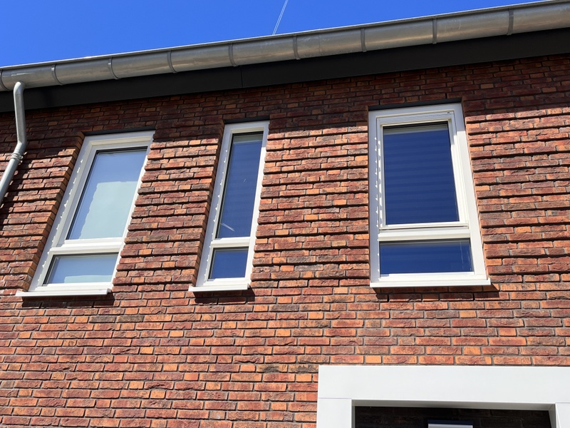

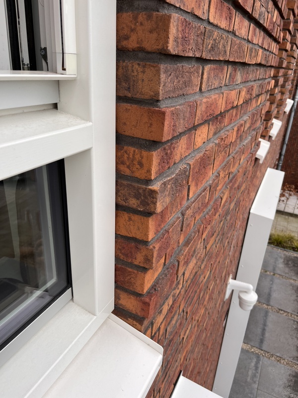

Wij hebben in onze nieuwbouwwoning versprongen stenen bij de kozijnen (zie foto’s). Nu willen we rolluiken op de dag plaatsen dus de stenen die uitsteken glad slijpen. Ik heb een haakse slijper 125 mm en denk aan een diamantschijf te gebruiken. Graag tips welke schijf ik het beste kan gebruiken. Met of zonder tanden.
Alle tips zijn welkom 🙏
In de dag plaatsen kan niet omdat er dan geen ruimte is voor SomfyAfbeeldingslocatie: https://tweakers.net/i/iBes7qrm14qbiR9ZSnFR3gszWVE=/800x/filters:strip_icc():strip_exif()/f/image/ZJI3IeCwDu51HJO7U6KJofA6.jpg?f=fotoalbum_large
Afbeeldingslocatie: https://tweakers.net/i/-k7FAPe_eLiUF5U1goT9V40D0Zw=/x800/filters:strip_icc():strip_exif()/f/image/zHWe2qNLfQ7zP4T6E71wRDZd.jpg?f=fotoalbum_large motor

Dit zijn aardig zachte stenen die niet snel breken/brokkelen dan zal ik voor 1 gaan met tanden dat slijpt wat sneller. Maar met 125mm ga je er niet door heen komen dan slijp je net niet tot de helft van de steen. Beter is om een 230mm slijper te gebruiken. Edit: ik las niet goed. Hou er wel rekening mee dat je met een 125mm schijf maar ongeveer 5cm diep komt.

Ik zou toch omgekeerd gaan werken: waarmee op te vullen zodat bij het verwijderen van de rolluik of vervangen ervan je het grotendeels kan herstellen in originele staat.

Inderdaad. Waarom niet gewoon opvullen met bv zwelband.

Zou het ook niet aanraden om de stenen te gaan slijpen, maar te kijken naar hoe je het kan opvullen

Sorry ik vind het een heel slecht idee.. Het wordt (a) nooit echt recht, (b) ziet er niet uit en (c) dan nog niet te bedenken als de volgende bewoner het weghaalt of als er een andere komt die net een afwijkende maat heeft.. Je verkracht je hele gevel ermee..
Ieder zijn eigen oplossing maar ik had het nooit opgelost met wegslijpen iig

Steenstrips in dezelfde kleur gebruiken als opvulling?

Kun je niet dezelfde steen(-strip) regelen als de bestaande steen en rond het kozijn de ondiepe strips hierdoor vervangen of opvullen?

Welk aspect van over de bestaande stenen plaatsen vinden jullie niet mooi? Voor de oplosingen zit er nog verschil in of het bijvoorbeeld is hoe ver het uitsteekt of schadauwval is.
Nog niet geziene oplossingen:
-Een hoekprofiel vanuit de dag, maar geluidsdemping zal dan tegenvallen en je hebt kieren..
-Slijpen maar wel reserve stenen regelen en oplsaan in bijvoorbeeld de kruipruimte. (Als dit alle ramen zijn kom je geloof ik op 64).

De minst lelijke plaatsing is in de dag, ik zou daarvoor gaan.
Dan maar geen somfy.
Je kan die rolluiken op een andere manier ook slim maken, met shelly bijvoorbeeld.
Op de dag is lelijk en verkracht het aanzicht voor de hele rij. Echt een pauper oplossing.
Om je vraag te beantwoorden, je hebt een diamantschijf nodig met sleufjes zodat het stof goed afgevoerd wordt.
Te koop op ecotools, de bouwmarkt is veel te duur.

Welke oplossing je ook neemt, laat je gevel intact.
Je hebt ook geleiders die je in de zijkant van je bakstenen kan boren en nog steeds de kast boven de dag plaatsen..

Je gaat toch niet die mooie stenen aan de voorkant afslijpen en je gevel onherstelbaar beschadigen, alleen maar om een rolluik op te hangen!! Ik verklaar je voor gek!
Dat zou ik echt nooit doen!
Wat als je de rolluiken ooit eraf wil halen, of wil vervangen voor iets anders met kleinere geleiders?
Wat als je het huis ooit gaat verkopen en de volgende bewoner wil ze eraf hebben?
Doodzonde.

- Rolluik op de dag tegen de muur (boven het kozijn), en geleiders via een LHTF profiel IN de dag…
Bij die laatste hoef je helemaal geen stenen te slijpen.
Een rolluik wordt niet groter of kleiner als er een Somfy motor in zit…

Ik zou het weghalen door eerst met een dunne diamant slijpschijf langs een geleider een verticale sleuf te slijpen. Het beste zou je daarvoor een sleuvenslijpmachine kunnen gebruiken waar je een schijf uit haalt. Dan kan je de diepte goed instellen.
Daarna met een diamant komschijf het overtollige wegslijpen.
Bij voorkeur alles doen met goede stofafzuiging want anders wordt het een bende.

Als je het wil opvullen, dan zou ik het doen met hardhouten plaatjes in de kleur van de steen of rolluik.
Niet knoeien met zwelband of nog erger: kit.
Je zal niet alleen t.p.v. de geleiders de steen moeten wegslijpen maar w.s. ook t.p.v. de bovenkast.
Als je bij wegslijpen veel stof wil vermijden, dan zou je ook op 1 a 2 cm h.o.h. afstand kunnen inslijpen en de rest met een scherp beiteltje weghakken.

Zo te zien verspringen de stenen alleen langs de kozijnen, niet erboven.
Verder zou ik de ruimtes ook uitvullen.
En rolluiken dempen echt wel behoorlijk het geluid.

Slijpen wordt echt lelijk en je bent je gevel onherstelbaar aan het toetakelen. Een doorgeslepen steen ziet er daarnaast ook niet uit, de binnenkant van zo'n steen ziet er echt anders uit.
Als je het advies hierboven echt niet wilt opvolgen en het toch "vlak" wilt maken, kun je nog beter de gehele stenen er uit halen en opnieuw inmetselen waarbij je het vlak maakt.
Zomaar een stuk er af slijpen is echt een waardeloos idee. Dat wat ik hierboven suggereer trouwens ook, ik heb nog nooit meegemaakt dat iemand zijn gevel gat vernielen of afbreken om een rolluik/screens te plaatsen.

pentaw1nz schreef op zaterdag 8 april 2023 @ 12:31:
Meestal pas je je gewoon aan afhankelijk van de startsituatie..
Daarnaast is het juist de bakhuid van de steen die "waterdicht" die is ook direct weg.
gewoon een waardeloos voorstel. Inderdaad nu gewoon het rolluik aanpassen aan de gevel. soms pas ik een gevel wel aan, maar dan is het vooraf in het ontwerp proces om een screen of rolluik netjes op te nemen in de gevel. Ik ben ook wel benieuwd wat voor glas er nu inzit dat er zoveel overlast is. 4-sp-4-sp-4 ofzo?

twain4me schreef op zaterdag 8 april 2023 @ 13:07:
Zo’n gek idee vond ik het niet, want de geleiders komen er overheen en dan zie je niks meer van het wegslijpen van de stenen. En is strakker denk ik.
Maar na alle reacties hier besloten om het niet te doen en gewoon met compriband op de dag te laten monteren.

Waarom niet tegen de geleiders een strip in dezelfde kleur van de geleiders die je passend maakt op de stenen? Dan heb je het wel aansluitend, geen grote kieren met compriband, en je gevel is intact.
Als je de gevel niet aanpast aan het rolluik, pas je het rolluik aan aan de gevel.

Als je al geen weet hebt welke slijpschijf je hier het beste voor kan gebruiken, zou ik dit nooit zelf aanpakken. Ik zou sowieso in deze situatie de gevel niet aanpassen en een alternatieve oplossing zoeken, maar als je het dan al doet zou ik het door een professioneel bedrijf laten doen welke met een geleiderail op een vaste diepte werkt. Uit het handje dit gaan wegslijpen met een 125mm haaks slijpertje wordt een absoluut slachtveld en verminking van je gevel.

Je krijgt spijt, het resultaat wordt gegarandeerd afschuwelijk. Mogelijk haal je tig k waarde van je woning af omdat je gewoon flink wat gevelschade toebrengt.

Ik zou
a) nooit in die mooie gevel gaan slijpen
b) checken of de ramen/kozijnen wel goed zijn (gemonteerd)
Die stenen zijn voorgoed verpest (en kans op doorslag).
