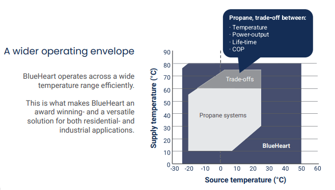

Die aanpassingen hebben hun oorsprong in de thermodynamica. Een huis op pakweg 20 graden houden doe je fundamenteel het zuinigst met een temperatuur die daar zo weinig mogelijk boven ligt, vandaar de enthousiaste verhalen over fan boosters en vloerverwarming.
Het hoeft natuurlijk niet, warmtepompen kúnnen prima een hoge temperatuur maken (en dan nog steeds goedkoper dan gas zijn), maar ze zullen op lagere temperatuur altijd zuiniger zijn dus aanpassingen aan afgifte blijven erg zinvol. Dit zal bij toepassing van BlueHeart niet anders zijn.

Wat een giga envelope.
De breedte verrast me me niet zo, de hoogte wel.

Gaat een hoge aanvoertemperatuur niet ten koste van het debiet?
Je kan immers met een hoge temperatuur niet meer vermogen genereren dan de BlueHeart maximaal kan produceren.
Om de COP bij een hoge aanvoertemperatuur maak ik me geen zorgen heb ik in één van hun YT-video's gezien.
Ja, dat gaat ten koste van het debiet. Wel kun je een warmtewisselaar met veel massa voorverwarmen maar 80 graden bijvoorbeeld. Vervolgens kun je tijdens het douchen de warmtepomp eerst op 80 graden mee laten draaien en dan steeds de temperatuur van de warmtewisselaar laten volgen. Als je dan steeds naar een lagere temperatuur gaat gaat de COP ook steeds omhoog. Je zou dan met dat heatgeek idee waar ik naar linkte met weinig ruimte lang moeten kunnen douchen. (Daar doen ze het trouwens op lagere temperatuur zie ik net. Zie het filmpje, aanrader). Is eigenlijk een hygiëneboiler als ik het zo zie. Heb je ook geen legionellaruns meer nodig :).
Dit roept trouwens wel bij mij de vraag op: op welke aanvoer/afvoertemperatuur is die 6kw gebaseerd? Als je een relatief kleine delta hebt met hoge COP zou je verwachten dat je er meer vermogen uit kunt persen. Zo werkt dat in ieder geval bij compressiesystemen, maar ik weet niet hoe dat hier werkt.

AirX schreef op zondag 1 februari 2026 @ 16:19:
