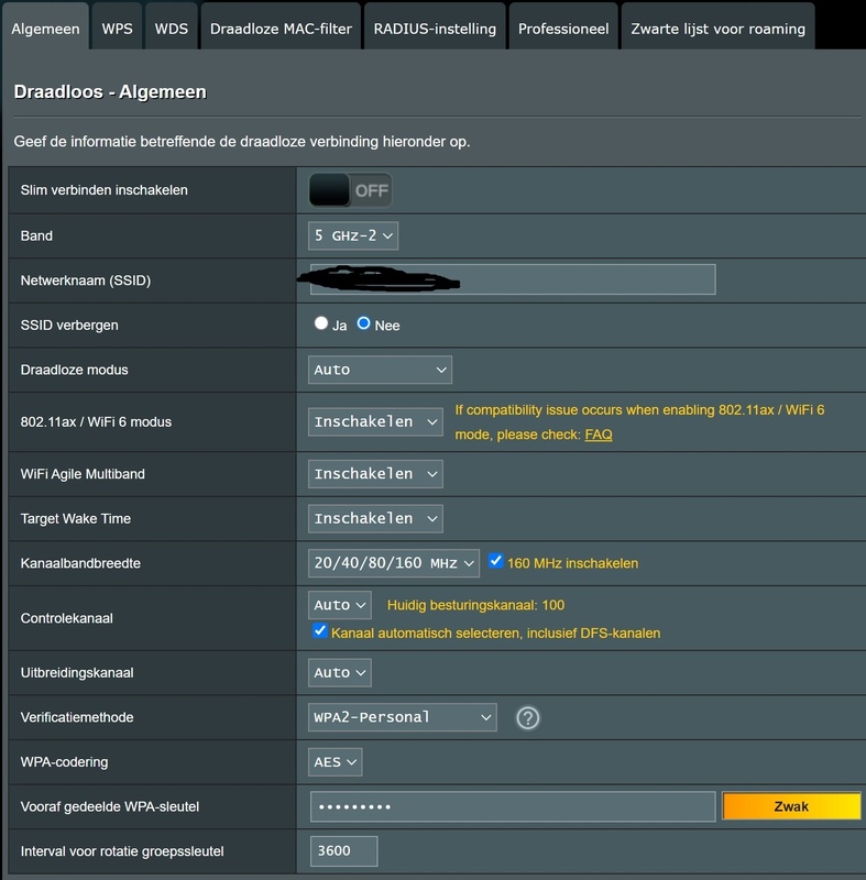

Blauw is met 5 Ghz-1
Rood is 5 Ghz-2
1 meter afstand van wired node.

5 Ghz-1
Afbeeldingslocatie: https://tweakers.net/i/_DB_BeZsXg2pMmBYabB-nPb4ZwQ=/800x/filters:strip_icc():strip_exif()/f/image/VsxrYT2CLdnefTBba2T4g5hW.jpg?f=fotoalbum_large
Afbeeldingslocatie: https://tweakers.net/i/uyi2L5B8O2uwmPP2kO9_stYJFOU=/800x/filters:strip_icc():strip_exif()/f/image/CP87TWINSCpXkHdQm1QHL5Zl.jpg?f=fotoalbum_large
5 Ghz-2
Afbeeldingslocatie: https://tweakers.net/i/yg2rIuv7PDNh503nGUet-ZsWu-0=/x800/filters:strip_icc():strip_exif()/f/image/bH4RbbQOWs3WvOqqdgoiKbX0.jpg?f=fotoalbum_large
Afbeeldingslocatie: https://tweakers.net/i/h6CFjnpBgt2VgW82OqtWwJ3OL_o=/800x/filters:strip_icc():strip_exif()/f/image/GrT9cnORfk0weduDLRFhi4iC.jpg?f=fotoalbum_large

Het is inderdaad een goede tip om HW acceleration AAN en alle "improvement zaken" zoals security scan/QOS uit te zetten als je de volle snelheid wilt halen.
Dat je bedraad 950mbit haalt laat zien dat het routerings gedeelte goed zit.
Dan het wifi gedeelte, je haalt nu 780mbit wat zeer snel is, of sneller kan hangt een beetje van je client af. Welke client gebruik je? Ik zie wel een 6je staan in je screenshot, betekent dit dat je device via wifi 6 verbonden is? En gaat wifi 5 dan nog steeds sneller dan dit?
[ Voor 6% gewijzigd door laurens0619 op 15-06-2023 09:23 ]
