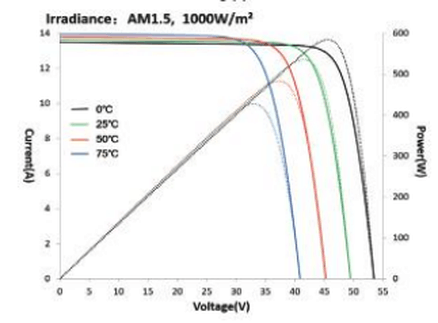

Scheelt nogal of je panelen 25 of 75C zijn.
Afbeeldingslocatie: https://tweakers.net/i/c0CUjEGEH4PZThUaHvujl35vYyA=/full-fit-in/4000x4000/filters:no_upscale():fill(white):strip_exif()/f/image/TiVSu1wnI0dIWwKgKPCF3pTV.png?f=user_large

@VonNickstein Betreffende jouw "berekening":
Je mist idd een belangrijk feit - de temperatuursafhankelijkheid van Pmax.
Dit heeft absoluut niets met de omvormer te maken en is van toepassing op alle pv-panelen
in meer of mindere mate.
Als je jouw *.pdf goed bestudeert vind je voor de temperatuurcoëfficiënt van Pmax = -0,39%,
dit betekent dat met elke graad omhoog het maximale vermogen met 0,39% achteruit gaat.
Verder zijn de 560 Wp "gecertificeerd" bij STC (Airmass Index 1,5, instraling 1000 W/m², 25°C paneeltemperatuur) - zie ook het plaatje hierboven.
Reken uit je verlies! Hint: paneeltemperaturen atm. in het middaguur tussen de 50 - 65°C
1000 W/m² haal je waarschijnlijk niet en jouw panelen liggen nu ook nog te steil voor het maximum.
Met 45° op zuid is dit rond 6/7 april te verwachten en dan zijn de panelen ook wat koeler.
Je kan bijvoorbeeld suncalc gebruiken om de theoretisch beste dag qua hoek van de zon te "berekenen".
