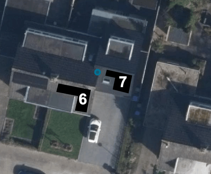

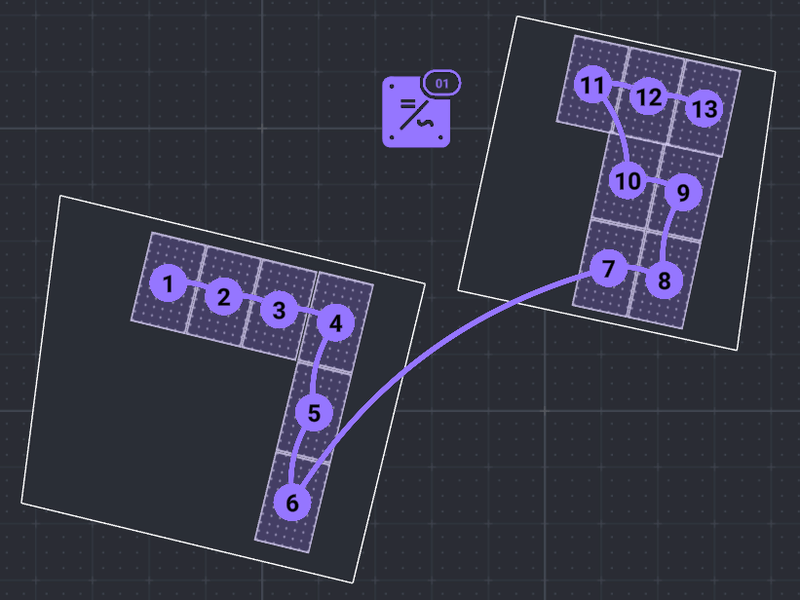

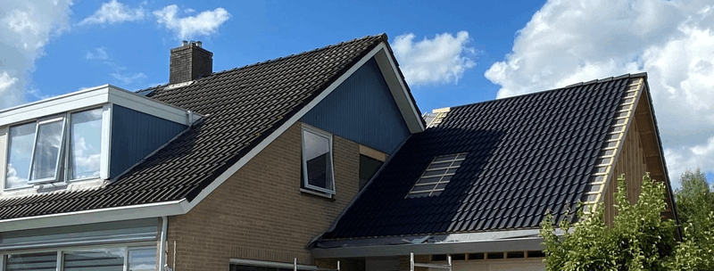

ik zou graag nog een laatste check willen voor ik eea kan gaan afhalen :
Afbeeldingslocatie: https://tweakers.net/i/JgG4m_4GPN9xGE920p8QF2OA4u8=/full-fit-in/4000x4000/filters:no_upscale():fill(white):strip_exif()/f/image/dH75IXWkrwDyz548KoG9QlTA.png?f=user_large
Afbeeldingslocatie: https://tweakers.net/i/mnn_PuW-szH9iOn1PaCAzuIkiEs=/800x/filters:strip_exif()/f/image/9Zdl7gRwZzkj8uueOS5V9cCN.png?f=fotoalbum_large
ik heb in de offerte staan:
  • 13x Jinko Tiger Neo N-Type 54 Half Cell Full Black 1500V 415W
  • 13 SolarEdge - S440 Power Optimizer
  • SolarEdge - SE5K RWB short string 3-phase SetApp
In mijn setup zou ik, logischerwijs?, twee strings moeten hebben? of kan dit op een string?
als ik op twee aparte strings dit zou toepassen, heb ik dan te weinig panelen?

Ik begrijp de definitie van een string niet, ik heb 13 panelen op twee dakvlakken.
Kunnen/moeten die op twee strings? Want als ik in designer twee kies, moet ik minimaal 8 hebben

Waarom zou je meerdere strings moeten hebben met optimizers? Ik heb hier 17 340Wp met optimizers op een SE5000 HD Wave single phase op een enkele string.

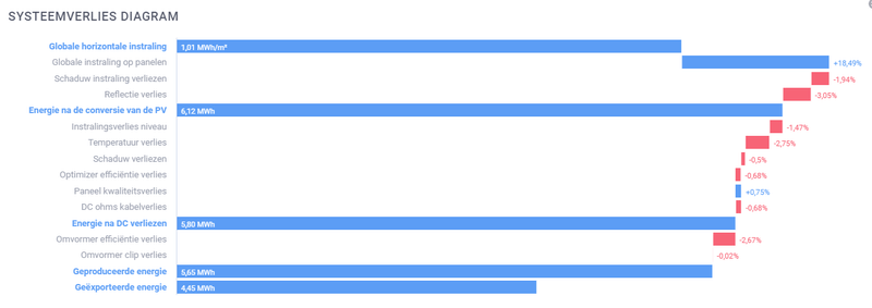

  • HyperTrophy
wat extra info, vanuit designer
Afbeeldingslocatie: https://tweakers.net/i/OC_kDDtm1vwKOOSNunm3Agy_WYA=/800x/filters:strip_exif()/f/image/b0uB9fnPZJODGGC2G9UXJWtf.png?f=fotoalbum_large
Afbeeldingslocatie: https://tweakers.net/i/hIcdxKWKlRYneRbec0VmNMCiEF4=/800x/filters:strip_exif()/f/image/vZidtHeMuNE65dr02ioZ7w0W.png?f=fotoalbum_large

Uit de berekening van @HyperTrophy blijkt dat er inderdaad waarschijnlijk voldoende onbeschaduwde panelen zijn zodat er met 60V optimizers in 1 string gewerkt kan worden.

Het ontwerp in 1 string heeft geen opbrengst factor verlies/yield factor loss
Dit ontwerp is gewoon prima zo

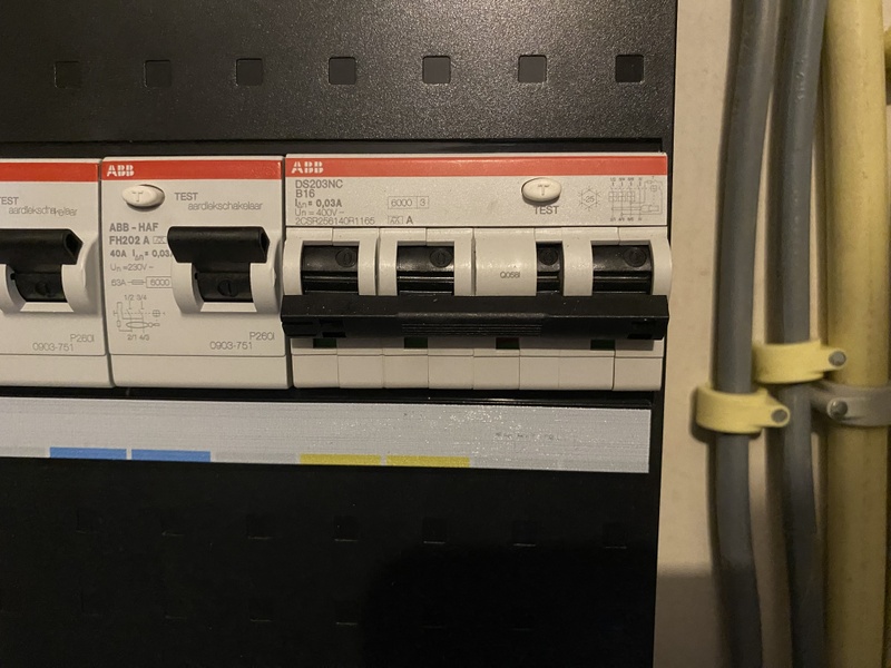

Nog een ding, ik kreeg een opmerking dat ik een verkeerde kracht automaat heb in mn meterkast,
er zit een 30mA in, dit moet een 300mA zijn volgens de installateur.
nu zoek ik in de webshop van elektramat naar dit component, in principe heb ik alles van ABB, dus dat zou mn voorkeur hebben, echter vind ik dit component niet. ( wss te wijten aan mn onkennis op dit vlak )
Deze zit er nu in Afbeeldingslocatie: https://tweakers.net/i/YFXEC2oLsPIZM-1k9qxuzWVuuzM=/800x/filters:strip_icc():strip_exif()/f/image/w0dkT4JCZuUCVDTBJWGsCSzI.jpg?f=fotoalbum_large

Dat verhaal klopt niet, SE heeft een 6 mA verklaring. De omvormer slaat uit boven die 6 mA. Gewoon laten zitten en als het niet goed gaat kan je hem altijd nog vervangen.

HyperTrophy schreef op donderdag 15 juni 2023 @ 09:40:
Deze zit er nu in [Afbeelding]
Je zou hem kunnen vervangen, maar zolang die niet uitslaat zou je hem kunnen laten hangen.
Volgens de specificaties is het deze (er is ook een B variant van): https://www.elektramat.nl...ar-300ma-2csr256140r3164/
Echter het plaatje laat wel de 30mA zien wat niet klopt (mogelijk is het een verkeerd plaatje).
