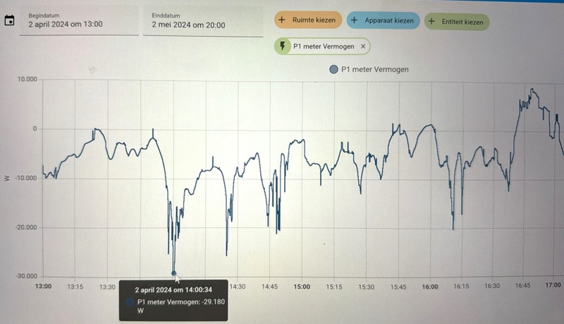

  • arjants
Afbeeldingslocatie: https://tweakers.net/i/H-gw7v7ZcR-2T-dgJYWDZ7YHCsE=/800x/filters:strip_icc():strip_exif()/f/image/LFWbpYwPhBcjosSnBtObPWkU.jpg?f=fotoalbum_large
3x25A lijkt hier ook een stuk meer te kunnen dan voorspeld :P Was ik wel verbaasd over

  • Maasluip
  • Laatst online: 29-10 13:18
Maasluip
Kabbelend watertje
1,2x nominale stroom moet hij toch wel 1 minuut uit kunnen houden hoor ;)
Nee wacht, 25A, 1,7x nominale stroom. Halve minuut.

Ik ken ook een installatie van 100 x 250Wp panelen, aangesloten op een 20 kW omvormer die dan weer gelimiteerd is op 17 kW zodat het past op een 3x25A aansluiting.
Deze installatie draait al best lang (vandaar de voor huidige maatstaven kleine paneeltjes van 250Wp) en de hoofdzekeringen zijn er in die tijd nog nooit doorgesmolten door de zonnepanelen
