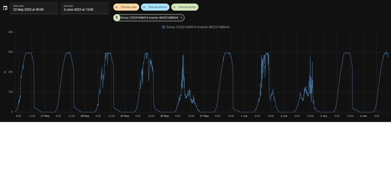

En als ik met HomeAssistant naar de opbrengst kijk zie ik het volgende:
Per paneel:
Afbeeldingslocatie: https://tweakers.net/i/eQDAC4Si_M8--f0l7kFmczu3VnY=/800x/filters:strip_icc():strip_exif()/f/image/EmT1SrVlRkYRy9q4jpGyxzk2.jpg?f=fotoalbum_large

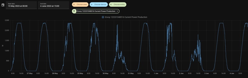

Gehele systeem:
Afbeeldingslocatie: https://tweakers.net/i/-s1dzG_DAjrA2v9W-UbXy82Q398=/800x/filters:strip_icc():strip_exif()/f/image/cC76Gfx0SjrHS1Z38J3lIqB9.jpg?f=fotoalbum_large
Hebben jullie enig idee hoe dit kan komen, waar kan de bottleneck zitten? De panelen zouden 400 Wattpiek moeten zijn en de IQ7+ omvormers zouden 440 Watt aan moeten kunnen. Zou het in de PV kast op de wasmachinegroep kunnen zitten? Op internet lees ik alleen dat het vermogen niet boven de 16A uit mag komen, dus lijkt me niet, maar kan niks anders bedenken. Is daar wat aan te doen?
Heb dezelfde vraag aan de installateur gesteld, maar om wat beter beslagen ten ijs te komen (heb er verder maar weinig verstand van) hoor ik ook graag wat jullie denken!
En ik weet het, het piekje dat eraf wordt gehaald is maar klein en zal op jaarbasis waarschijnlijk minimaal aantal kWh zijn, maar toch; het zorgt er nèt voor dat het laden van de EV niet helemaal via de panelen kan, en dat is net jammer.
Bedankt voor de reacties! Willem

Enphase IQ7+ micro omvormers hebben een max output van 295VA (zie datasheet bij piek uitgangsvermogen)

Wat @redwing zegt, die omvormertjes produceren geen 440W.

Lepiem schreef op maandag 5 juni 2023 @ 14:06:
pvcalc schat dat dit zo'n 30 kWh per jaar is, 1.03%
Er was voor deze panelen geen betere enphase micro omvormer te koop in november vorig jaar,
de iq7a past niet vanwege de dc stroomlimiet van 10.2A (deze panelen doen 12.87Ampp).
