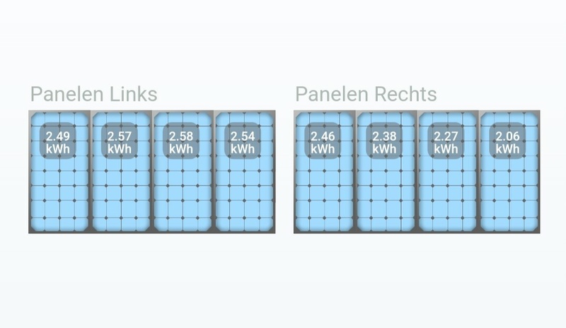

Voor de zekerheid nog een foto van de opbrengst per paneel van dezelfde dag als bovenstaande foto.
Afbeeldingslocatie: https://tweakers.net/i/TyQLiuFwgkkDrrcpZXTBFfgWxC8=/800x/filters:strip_icc():strip_exif()/f/image/QEcqgck02vVNIXRsXPv9ZT7w.jpg?f=fotoalbum_large
Alvast bedankt!

Zo te zien is er sprake van schaduw op 2 van de rechter panelen. Omdat het op slechts 2 invloed heeft vermoed ik schoorsteen of ventilatie pijp is.
Daar haalt enphase maar minimaal voordeel bij.
De aftop kost je 1-2% per jaar. Enphase zelf is 1-2% minder efficient dan een string omvormer (meer electronica, meer verlies)
Vermoedelijk had je dus dezelfde opbrengst kunnen behalen met een string omvormer en >€500 minder investering
