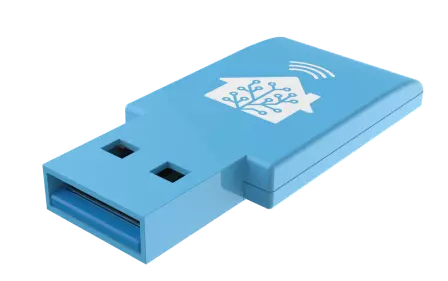

De maker van HomeAssistant heeft zelf een Zigbee stick: SkyConnect.
Afbeeldingslocatie: https://www.hashop.nl//Files/5/18000/18005/ProductPhotos/448/1957793538.png.webp
Afhankelijk hoe je je TL-balken nu aanstuurt, kun je dit makkelijk met Zigbee doen.
Anders zet je er een Shelly tussen.
