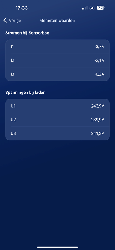

Dit is de stand vóór het omwisselen van de 2 3.5mm stekkers..
Afbeeldingslocatie: https://tweakers.net/i/kbgDdl8ABY_mosxGbLEaF5JWU3k=/x800/filters:strip_exif()/f/image/CywncEIfm3gQODMCkmLuLGRL.png?f=fotoalbum_large
En deze erna:Afbeeldingslocatie: https://tweakers.net/i/FcWhcPjrDw1GlHe_uhNxDf7sw5s=/x800/filters:strip_exif()/f/image/uF0EuCh34afDAzFgtrqR4HH2.png?f=fotoalbum_large

Hier staat dat ik in moet stellen of de zonnepanelen op 1 of op 3 fase is aangesloten..
Ik heb dus nu 3x25A in de meterkast laten maken en laten activeren door Enexis.
Als ik nu in de app van Ratio solar op 1 fase zet, dan laadt hij dus niet op met 11kw? Of staat dat er los van..
Afbeeldingslocatie: https://tweakers.net/i/D_Rl-Wikamm6KMx07JyW5gWkk-c=/x800/filters:strip_exif()/f/image/41jjjcGtDAFQ4M1y9SS1iM1k.png?f=fotoalbum_large

Daar klopt allebei niets van, aangezien je maar op 1 fase teruglevert kun je hooguit op 1 fase een negatieve stroom hebben. Als je zoals de handleiding schrijft dit hebt getest met de omvormer uitgeschakeld zou je geen enkele negatieve stroom moeten zien.
Het lijkt er dus op dat die sensorbox of de stroomtrafo's verkeerd zijn aangesloten.
Dat komt blijkbaar nogal nauw als ik de handleiding zo eens bekijk:
- De sensorbox moet zijn aangesloten op een contactdoos op fase L1.
- De stekker van de sensorbox mag maar op één manier in de contactdoos.
- De 3 stroomtrafo's moeten uiteraard netjes op volgorde op L1/L2/L3 zijn aangesloten.
- De richting hoe de stroomtrafo wordt gemonteerd maakt uiteraard ook uit, ze kunnen verkeerdom zitten.
Als dit soort zaken niet in orde zijn zal je PureSolar of überhaupt loadbalancing niet naar behoren werken.

Dit is als de panelen uit zijn geschakeld:

Ja wederom: daar klopt dus niets van.
Zonder panelen ingeschakeld kun je geen 7,3A terugleveren op L1 he?!
038Robijno schreef op zondag 4 juni 2023 @ 18:18:
Moet ik dan in de app het op 1 fase zetten, omdat mijn zonnepanelen terug leveren via 1 fase verbinding? Staat nu namelijk op 3 fase in de app van de laadpaal.
Komt het niet daardoor?
Ja je moet instellen dat de zonnepanelen op 1 fase zijn aangesloten.
Maar nee daarna zal het nog steeds niet goed werken als je dergelijke waarden uit die sensorbox krijgt.

Welke waardes zijn dan goed?
L1 geeft nu zelfs -9,0A

038Robijno schreef op zondag 4 juni 2023 @ 18:52:
Afbeeldingslocatie: https://tweakers.net/i/9Suh2vbk5LwxxKYpKY_V0bJbI98=/800x/filters:strip_icc():strip_exif()/f/image/u0ek4YYTcwiIAZ71iEr9gQln.jpg?f=fotoalbum_large
