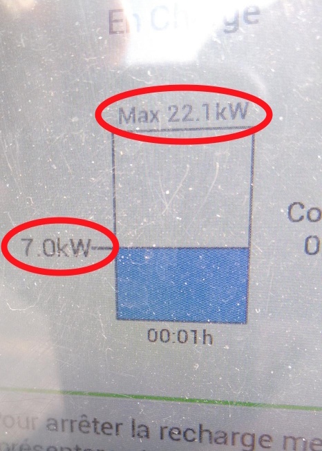

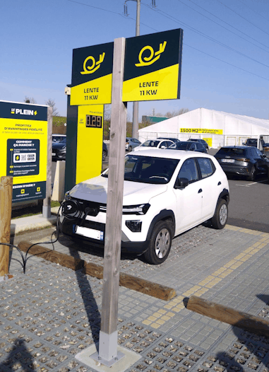

Ik heb een Dacia Spring 2023. Die laadt AC ook eenfasig.
Wat verder van huis winkelen, middagje fietsen (ja, er passen twee vouwfietsen achterin 8) ), restaurant, of een of andere bijeenkomst hier of daar, best fijn om dan te kunnen "bestemmingsladen" .
Je prikt hem op je bestemming in een AC laadpaal, en je weet dat je als je na X uur bij je auto terugkomt er Y kWh is bijgeladen, voldoende om zorgeloos terug thuis te komen.
Althans, zo zou het moeten zijn, met voor een 11 kW laadpaal dan Y = 3,6X en voor een 22 kW laadpaal Y=7X. In dat eerste geval verwacht je dan na drie uur voor minstens 10 kWh = minstens 60 km aan boord gekregen te hebben.
Helaas, dat loopt in Nederland bijna altijd op een teleurstelling uit. Zeker als er aan dezelfde paal of groepje palen nog meer auto's staan te laden kwam ik dan terug en was er nog niet de helft van het "beloofde" geladen. Onderweg terug naar huis dus toch weer een extra tussenstop inlassen. Je voelt je dan met een klein autootje toch behoorlijk in de steek gelaten door de laadinfrastructuur. En dat is overal hoor. Parkeergarage Eindhoven, parkeerplaats Kerkrade, ziekenhuis Terneuzen, dorpscentrum Bathmen, stadsparking Zierikzee, buurtlader Tongelre, buurtlader Heerhugowaard, buurtlader Amersfoort, gazomadoor.
Ook lang niet alleen maar "spitsuren" voordat je dat zou gaan denken, al speelde dat in sommige gevallen wellicht mee.
Nou woon ik in Zeeuws-Vlaanderen en rij dus ook geregeld in België (en omgeving Lille af en toe) . Dáár heb ik op twee jaar tijd een keer of acht aan zo'n bestemmingslader gehangen. Daar kreeg ik wél wat beloofd werd, met één uitzondering, op een drieuurs laadbeurt "maar" gemiddeld 5 kW van de "beloofde" 7. Och, kan al eens gebeuren.
1) WAAROM is dat in Nederland met een eenfasig autootje in 90% van de gevallen een teleurstelling, en werkt dat in Belgie juist in 90% van de gevallen gewoon OK ? Ik kan niet geloven dat dat toeval zou zijn.
2) Gaat dat met driefasige laders ook geregeld mis?

hmm, ik heb thuis totaal geen last. Gewoon de grannylader in het buitenstopcontact en ALTIJD het vermogen dat ik instel. Ook op bezoek bij mijn zoon in Amersfoort, kabel over de stoep en gewoon 13 A laden, want die 11kW laadpaal verderop geeft me al twee van de twee keer maar 1-2 kW en kost ook nog eens 50 cent/uur aansluittarief.
-tom-562 schreef op dinsdag 10 februari 2026 @ 14:17:
Sindskort een ID4 met 3-fase en dat is toch wel een heel stuk fijner. De keren dat ik openbaar heb geladen was het altijd tegen de 11kW.
OK, als dat anders dan toevallig zou zijn lijkt het er dus op dat Nederlandse laadpalen, i.t.t. Belgische of Franse, de eenfasige laders "pesten" . Nou zal dat niet uit kwaadaardigheid zijn, maar dan komt wéér de vraag: waarom in NL wel, en in BE en F niet?

hiermee zeg je dus eigenlijk dat als er ergens "11 kW" vermeld staat in je laadapp, dat dat in Nederland (ook voor driefaseladers) alles kan betekenen tussen 11 en 1 kW afhankelijk van omstandigheden (tijdstip, meerdere EV's, misschien zelfs epex-prijzen), en dat er mogelijk zelfs 11 kW (of 22 kW) laadpalen staan die dat vermogen NOOIT zullen halen?
Ik weet bijvoorbeeld ook een paar 17 kW laadpalen te staan. Ik heb contact gehad met de uitbater (agrisnellaad) ja, ze konden daar geen 22 kW aansluiten. Netjes om dat dan zo op de kaart te zetten.
Maar dat mijn autootje maar 2,5 kW had gekregen (in plaats van ruim 5 die in theorie dan mogelijk zijn) was dan "misschien omdat ik naast een grote SUV had gestaan aan dezelfde fysieke paal."
Dan vraag je wat er dan gebeurt als er twee van die grote bakken staan, dat wist hij ook niet...

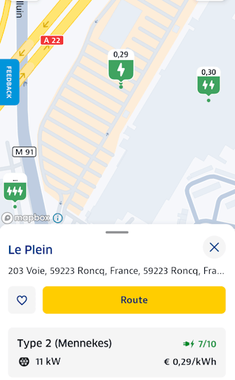

Even een complimentje voor Frankrijk.
Gisteren weer eens boodschappen wezen doen bij de Auchan nabij Tourcoing. Daar heeft de exploitant "Le Plein" (Voor wie geen Frans kent, dat betekent zoveel als "gooi maar vol") sinds een jaar laadstations op de giga-parking daar.
ANWB- en Chargemap-apps noteren dat als 11 kW. Afbeeldingslocatie: https://tweakers.net/i/Gu4a3fWmH0UTWanfUanp5vipcsw=/fit-in/4000x4000/filters:no_upscale():strip_exif()/f/image/7AMyTSXhw9N1WIhKYh5ud2We.png?f=user_large
Ook bij de laadpalen zelf is dat netjes aangeduid als 11 kW.
Afbeeldingslocatie: https://tweakers.net/i/f5nMm1Ab0sj_WvVnofSHR_l13p0=/fit-in/4000x4000/filters:no_upscale():strip_exif()/f/image/e2XcR8grjxyUmNWQqtcvDB0I.png?f=user_large
Dan sluit je aan, en VERRASSING !!!:
Afbeeldingslocatie: https://tweakers.net/i/TI453qB5ba8s3OsTWZVFB5jGpPI=/fit-in/4920x3264/filters:max_bytes(3145728):no_upscale():strip_icc():strip_exif()/f/image/r08cPlIAmD3h0P6eaH9mQ3bb.jpg?f=user_large
Ik kreeg dus inderdaad de 7 kW die mijn eenfaselader uit een 22 kW paal kan halen.
Ik heb niet kunnen volgen of dat steeds 7 kW bleef want de app van de auto geeft alleen de SoC, niet het laadvermogen. Na ongeveer anderhalf uur had ik er zeker 10 kWh bij, dus dat ging nog goed, daarna niet meer op gelet en toen we terugkwamen zat hij al (enige tijd waarschijnlijk) 100% vol.
Geen ervaring wat er gebeurt als er iemand in het tweede contact van dezelfde paal aansluit, maar dan zal het wel zakken naar de beloofde 11 (en voor mijn autootje dus 3,6 kW)
Hoe dan ook: Applaus voor "Le Plein" _/-\o_ want ze doen (minstens) wat ze beloven en met een beetje geluk veel meer.
In Nederland was dat meestal net andersom de afgelopen twee jaar.
