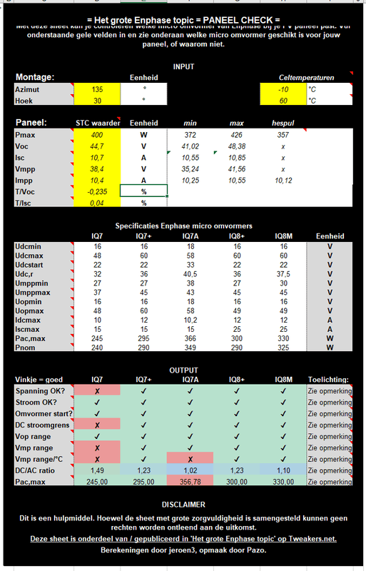

Goedemorgen allemaal,
Ik heb een vraag over mijn installatie sinds vorige week. Heb 400wp panelen nu met een iq7+ eronder. Daardoor top ik eigenlijk elke dag wel af en dan vaak van 10:00-15:00. Er is een iq7a met 366wp max, die zou perfect passen, maar ze weigeren dit net als een string oplossing. Wat is wijsheid?
De optie voor string omvormer of een iq7a is nooit gegeven inclusief uitleg waarom het 1 beter is dan de ander.
Huidige panelen(11 stuks): BELINUS 400WP M8 HJT ULTRA BLACK
GLAS-GLAS 400 Wp.
Omvormers: 11 x iq7 plus.

Dit komt eruit:
Afbeeldingslocatie: https://tweakers.net/i/fk6KPoXJLaJ2VCPBO58FKm30Gxs=/x800/filters:strip_exif()/f/image/fcWg009QyErlBnMoVaxQqa0E.png?f=fotoalbum_large
Als ik kijk naar de meerprijs die de 2e partij rekent ontloopt dat elkaar niet praat je over 300 euro max, maar kan wel meer pieken meepakken als ik puur als noob kijk naar alle informatie.

IQ7A past niet op dit paneel.
Wil je helemaal geen aftopping dan moet je de IQ8HC (250 euro) hebben, maar dat is overkill.
Beter is de IQ8M (122 euro)
Liggen je panelen wel op zuid 180 graad en hoek 45 graad?
De celtemperaturen heb je wat enthousiast ingevuld -10 en 60 graden is beter.

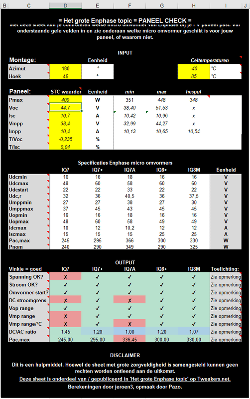

Die was ik vergeten ja ze liggen zuid oosten en meer 30 graden dan 45 is mijn vermoeden. overigens zijn die temperaturen direct overgenomen uit hun datasheet.
de IQ8HC is inderdaad overkill dat klopt ja, maar de IQ8M past voor zover ik zien wel beter. Zei weigeren dit in samenspraak met mij wat betreft kosten daarvoor er neer te leggen. De optie voor string en onderbouwing waarom ze alleen maar iq7+ doen komt er niet los van opmerkingen als "Het is gewoon beter".
Heb even de ligging en graden aangepast:
Afbeeldingslocatie: https://tweakers.net/i/8aY4TnHVDGzJSBEFE9UGCOi_8nA=/x800/filters:strip_exif()/f/image/4OXve5rmZSzwOyyYcf1j5Rwt.png?f=fotoalbum_large
