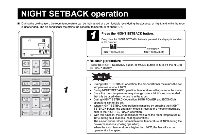

Mhi, bijvoorbeeld srk35zsx-w, kan op een nachtstand gezet worden waarbij de temperatuur op 10 graden gehouden wordt.
Afbeeldingslocatie: https://tweakers.net/i/3OwDvHm1rCV-cBZol9dh43rED_E=/800x/filters:strip_icc():strip_exif()/f/image/W3UXtt4PoEMxwGrXXQGgJbnO.jpg?f=fotoalbum_large

UPDATE:
Er is een Mitsubishi Electric Compact MSZ-AP35VGK geïnstalleerd en deze kan inderdaad (op de afstandsbediening in ieder geval) tot 10°C verwarmen.
Extra update:
Deze heeft ook een functie Vorstbescherming!
"Onder "Vorstbescherming" kunt u een minimale kamertemperatuur instellen. Zodra de kamertemperatuur onder deze waarde valt, verwarmt de installatie automatisch de kamer tot de hier opgegeven temperatuur. Zo beschermt u de kamer en bouwmaterialen tegen mogelijke schade ten gevolge van lage temperaturen."
Woohoo!

Truus01 schreef op donderdag 13 juli 2023 @ 20:59:
UPDATE:
Extra update:
Woohoo!
Beetje late update. Maar dit kan dus niet via de wifi module of de ESPHome integratie. :-(

Timple schreef op donderdag 17 oktober 2024 @ 21:23:
Even een correctie op bovenstaande. De vorstbescherming niet kunnen besturen via ESPHome geldt voor Mitsubishi Heavy Industries. Voor Mitsubishi Electric weet ik het niet.
Dus even een subtiel kickje op dit topic. Van de airco's die onder de 15 graden kunnen, welke zijn er te bedienen via lokale home assistant integratie?
@ron321 @Wilin @redbullwaning @IplugNplay @Sjamo @SteveH @Truus01
