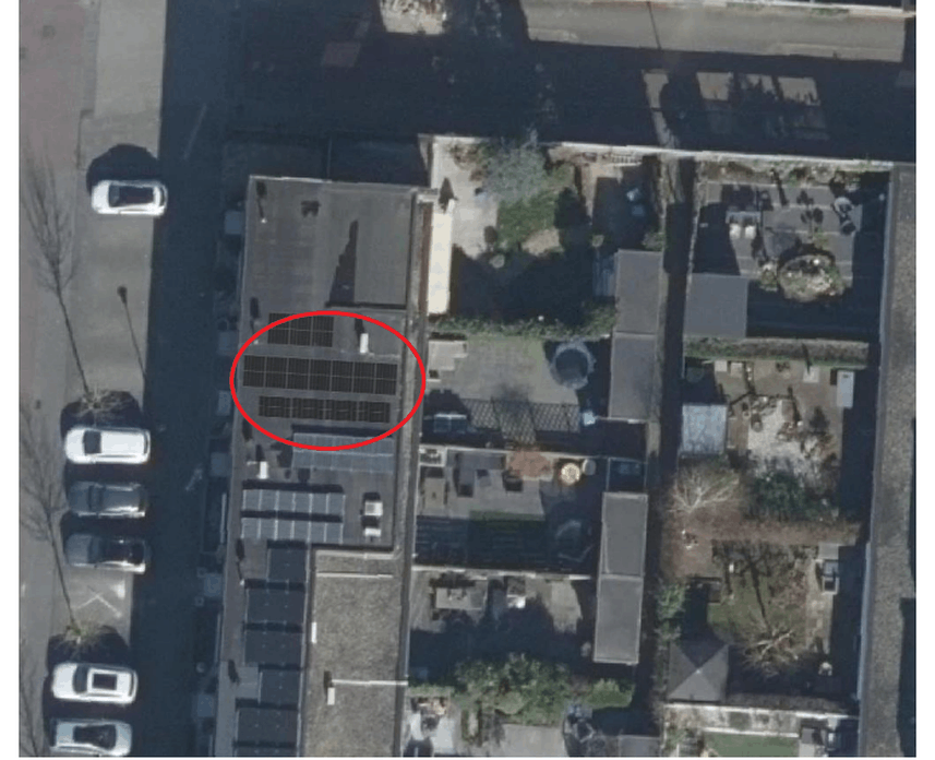

Ik ben al een tijdje aan het orienteren voor zonnepanelen op een plat dak. Mijn de meeste aanbieders bieden gelijk met een micro omvormer aan wat het allemaal wat duurder maakt, maar 1 partij zegt dat vanwege het platte dak en dus geen schaduw dat in principe 1 omvormer ook voldoende zal zijn. Dat zal gauw €2000 schelen, mijn vraag is klopt het dat micro omvormers teveel is als het aantal panelen niet hoeft te worden uitgebreid en dat ik gewoon beter 1 omvormer kan nemen?
14 panelen 5740 wp
1x Omvormer GW5K-DT
€6973
vs
14 panelen 5740 wp
14x Enphase Q7PLUS-72-2-INT
€8939
Verder had ik een vraagje over bitumen dak, het huis is van 1998 en als advies is na 30 jaar om deze te vervangen, zou je dat dan voor plaatsen voor de panelen doen? Kijkt het bedrijf wat installeert ernaar of moet ik zelf vooraf mensen inschakelen hiervoor??
