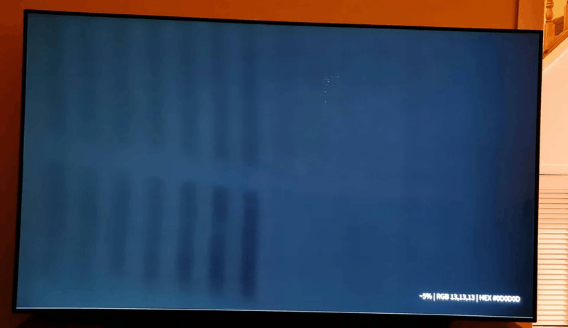

En bij deze lui zitten de lamellen na 2 weken zon al ingebrand op een C1. :+
Afbeeldingslocatie: https://tweakers.net/i/U02Xf8nPx8kU4AWhTlJVboPBops=/800x/filters:strip_exif()/f/image/zOQlaqonKtoG6yhpW3OdAosM.png?f=fotoalbum_large
Meestal vervaagt het na een tijdje weer (is bij bovenstaande ook het geval geweest), maar de kans op permanente schade is verre van gering. Doodzonde om een makkelijk vermijdbaar risico te nemen bij een relatief duur artikel waar je doorgaans jaren lol van wil hebben.

Het gaat om direct zonlicht op het paneel, waarom zou je daarvoor de hele kamer moeten afschermen?
Even buiten de discussie om of je wel een OLED paneel moet willen gebruiken bij veel (zon) licht, kan je deze prima op een andere plek zetten of het gordijn een klein stukje dicht doen. Hoef je niet de hele kamer voor te verduisteren. ;)

  • raymondw
@D4NG3R
Dit is ongeveer wat wij ook zagen gebeuren met onze reflecties van zonlicht.
Bij ons reflecteerde het in Lego, de chroom poot en potjes van kaarsjes.

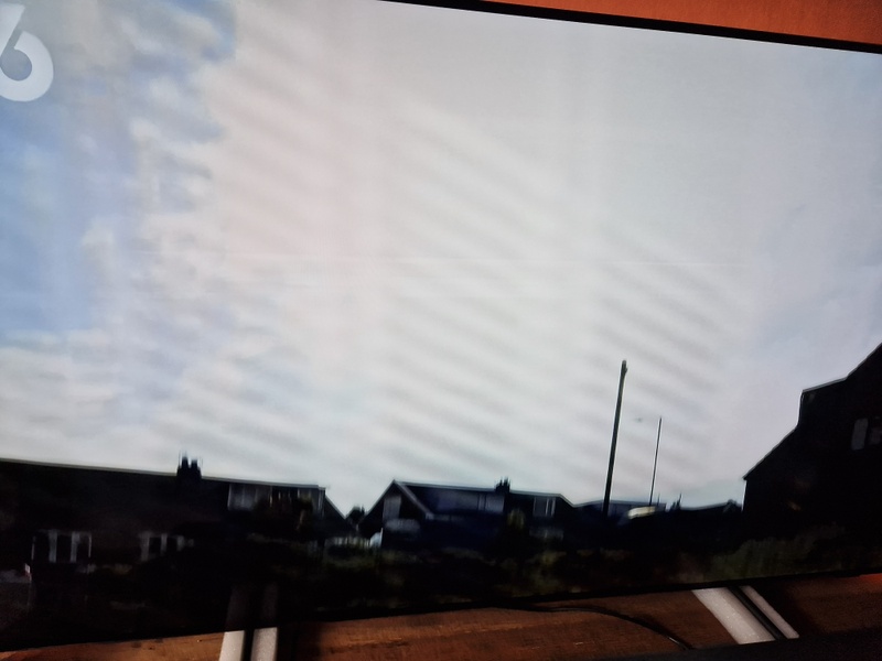

Bij mij ook door zonlicht en jaloezieën schade op m'n oled Philips 700serie. Tv is 2 dagen oud. Hoop dat ik de tv kan terug brengen en inruilen voor een andere. Afbeeldingslocatie: https://tweakers.net/i/eTfnTuQbefTOw__pgHSYoRl--5g=/800x/filters:strip_icc():strip_exif()/f/image/Xm1dLHBfHnTMUzpk9ldqlOAH.jpg?f=fotoalbum_large
Afbeeldingslocatie: https://tweakers.net/i/sxz7-HElvdy3bYnL3Ai01-wHg38=/800x/filters:strip_icc():strip_exif()/f/image/Lg0ukI2f9anFV2vzlM4t5MwP.jpg?f=fotoalbum_large
  • Toerq
  • Laatst online: 18:31
zou in dit geval als je geen andere keuze hebt het scherm zelf afschermen met een hoes erover heen en als je tv gaat kijken er af halen dan de hele dag te laten zonnen.
