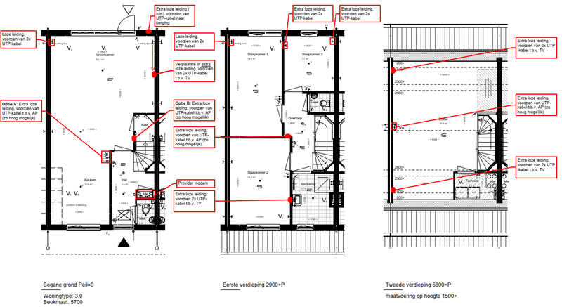

Beste Tweakers,
Op dit moment zijn wij bezig met de afbouwkeuzes voor onze nieuwbouwwoning.
Een belangrijk item hierbij is het creëren van een goed vast en draadloos netwerk voor thuiswerken, streamen en wat gamen. Nu heb ik hier zelf nog weinig ervaring mee, maar ik heb het idee om op meerdere plekken een loze leiding aan te brengen voor een netwerk- en/of tv-kabel. Daarnaast is mij ook aangeraden om op de eerste etage en de zolder een access point te plaatsen.
Wat aanvullende informatie:
- De woning wordt voorzien van glasvezelaansluiting tot in de meterkast;
- In de meterkast wil ik ook het provider modem gaan plaatsen;
- Op diverse plekken zal een extra loze leiding worden aangebracht (zie onderstaande tekening);
- De loze leidingen hebben een diameter van circa 19 mm en eindigen in een loze doos;
- De loze leidingen zijn voorzien van een controledraad welk in de in de meterkast uit komt;
- Een loze leiding is alleen mogelijk in de wand;
- In de toekomst wil ik mijn huis ook meer gaan automatiseren (Smart Home), hierbij komt mogelijk een tablet aan de muur t.b.v. de thermostaat (begane grond).
Afbeeldingslocatie: https://tweakers.net/i/VY-Z2DrAHkEoamKBfMUpc49tK7I=/800x/filters:strip_exif()/f/image/P5iuo6PXdlri0jQ8uwuGlRcz.png?f=fotoalbum_large
Wat vragen:
- Hebben jullie tips of zaken die beter kunnen?
- Waar moet ik op letten bij het aanschaffen van een AP? En wat bevelen jullie aan?
- Is het verstandig om op de begane grond ook nog een AP aan te brengen bijv. in de keuken boven de thermostaat (zo hoog mogelijk)?
- Is het realistisch om zowel een UTP- als COAX kabel door één loze leiding (circa 19 mm) te brengen?
- Hoe zorg ik voor voldoende wifi dekking in de tuin (9 meter diep en 5,70 meter breedte met een schuurtje)?
Een hoop vragen, maar alvast bedankt voor jullie adviezen en tips!
  • roltor
Ik heb op iedere verdieping een utp punt in de muur, hier heb ik een deco mesh wifi systeem op aangesloten, op jouw plattegrond ongeveer op de plekken van de woonkamer, slaapkamer 1 en de zolder bovenaan.
Het mesh systeem staat in AP modus, dus niet mesh (draadloos), aangezien ze gewoon bedraad zijn aangesloten op het modem in de meterkast.
Nu heb ik overal in huis goede wifi dekking met automatisch overstappen tussen de 3 AP's.
Ook in het schuurtje heb ik een wifi relais, die bijna altijd goede verbinding heeft.
Wat je nu hebt qua punten zal zeker voldoen, ik vraag me af of je die hoog geplaatste punten op zolder en bij de slaapkamers nodig hebt. Ik zou die punten laten vervallen en dat geld uitgeven aan goede AP's.
Qua AP zou ik een systeem aanraden wat samenwerkt, bijvoorbeeld deco van TP link, maar Asus heeft ook. Uquibity (ofzoiets) als je een groot budget hebt. Let hierbij goed op de snelheid, bandbreedte en wifi6. De goedkopere modellen hebben vaak minder features.

je hebt nu overal ook coax. ik zou eerder een dubbele utp trekken dan een coax erbij. de trend is toch naar ip tv of streaming.
probeer alle apparaten met een vaste plaats van een bedrade aansluiting te voorzien, zoals tv, desktop/printer, gameconsole ip-camera.
ik ben nog steeds blij dat ik in 2002 bij de bouw van mijn huis alle kamers van minstens 2x dubbele utp heb laten voorzien (woonkamer elke hoek 2xutp, werkkamer ook 4x dubbele utp, slaapkamers 2x dubbele utp diagonaal in de hoeken)

Ik zou coax ook achterwege laten, beter trek je 2 UTP kabels door de buis.

Bij huidige rijtjeshuizen zou ik persoonlijk in iedere kamer een of meerdere inwall units plaatsen heb je je wifi afgedekt en meteen extra `bekabelde mogelijkheden. Hoef je minder kabel te trekken en het is voor normaal gebruik snel zat. Grootste voordeel je wifi hoeft niet te gaan schreeuwen en je zal een hogere snelheid halen.
In de woonkamer zou ik aan beide zijdes van de kamer een aansluiting willen hebben misschien zelfs ook nog bij de keuken. Mocht je in de toekomst de kamer anders willen indelen dan kan dat.
Waarom trouwens coax als je een glas aansluiting krijgt? Coax is echt passe of je moet Ziggo willen hebben wordt er wel kabel aangelegd?

Bedankt voor je reactie! Als ik het goed begrijp gebruik je het deco mesh wifi systeem dus als Access Point. Dus zal een Access Point, zonder Mesh functie, voor mij ook volstaan.
Wat betreft de plaatsing van de AP's:
Zal je in mijn geval aanraden op de benedenverdieping nog een extra AP bijv. bij de thermostaat in de keuken te plaatsen? En is het niet beter het AP op de eerste verdieping zo centraal mogelijk te houden? Dus waar hij nu zit t.o.v. slaapkamer 1?
Daarnaast ben ik benieuwd wat je bedoeld met automatisch overstappen tussen de 3 AP's en de wifi relais in de schuur? De reden dat ik de AP zo hoog mogelijk heb geplaatst, is vanwege het zicht en dat ik begreep dat dat voor de dekking beter is. Alleen de AP worden nu zo hoog mogelijk geplaatst, de andere UTP aansluitingen in de slaapkamer en op zolder zijn voor de TV en internet (desktop, Playstation etc.) en lager geplaatst op 30 centimeter boven de grond.

Terechte opmerkingen, de COAX gaat er overal uit en wordt vervangen door een extra UTP aansluiting!
Wat betreft de bedraden aansluitingen overweeg ik aanvullend op de bovenstaande afbeelding:
- Slaapkamer 3 (werkkamer), linksboven een extra loze leiding met UTP voor de printer
- Woonkamer, linksboven loze leiding vullen met UTP kabels
Slaapkamer 1 wordt onze slaapkamer en slaapkamer 2 een mogelijke kinderkamer daar zie ik niet direct een meerwaarde in. Op zolder zit wat mij betreft nu ook al voldoende.

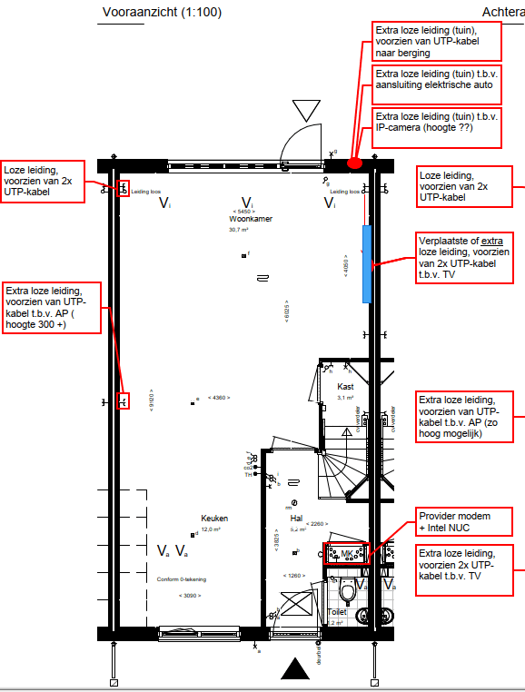

Plaatsing van AP's op een optimale lokatie is altijd aan te raden. Goede WiFi dekking wordt alleen maar belangrijker aangezien er steeds meer wifi apparaten bijkomen. WiFi is een blijvertje, het gaat nooit meer weg, en nu heb je de kans om het goed te doen. En met home automation is goede WiFi ook een fundament.
Het feit dat het bij een ander 'wel goed gaat zo met een ap in een hoekje' zou mij er niet van weerhouden om toch voor de ideale lokatie te gaan bij nieuwbouw. Je hebt maar 1 kans om het goed te doen en jou eigen voorstel is wat dat betreft al heel goed.
Een nieuwbouwhuis is supergoed (thermisch) geïsoleerd, maar vrijwel altijd betekent dat de WiFi ontvangst in de tuin vrijwel nul is. Een extra AP buiten aan de gevel of aan de schuur is dan ook aan te raden. Wederom bedraad aangesloten.
Hoe komt de indeling van de meterkast er uit te zien? Hoe diep is je meterkast dan met name? Kan je daar straks netjes al je netwerkspullen in kwijt? Er is een heel topic waar tweakers hun meterkast met netwerkspullen showen, daar kan je ook nog terecht voor inspiratie op dat punt.
En het providermodem in de meterkast is een goed plan, zet dan wel de WiFi daarvan uit en plaats zoals je zelf al voorstelt centraal een AP op de bg, liefst weer zo hoog mogelijk en centraal in de ruimte.
Veel internet in de keuken vroeg je je af, als je je nieuwe keuken gaat aanschaffen zal je zien dat een oven, vaatwasser en de rest zo allemaal WiFi hebben tegenwoordig.

Daarom ook zo fijn dat er vanuit de bouw wordt nagedacht hierover.. zoals geen (loze) leiding mogen laten aanbrengen in het plafond. Hier zouden toch ook regels voor moeten komen wat de vrijheid voor de consument wat groter maakt.
TS, is het niet mogelijk dat ze een bedrade leiding in het plafond aanbrengen (uiteraard wel duurder)? Ik heb er wel spijt van eigenlijk, doordat ik het op een kamer heb moeten laten uitkomen is de ontvangst niet gelijk over de verdieping heen.. en 2 AP's zo dicht bij elkaar zorgt er geheid voor dat mobiele apparten niet goed overschakelen.
Als er veel tussenmuren op een etage zijn en centrale plaatsing van een AP niet mogelijk is, en je zou er 2 moeten plaatsen om de ontvangst overal goed te krijgen, plaats ze dan liefst zo ver mogelijk uit elkaar, zeg in de 2 hoeken die het verst uit elkaar liggen. Zoiets kom je op de bg ook wel tegen, providermodem met WiFi (van KPN) in de meterkast aan de voorkant van het huis en dan provider AP bedraad in de huiskamer aan de andere kant. Dat zijn goede alternatieven indien centrale plaatsing echt niet kan.

Bedankt voor de toelichting. De samenwerking tussen de verschillende AP is uiteraard een must!
Wat betreft de locaties van de AP, ik heb geprobeerd om ze juist zo centraal mogelijk in de woning te positioneren. Om zo de WIFI-dekking over de gehele etage te verdelen.
Het toevoegen van een UTP-kabel aan beide zijde van de woonkamer zal ik meenemen.
Eveneens zal ik in slaapkamer 3 (werkkamer) linksboven een extra loze leiding met 2x UTP meenemen voor een printer.
Tot slot, wat bedoelde je met een wifi relais in het schuurtje?

Bedankt voor je reactie! Precies dat is ook mijn gedachte, liever nu iets meer geld uitgeven en het zo goed mogelijk doen dan achteraf spijt hebben.
Wat betreft de tuin, ik overweeg een loze leiding in de achtergevel te plaatsen (onder maaiveld) en hierdoor 1 a 2 UTP grondkabels te leggen naar het schuurtje achterin de tuin. Dit ook met het oog op een slimme lader voor de elektrische auto. In of aan de het schuurtje kan ik dan ook een AP plaatsen t.b.v. wifi in de tuin.
De indeling van de meterkast is mij tot op heden niet duidelijk. Als ik de afmetingen van meterkast digitaal inmeet kom ik op circa 90 x 40 centimeter. Wel weet ik dat de woning standaard is voorzien van een huisaansluiting van 3x25 Ampère en dat de meterkast standaard ruimte heeft voor 12 groepen, waarvan een groot aantal in de basis in gebruik zijn. Verder heb ik geen nadere informatie hierover ontvangen. Ik zal het door jou aangedragen topic even opzoeken en bekijken ter inspiratie!
Ook bedankt voor de tip t.a.v. het providermodem. Wat is wat jou betreft de meest logische locatie van het AP in de woonkamer? Hiervoor zie ik meerdere opties zoals op de wand van de kast of in de keuken boven de thermostaat.
Mijn nieuwe keukeninrichting (vaatwasser, oven, combi oven/magnetron) bevat inderdaad Home Connect. Dit werkt volgens mij op WIFI en niet bedraad. Dus hiervoor is een goede dekking van het draadloos netwerk gewenst, maar een aparte bedrade aansluiting lijkt mij niet benodigd in de keuken.

Tot slot, hierbij een bijgewerkte tekening met daarop de bovengenoemde wijzigingen.
Wat raden jullie aan qua positie van het AP op de begaande grond: optie A, B of een andere locatie?
Andere tips of verbeterpunten zijn uiteraard ook gewoon welkom :)
Afbeeldingslocatie: https://tweakers.net/i/iTnuPVDhi9ad7Xy_Ut9G1ByZy6Y=/full-fit-in/4000x4000/filters:no_upscale():fill(white):strip_exif()/f/image/oCENiaLCM8CdbUBK3giIP7DC.png?f=user_large
Mijn 2 cents, plaats het AP bij optie C tegen de muur of is er een reden waarom dit niet kan?

De plaatsing van het Access Point in de woonkamer is qua zicht inderdaad wel een dingetje, vooral bij de hierboven genoemde optie C. De andere opties (A en B ) vind ik qua positie en zicht zelf wel redelijk acceptabel. Op de overloop en de zolder maakt de locatie en het zicht mij wat minder uit.
Wat betreft de slaap/werkkamer is het inderdaad ook een optie om een switch toe te passen. Ik zal dit nog even overwegen.
Voor de tuin had ik het volgende in gedachten. Vanuit de achtergevel komen er straks twee loze leidingen uit in de tuin:
1. t.b.v. een aansluiting voor de elektrische auto op de berging
2. t.b.v. een UTP-kabel voor de slimme lader
De UTP-kabel voor de slimme lader overweeg ik in de berging te gaan splitsen. Dan heb ik de mogelijkheid om later nog een Outdoor AP te plaatsen en/of IP-camera gericht op de parkeervakken.

Bedankt voor je reactie, qua centrale positie in de woonkamer ben ik het met je eens dat dit denk de beste optie aan wand is. Het plafond kan echt niet, zie de onderstaande reactie vanuit de bouwer. Het nadeel van deze positie is het zicht/zichtbaarheid in de woonkamer. Zie jij nog andere mogelijkheden die dan wellicht iets minder zijn, maar nog steeds heel goed en wat "minder zichtbaar" zijn in de woonkamer?
Tot slot nog de reactie van de bouwer op het missen van de optie “loze leiding in plafond t.b.v. AP" in de meer- en minderwerkopties.
"Wij plaatsen geen loze leidingen in het plafond en kunnen dit ook niet toevoegen"

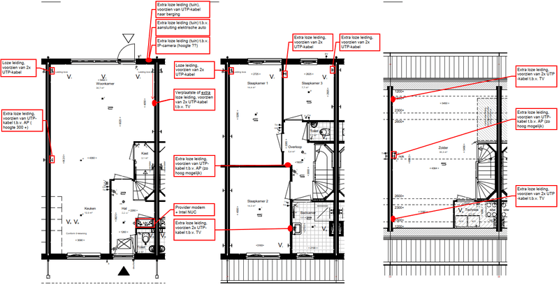

Voor de set-up denk ik nu aan:
- Woonkamer: uitvoering: Ubiquiti UniFi WiFi 6 In-Wall
- Overloop: uitvoering: Ubiquiti UniFi 6 Pro
- Zolder: uitvoering: Ubiquiti UniFi 6 Pro
Ik heb de tekening weer even bijgewerkt met de laatste stand van zaken ter verduidelijking (zie onderstaand)

Dat ligt eraan. Waar komt bijvoorbeeld de tv te staan/hangen/whatever?
De In-wall heeft namelijk ook een 4-poorts switch, ga je die (daarvoor) gebruiken dan zou ik zorgen dat die een beetje in de buurt zit.

Ik ga het je nog mooier vertellen, de rookmelders zitten dus wel aan het plafond...
Deze zitten in hal, overloop en in het trapgat naar zolder (deze wellicht wel op de wand).
Gekkenhuis schreef op dinsdag 6 juni 2023 @ 11:26:
De TV komt rechtsboven (zie blauwe vlak) op een gesloten tv meubel te staan of erboven te hangen.
Maar daar heb ik al een aparte loze leiding.
Waar ik nu de loze leiding voor het AP in de woonkamer heb ingetekend komt de eettafel ongeveer. Die komt mogelijk tegen de muur te staan.

  • Romundoo
  • Registratie: Mei 2023
  • Laatst online: 25-09 21:50
Interessante discussie! Maar even terugkomend op mijn vraag:
Op basis van diverse adviezen in o.a. dit topic is de status nu als volgt:
Afbeeldingslocatie: https://tweakers.net/i/p-F70JSvU9hrMOceBwcsGDhe4xQ=/800x/filters:strip_exif()/f/image/nZKcfB7C7rZdAjJPDBM3NB6i.png?f=fotoalbum_large
Locaties access points (AP):
Wat betreft de locaties van de AP, ik heb geprobeerd om ze zo centraal mogelijk in de woning te positioneren. Om zo de WIFI-dekking over de gehele etage te verdelen. Een hoge plaatsing van het AP in de woonkamer is qua zicht wel een dingetje, daarom denk ik nu aan een Ubiquiti UniFi WiFi 6 In-Wall op de hoogte van de WCD 300 + (naast de aanwezige wandcontactdoos). Op de overloop en de zolder is de locatie i.c.m. het zicht wat minder relevant, hier denk ik nu aan de Ubiquiti UniFi 6 Pro (zo hoog mogelijk op de wand).
Internet in de tuin:
1. t.b.v. een aansluiting voor de elektrische auto op de berging (diameter 25 mm)
2. t.b.v. een UTP-kabel voor de slimme lader (diameter 19 mm)
IP-camera:
Voor de voorzijde van de woning denk ik aan een Ring Video Doorbell Pro 2 Wired.
Voor de achterzijde van de woning (achtergevel) heb ik nog geen specifieke IP-camera in gedachten, ook de plaatsingshoogte van de loze leiding is nog niet bepaald.
De IP-camera op de berging en gericht op het parkeervak is eventueel nog een extra optie voor later. Deze kan dan vanuit de berging worden aangesloten.
Openstaande vragen:
- Hebben jullie nog verdere tips of zaken die beter kunnen?
- Welke ander items heb ik nog nodig (patchpanel, switch?) en kunnen jullie aanraden?

  • DaanDH
  • Laatst online: 18-09 08:53
Het lijkt erop dat we betrokken zijn bij hetzelfde project, gelet op de bouwtekeningen en de sluitingsdatum voor de afbouwkeuzes.
Wat betreft de AP's, heb ik enkele ideeën. In de woonkamer ben ik van plan om een AP aan te sluiten in de linkerbovenhoek aan de tuinzijde, waar reeds een voorziening (loze leiding) aanwezig is. Aangezien ik heb gekozen voor een uitbouw, komt er ook een AP in de gang, om zo de hele begane grond van wifi te voorzien.
Op de eerste verdieping is er een extra loze leiding in de lepe hoek van de trap, op een hoogte van 2400mm. Hier zal ik een AP installeren. Daarnaast gaan we Slaapkamer 1 gebruiken als studeer-/logeerkamer, en daar zal ik een extra AP installeren bij de bestaande loze leiding.
Voor de zolder heb ik op dit moment geen AP gepland, maar ik heb hier wel een extra leiding voor laten aanleggen met het oog op toekomstige behoeften.
Bedankt voor je suggestie voor de tuin. Daar ben ik nog aan het overwegen wat de beste aanpak zou zijn.
