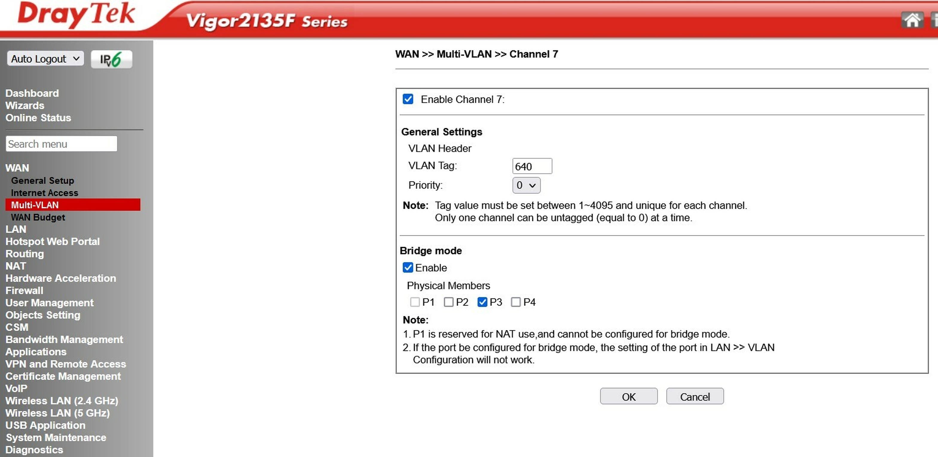

Afbeeldingslocatie: https://tweakers.net/i/--rLiDZ8VP2j_z6og74e2Pmi-fU=/full-fit-in/4000x4000/filters:no_upscale():fill(white):gifsicle():strip_exif()/f/image/DzA1CafH8s91Lpvdw6L1gxFW.gif?f=user_large
Kort overzicht netwerk:
* Router: Draytek Vigor2135VAC
* Switch: DrayTek VigorSwitch G2280x
* IPTV heeft 'eigen' kabel rechtstreeks vanuit de router
* Switch heeft 'eigen' kabel rechtstreeks vanuit de router, rest van het bedrade netwerk loopt dus via de switch.

Heb QoS voorbij zien komen, zowel router als switch hebben dit, al heb ik (nog) niet kunnen ontdekken dat ik het in de router per poort kan instellen. Maar goed, met een speedtest of downloaden waarbij ik de verbinding vol trek heb ik geen last...
Iemand een idee?

Zoals in de TS staat, IPTV zit direct met eigen kabel aangesloten op een eigen poort in de router. Er zit alleen patchpaneel tussen. Dus Router => Patchpaneel => Decoder van T-mobile. Router is ingesteld voor IPTV op de betreffende poort.
En de rest van het netwerk zit Router => directe kabel naar de switch (dus niet via patchpaneel).

  • Pazo
  • Laatst online: 15:55
Nee de ene laatste versie. De laatste versie veroorzaakt dusdanige problemen waarbij IPTV helemaal vast loopt na enkele minuten. Daar ben ik paar maanden geleden 3 dagen mee bezig geweest....
Maar ik ben wel iets op het spoor. De priority van de IPTV stond op 5 (van 7). Ik heb deze net op 0 gezet (hoogste), en als ik iets kopieer heb (zo goed als) geen storing, dus dat is hoopvol.
Afbeeldingslocatie: https://tweakers.net/i/hJA5ZTUcd031HcMcIiclMFUHikM=/full-fit-in/4920x3264/filters:max_bytes(3145728):no_upscale():strip_icc():fill(white):strip_exif()/f/image/pZFekL82cltSHBz2P3Ovc7fZ.jpg?f=user_large
Alleen ging de data overdracht maar met ca 10-11 Mbps.... dus het heeft wel grove invloed op de snelheid -O-
Enphase topic • Jeroen.nl • PVOutput

  • Pazo
@laurens0619 Als ik iets draadloos naar de laptop kopieer, dan moet de chip van de router toch ook aan het werk lijkt mij?
De VLANs staan ingesteld in de switch, niet in de router.
De router heeft alleen een VLAN (port based) voor IPTV.

  • Pazo
@DutchCrownNL Malwar niet 100% uitgesloten maar ik verwacht dat niet. Tevens hier getest met laptop 1 en 2, gebeurt bij beide. Heb evt nog een derde laptop liggen, kan ook de werk-pc op wifi zetten als dat moet. Zal het daarmee ook nog een testen.
Wireshark zal ik eens naar kijken. Ken het programma alleen van naam, nooit eerder gebruikt en lijk me vrij pittig als leek :)
@laurens0619 bij mij draait het al in routed mode, dat is DE manier bij T-mobile en eigen routers.
Maar ik zit dus ook op het spoor van de priority op poort 3 (IPTV) en poort 4 (switch / rest van het netwerk). Ben daar nu mee aan het stoeien en door de poort van IPTV een hogere prioriteit te geven lijkt de storing zo goed als weg maar is de snelheid weer erg laag.

Weer wat dingen geprobeerd / bekeken/ / uitgesloten:
* IPTV staat (toch) ingesteld als bridged (dus niet als routed IPTV).
* IGMP snooping staat zowel in de router als in de switch uit (werkt ook niet / heeft geen effect bij bridged mode volgens de documentatie van de router, alleen bij routed IPTV).
* Firmware geüpdatet naar de laatste versie (waren inmiddels 2 nieuwere versies, deze is van januari 2023). Update goed gegaan, alles werkt gewoon, maar probleem is er nog.
*Pi-hole uitgezet / DNS van router op 8.8.8.8 gezet. Geen effect, storing bij draadloos kopiëren blijft

Ingewikkeld valt wel mee
- haal de sfp module met tmobile fiber uit je router en stop hem in de sfp poort van je switch
- maak een bridge tussen poort 1 en de sfp vlan 100(?) voor internet
- maak een bridge tussen poort 2 en de sfp vlan 600(?) voor iptv
- plug kabel van poort 1 naar je draytek router wan
- plug je iptv decoder in poort 2
- stel internet op de router opnieuw in op de wan poort ipv sfp. Vlan config is niet meer nodig
Klinkt complex maar dit is/was een vrij standaard methode vooral in de tijd van bridged iptv (wat jij nog hebt, wist niet dat het nog bestond)
