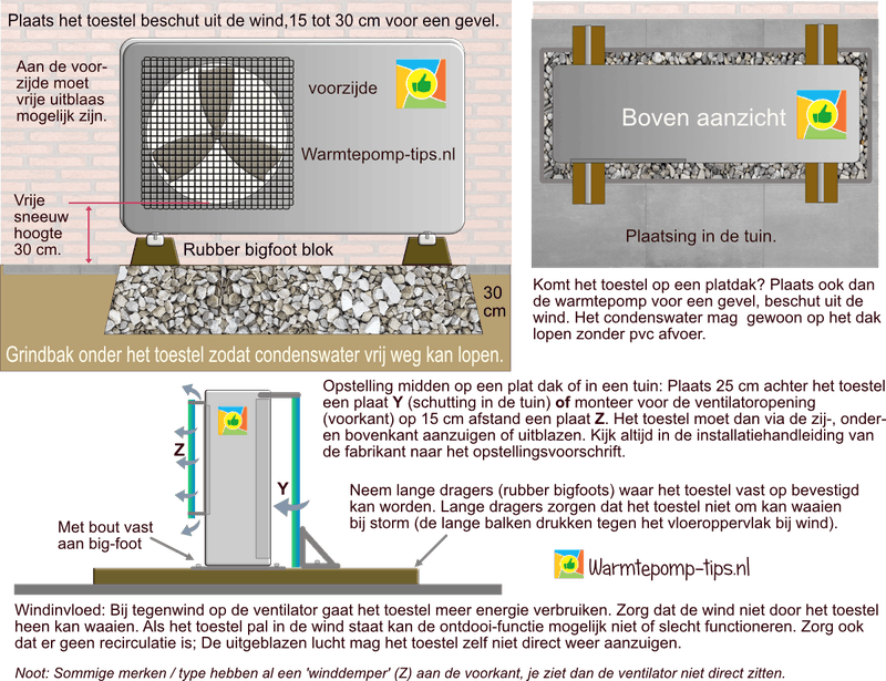

heeft iemand daar dan een situatie tekening van? en hoeveel cm onder de warmtepomp raden jullie aan, aan te houden?

Hoeveel sneeuw verwacht je, is het in Nederland? In Oostenrijk houden ze ca. 30 cm aan, tenzij er reden is om bijzonder veel sneeuw op die plek te verwachten.
In de installatiehandleiding van mijn warmtepomp is een tekening te vinden, wellicht in de jouwe ook.
Afbeeldingslocatie: https://tweakers.net/i/zIQpiuj6frjNpbtEq1tT9gXTAnk=/full-fit-in/4000x4000/filters:no_upscale():fill(white):strip_exif()/f/image/vKdIZKISFFn4BOYKfzhnGzXn.png?f=user_large

Afbeeldingslocatie: https://tweakers.net/i/i4xjlx6SCNQjhLAil_mfLt4ujNY=/800x/filters:strip_exif()/f/image/aZqaqLJc6EAZbYk6tp6oazAo.png?f=fotoalbum_large
Bovenstaand is prima, in koudere landen doen ze meestal ook nog een buis in de grindbak die nog dieper grind in de bodem brengt. Voor NL is dit prima.
