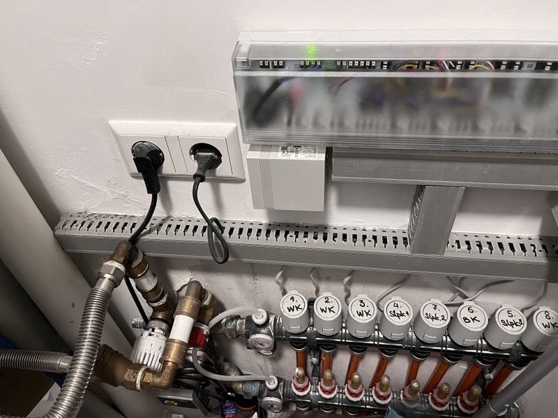

Dat is een goede. Heb inderdaad vloerverwarming/vloerkoeling.
Afbeeldingslocatie: https://tweakers.net/i/wwwod8gQqT5_026sLYQEku82RSY=/800x/filters:strip_icc():strip_exif()/f/image/rGC2z6ZbebcnZDOdg8N64J8x.jpg?f=fotoalbum_large
Het systeem heeft 2 stekkers maar geen aan/uit knop. Ik heb geen idee hoe dit precies werkt. Kan je dat zomaar, zonder problemen, tijdelijk onderbreken?

  • Pindamann
  • Laatst online: 26-09 20:25
Pindamann
Human
DLSS schreef op woensdag 17 mei 2023 @ 21:07:
Volgens mij kun je dat probleemloos onderbreken. In mijn geval stuurt de CV warm water naar de 2 verdelers toe. Die verdelen het weer verder. Als die om wat voor reden dan uit staat, dan gaat het water weer retour via een overdrukventiel. doorgestreept want eigenlijk niet relevant. Je kunt gewoon de stekker er uit en in doen wanneer je wil naar mijn weten
Je zou eens kunnen horen/voelen of hij aan staat. In mijn geval verbruikte ze zon 75w per stuk op de hoogste stand en deze stonden 24/7 aan. Ik heb deze schakelaar er tussen gezet: https://www.bol.com/nl/nl...akelaar/9200000021782900/ die heeft een temperatuur sensor die om de aanvoerbuis geklemd zit en op een ingestelde temperatuur (bijv 30c) aan springt. Hij gaat sowieso elke dag 5 minuten aan om te zorgen dat de pomp niet vast gaat zitten.

Een ouderwetse vloerverwarmingspomp kan maar zo continu 60W verstoken. Als je zoiets er uit weet te halen, is de rest vervolgens eigenlijk klein bier.
Dat kan wel even, dat is ook wat een pompschakelaar doet. Niet de hele zomer uitzetten, dan kan de pomp vastlopen.
Op de pomp zelf kun je vaak ook 3 standen aanzetten, laatste stand scheelt al een hoop.
Wij hebben een pomp van 80w in de hoogste stand. 14 jaar oud.
