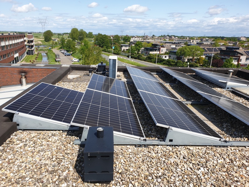

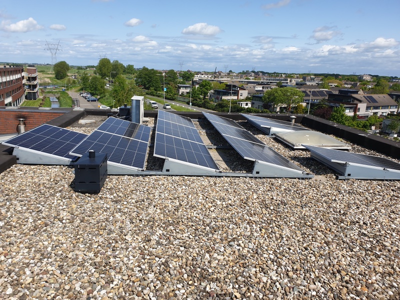

Er zijn bij ons zonnepanelen geplaatst op 12 meter hoog. Ik twijfel of het goed gedaan is. Graag ow mening...
...Afbeeldingslocatie: https://tweakers.net/i/zdPvqLMEcUNzV65Rrh3Nv3tNQDU=/800x/filters:strip_icc():strip_exif()/f/image/VrsluNwdZaoOSyHBH0EVgmIg.jpg?f=fotoalbum_large
Afbeeldingslocatie: https://tweakers.net/i/e0pCFEiR2XZS-u5kF6-betZ1BJA=/800x/filters:strip_icc():strip_exif()/f/image/35GV7RQ1Z0kfSSAOv5h8FDd5.jpg?f=fotoalbum_large

Als jij hebt afgesproken dat er zonnepanelen worden geplaatst op 12 meter hoogte dan is dat aardig goed gelukt.
Wat je verder hebt afgesproken met de installateur is voor ons natuurlijk onduidelijk, waar twijfel je zelf aan?
De installatie er op het 1e oog keurig geplaatst uit, het lijkt er wel op dat de 3 'linker' rijen een beetje dicht op elkaar zijn geplaatst.

Valt er nu net schaduw op de meest linkse panelen? Kan een probleem zijn met serieel. Het is ook horizontaal en verticaal door elkaar, dan zal het niet serieel zijn.

en wat haal je aan productie? De stand van de zon maakt natuurlijk veel uit.
En hoe zit de rails vast?

sja slagschaduw eventueel en ballast?
geen winddeflectors achterzijde? (is dat niet nou juist belangrijker dan de zijkanten?)
edit: kabels slingeren ook gewoon los...

Dat achterste paneel ligt zo goed als onder de rij ervoor… dat kunnen we vrij objectief over zijn… dat paneel werkt bijna nooit volledig mee.
De rij daarvoor van 2 panelen is al gepropt om dat een paneel er achter er maar kosten wat niet op te proppen…
Prutswerk dus van de voorbereiding én uitvoerder
Ze hebben denk ik zitten zagen in de koppelstukken… ik mis een lipje op die rij van 2

Ik denk dat je met deze opstelling een hoop opbrengst gaat missen, rond de middagen in de zomer zal het geen probleem zijn maar daarvoor en daarna ga je schaduw krijgen.
Welke orrientatie staan ze?
Waarom is hier niet gekozen voor oost-west opstelling?

Voorste 3 panelen liggen portrait. Dat is met dit legsysteem (blubase/Solarstell) 10 Graden
De rest in landscape is 13.
Op welk omvormer systeem zit dit?
