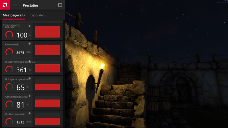

Ik heb een weekje terug een PowerColor Radeon RX 7900 XTX HellHound gekocht.
Stresstest met Unigine met dichte kast (stalen frame):
Core-temp. : 103 graden.
GPU temp : 87 graden.
Stresstest met Unigine met open kast :
Core-temp. : 84 graden.
GPU temp : 68 graden.
Zie ook de bijgevoegde screenshots. Dit scheelt dus ongeveer 20 graden.
Mijn vraag : Zouden jullie deze kaart in mijn plaats retour sturen? (ik zit nog binnen de 30 dagen). Bedankt voor jullie advies en het meedenken!

Mwoa, als je met kast open een junction temp van 84 max hebt, heb je gewoon een prima functionerende kaart. Ik zou zeggen dat je airflow niet optimaal is met kast dicht.
Zelfs dan heb je een delta van 16 graden tussen edge temp en junction temp.
De kaarten waarbij het fout gaat is een delta van 30 a 35 graden. 65 gpu en 110 junction bijvoorbeeld, en dan ook nog fans op 100%.

In beide gevallen is het verschil tussen core en Gpu temp 16 graden. Dat lijkt me stabiel. Zoals eerder genoemd zou ik ook een andere behuizing opteren.

Hoi @pos, @JappieR ,@Swizzler24 en @blamefull . Bedankt voor jullie input!
De kast die ik nu heb is (oude) metalen bigtower. Deze heeft 1 8mm fan aan de voorkant en 1 8mm fan aan de achterkant. Ik heb nog een testje gedraaid ; In de bios heb ik de 2 fans op max gezet.
Stresstest met Unigine met open kast + 2 casefans op max speed:
Core-temp. : 81 graden.
GPU temp : 65 graden.
Dit scheelt dus toch weer 3 graden. Ik denk dat ik wel kan leven met deze temperaturen. Wat zouden jullie doen? Het liefst heb ik wel een dichte kast en ik heb eigenlijk weinig trek om alles over te bouwen naar een andere kast. Is het een optie om een soort rooster te in de zijkant vd zijplaat te maken?

Probleem is duidelijk, te weinig airflow in je kast.
Met je GPU is niks mis.
Dus of een nieuwe kast (kan goedkoop) of je huidige kast lekker verbouwen en wat extra ventilatoren toevoegen. Wellicht zou het al voldoende zijn dat je GPU direct lucht van buiten de kast kan aanzuigen. Dan hoef je alleen een extra opening te maken.

Ik heb ondertussen een gat in de zijkant van mijn kast gezaagd en hier een rooster geplaatst. 2 intake fans van 80mm en 2 outaje fans van 80mm. Op de zijkant zitten nu 2 120mm fans die direct in de gpu blazen.
Standaard draaien de powercolor gpu fans op 1200 toeren. Ze kunnen naar 3200 toeren (100%). Als deze op 60 a 70 % draaien, scheelt dit ook al 15 a 20 graden. Met deze setup is m'n gpu nu op volle belasting 63 graden en mn gpu hotspot 81 graden. Best tevreden over m'n mod werk dus :D
