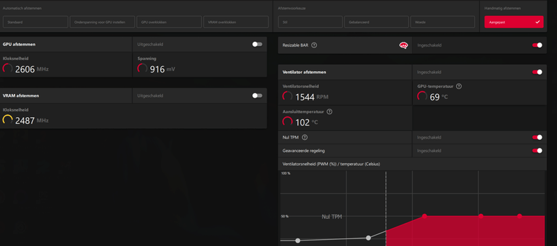

Ik heb die ingesteld op max 50% en dit is dan +/- 1450 rpm. Ik wil ze niet sneller laten draaien omdat dat ze dan te veel lawaai maken.

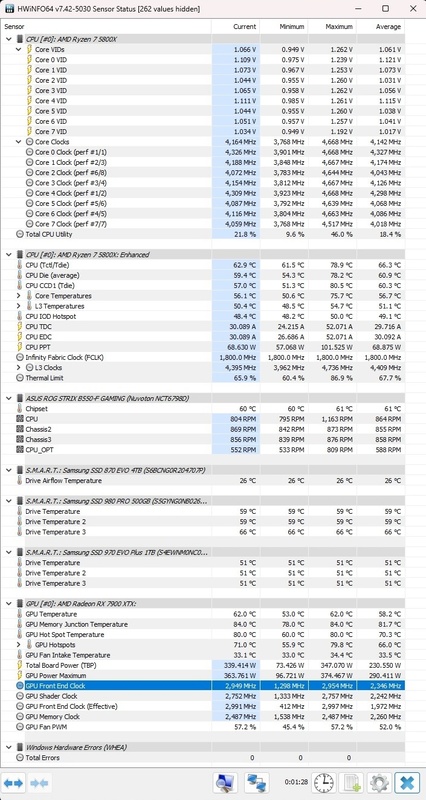

  • Lanfear89
Wacht.. begrijp ik nu goed dat je de fans op max 50% hebt draaien en daarna verbaast bent dat de graka nogal heet wordt?

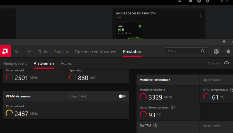

Mijn fans staan inderdaad op max 50%, het geluid moet toch ook nog comfortabel zijn.
Als ik een benchmark zou draaien waarbij de GPU 100% belast word zou ik die temps nog kunnen aannemen.
Mety deze screenshot ben ik aan het gamen en de GPU wordt voor 30% belast.
Ik heb de fans nu op 100% gezet (3300 rpm) en de junction temp zakt met 9 graden, ook niet erg bijster.
Met deze rpm horen de buren dat ik aan het gamen ben :).
Afbeeldingslocatie: https://tweakers.net/i/m8QyGgBp6-IZV8KI5qhvtZsM3AI=/800x/filters:strip_exif()/f/image/YWxdzisZf0o5TYln77gKIAmH.png?f=fotoalbum_large
  • Hahn
  • Laatst online: 22-10 20:35
93 graden is weinig mis mee, dat kan een videokaart wel langere tijd volhouden. Als je per se zo weinig geluid wilt maken, dan zal je moeten overwegen om de videokaart terug te klokken. Of de algehele koeling in je kast verbeteren.

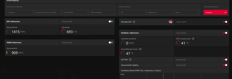

Ik heb niet liggen klooien met overklokken of iets dergelijks. Oriëntatie van de GPU heb ik ook geprobeerd maar dit gaf geen wezenlijk verschil.
Van zodra de game is opgestart schiet de temp omhoog.
Ik heb de temp in de kast nog niet gemeten maar het voelt daar zeer warm aan.
Dit is in idle
Afbeeldingslocatie: https://tweakers.net/i/a6YdcacBFW6fXvzYRUCA3qWboPA=/800x/filters:strip_exif()/f/image/5wlky4luvBHiuqcsetx26UXh.png?f=fotoalbum_large

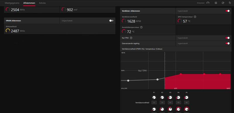

Heb mijn nieuwe kaart erin gestoken Sapphire NITRO+ AMD RADEON RX 7900 XTX Vapor-X 24GB.
Wat een verschil, Het is nu wel duidelijk denk ik dat de kaart niet goed werkte.
Ik draai dezelfde game met de fans op max 40%, lekker stil
Afbeeldingslocatie: https://tweakers.net/i/Ca0cEHOlNs1CM9TDAuSvxPkdHoM=/800x/filters:strip_exif()/f/image/r6kpjNQKpPOnmShzlJbPn5Pu.png?f=fotoalbum_large
