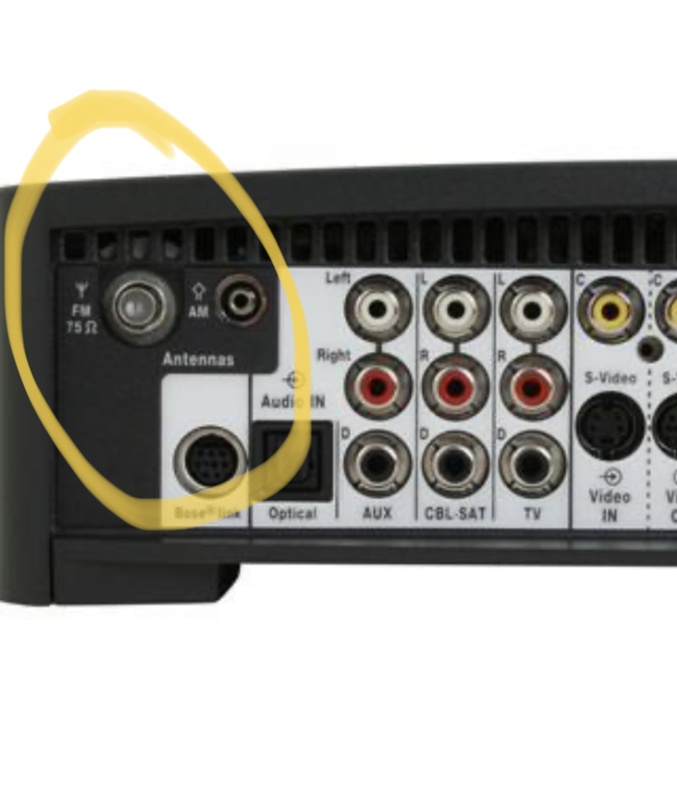

momenteel nog een oud model bose 321 staan, maar deze maakt geen connectie omdat het FM signaal niet meer doorgegeven wordt

Wat wel nog zou kunnen is dat je de antenne er niet in hebt zitten. Die kan er bij de bose 321 namelijk af.

Je kunt een FM antenne aansluiten op de Bose 321 en dan haal je de zenders direct uit de lucht.
Zoals deze set waarbij ook de speciale Bose stekker wordt meegeleverd.
https://www.amazon.nl/FM-...installatie/dp/B07Q39YJ77

Afbeeldingslocatie: https://tweakers.net/i/OoSms8wi98iSHzHkdq-AGCDD8nc=/x800/filters:strip_icc():strip_exif()/f/image/25JVFNVeLetYT7ij3Ew3By95.jpg?f=fotoalbum_large
Even voor de duidelijkheid, je FM heb je hier in zitten toch?

Kurkentrekker, heb het even gecontroleerd en jou foto is juist, zo ziet het er bij mij zo uit.

bert54pro schreef op maandag 22 mei 2023 @ 11:17:
De antenne zit in de mediabox...,
Que? In de mediabox?
...en ontvang nu in totaal 3 zenders, en niet geheel zuiver.
Zoals door meerderen hier genoemd als één van de risico's en vandaar ook de betere oplossing om radio direct via de KPN Arris te luisteren.

De antenne zit in de mediabox Bose 3-2-1 en ontvang nu in totaal 3 zenders, en niet geheel zuiver.
Dan ga ik toch nog even kort reageren :)
Eerder heb je genoemd dat je een Digitale antenne besteld had.
Hoe ziet dat ding eruit? Hoe lang is die antenne?
Stuur eens een linkje van de bestelde antenne? (of een foto?)
Als de antenne daadwerkelijk geadverteerd is als een "digitale antenne" dan heb je 90% zeker een verkeerde antenne besteld en aangesloten, en dat kan verklaren waarom je maar een paar zenders onduidelijk kunt ontvangen. Ik gok dat die antenne bedoeld is voor Digitenne (DVB-T), of DAB+ signalen. Beiden digitale signalen die niet werken met jouw apparaat.
Je moet geen "digitale antenne" hebben. Je moet een "FM" antenne hebben. Dat is nog een analoog signaal.
Hoe groot/lang is de antenne?
- Een "digitale antenne" zal hooguit een 20-30cm lang zijn, en zal een stevig plastic staafje zijn. Dan heb je dus een verkeerde antenne.
- Een FM antenne zal over het algemeen minimaal 75cm lang zijn, of langer, en kan een dunne flexibele draad zijn.. Dat is wat je moet hebben!
-They say the User lives outside the Net, and inputs games for pleasure.... No one knows for sure... but I intend to find out!! .... REBOOT!!!!

Ik ben inmiddels heel goed in de benamingen etc.Door elkaar te gooien en wil dit even verduidelijken.
Toen Ziggo stopte met het FM coax signaal hebben zij hun klanten een gratis FM antenne aangeboden, dit was
niet meer dan een coax aansluiting met een zwarte draad ( voor achter in de Bose) en dat werkte bij mij niet.
Ik heb deze FM kabel ( werd gratis verstuurd) besteld bij Ziggo en deze op dit forum de naam " digitale" kabel gegeven omdat ik dacht alle digitale zenders daar weer mee te kunnen ontvangen via deze FM kabel, nou wordt de verwarring misschien nog erger ofwel is mijn uitleg nu helderder.
Het feit van door mij besteld was dus omdat Ziggo deze gratis aan de klanten gaf, dus ik heb dus zelf geen digitale kabel gekocht.
Ik heb wel momenteel de door CR2032 aanbevolen antenne in de achterzijde van de Bose zitten en ja krijg nu 3 zwakke zenders binnen.
Misschien moet ik een coax kabel achter de Bose plaatsen en deze buiten en door het kozijn naar mijn balkon uit laten komen en dan de " spriet" antenne daar op het balkon aansluiten, beter bereik?.

Als jij een spriet antenne al op je balkon hebt staan zou ik die op de coax aansluiting van de Bose aansluiten. Dikke kans dat je dan weer gewoon fm zenders ontvangt.
En voor de rest even een overzicht van wat ik vermoed dat er gebeurd is:
@bert54pro had altijd Ziggo voor TV en kabelradio. Is in januari overgestapt naar KPN, maar heeft de Ziggo coax aan zijn Bose laten zitten zodat ie radio had. Zat gewoon kabelradio signaal op, Ziggo heeft zijn kabelaansluiting nooit afgesloten.
Vervolgens haalt Ziggo de FM van de kabel af en heeft ie geen radio meer.
Hij haalt alleen nogal wat termen door elkaar en stuurt ons daarmee onwetend het bos in ;)
Conclusie: als je perse je radiozenders op de Bose wilt instellen, heb je een FM antenne nodig. Een los draadje werkte niet, dus probeer de spriet.
Is het ok om radio te luisteren via het kastje van KPN, dan zie ik dit (graag bevestigen of dat er idd zo uit ziet @bert54pro ):
Afbeeldingslocatie: https://digitailing.nl/wp-content/uploads/2019/10/4K-KPN-tv-ontvanger-ARRIS-VIP5202-digitailing-3-1200x388.jpg
Daarr zit een optische digitale uitgang op. Die verbinden met je Bose via een optische kabel (Bose heeft een optische ingang) en je krijgt het geluid van je digitale ontvanger op je Bose. Moet je alleen de zenders via je kastje opzoeken om te beluisteren.
Andere opties zijn er niet.
  • DutchKel
  • Laatst online: 20:42
@bert54pro Ik zal de optische kabel even proberen te verduidelijken voor je zodat je weet wat het is. Vroeger had je bij een versterker een kabel met een witte en rode tulpstekkers. Deze gebruikte je bijvoorbeeld om een cassettedeck op een versterker aan te sluiten of een platenspeler. Deze kabel met rode en witte tulp stekkers is tegenwoordig vervangen door een optische kabel.
Hopelijk maakt dit de werking van een optische kabel wat duidelijker.
Je kunt dus (als het arris kastje juist is ingesteld) de muziek (radio zenders) daarmee afspelen zonder dat de tv aan staat. Wat vaak wel is ingesteld is dat het arris kastje automatisch uit gaat op het moment dat de tv uit gaat. Om dat uit te zetten HDMI-CEC zou ik iemand voor laten komen. Je kiest dan de zender via de tv, maar als je de zender hebt gekozen kun je de tv met de afstandsbediening die bij de tv hoort weer uitzetten.

@bert54pro Wil je (analoge) FM blijven ontvangen, moet je een antenne aansluiten op de de aansluiting helemaal links, waar naast staat "FM 75Ω". Die antenne is of een coax-kabel die naar de aansluiting in de muur gaat (zoals het bij Ziggo was) of een draad die in de ruimte hangt (draadje dat je van Ziggo hebt ontvangen). Die draad moet zo vrij en recht mogelijk hangen, om ontvangst te optimaliseren. Daarnaast zal je de radio op andere frequenties moeten instellen voor de zenders die je wilt luisteren. Houdt er wel rekening mee dat ontvangst in huis, zeker in moderne huizen, vaak slecht is, zeker als je wat verder van een zendmast vandaan woont.
Als laatste punt, in de ether (ontvangst vanuit de lucht) zijn minder zenders beschikbaar dan je via de kabel had. Het is dus goed mogelijk dat je favoriete zender niet via een draadantenne te ontvangen is.
Afbeeldingslocatie: https://media.s-bol.com/BDxNGErQwko/550x228.jpg
Alternatief sluit je een optische kabel aan tussen de Arris ontvanger (oranje aansluiting) en Audio In Optical (vierkante aansluiting links onder). Op de Bose moet je voor ingang CBL•SAT selecteren (als dit nooit anders ingesteld is) en zal je het geluid van de Arris horen, zonder dat je tv ingeschakeld moet zijn.
Verder wil ik je aanraden om op je gemak de handleiding door te lezen, en met name het stuk over het aansluiten van een kabeldecoder (dat is de Arris namelijk). Daarin staat exact stap-voor-stap hoe alles ingesteld moet worden.
Let er wel op dat je de juiste versie van de handleiding hebt, er bestaan meerdere varianten van de Bose 3-2-1 en welke variant jij exact hebt, is voor ons niet duidelijk. Het kan dus best zijn dat de handleiding hierboven naar de verkeerde versie verwijst.

Een aantal dagen geleden de antenne ontvangen via Amazon ( de antenne die CR2032) eerder adviseerde, en daar gaan we weer ik noemde dit een sprietantenne, maar de juiste naam is FM staafantenne.
Deze achter in de Bose geplaatst en zoals eerder vermeld maar 3 slecht horende zenders.( Maar deze antenne lag horizontaal i.p.v..Staand / verticaal) niet optimaal dus ik dacht dit werkt ook niet, maar vanmiddag een coax kabel gehaald en deze achterin de Bose geplaatst en daarmee de staafantenne in huis wat hoger gehangen, en het werkt naar behoren, een hele lichte ruis die ik voor lief neem.
Ik heb het jullie allen en mijzelf bijzonder moeilijk gemaakt door maar te blijven hangen in de arris etc.En de FM antenne is ja,,regelmatig naar voren gekomen.
Ben dus achteraf erg tevreden met alle reacties van een ieder die gereageerd heeft, ik zal dit topic zo nu en dan nog eens doorlezen want er staan ook aanbevelingen in die ik met ' een ander' muzieksysteem/ ontvanger kan raadplegen voor de toekomst kortom ik bedank een ieder en jullie aanbevelingen.
Ik heb momenteel mijn favoriete zender weer opstaan NPO-Radio2.
Allen nogmaals bedankt heb weer wat opgestoken van jullie kennis.

Binnenshuis een losse FM-antenne aansluiten is altijd even experimenteren waar je de beste ontvangst krijgt. Soms horizontaal dan verticaal het beste, dichtbij een raam is ook altijd aan te bevelen. De coax als antenne verlengkabel gebruiken is ook een handige oplossing.
Goed om te horen dat het uiteindelijk gelukt is en je weer FM op de Bose kunt ontvangen.

Op dezelfde manier heb ik de radio installatie van mijn vader hier ook aangesloten nadat de FM door Ziggo was verwijderd: extra coax met FM antenne.
Mocht je last hebben van hinderlijke ruis op de FM, dan kan je eens kijken of je de FM ontvangst op MONO kan zetten.
Dit kan de geluidskwaliteit behoorlijk verbeteren als het FM signaal zwak is.
Al het goed is kan dat bij die BOSE bij de FM Uitgangsmodus instelling (Auto/Mono/Stereo).
