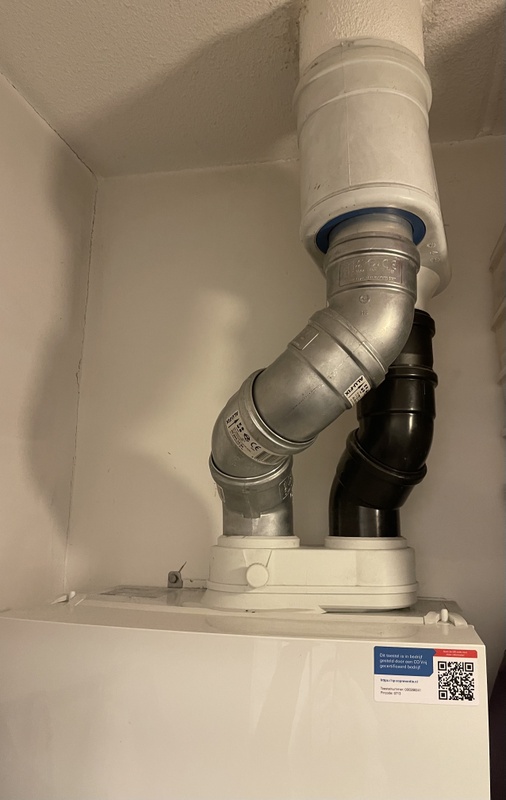

Waarschijnlijk een prefab-schoorsteen op het dak, dan is dit de simpelste oplossing om aan de NPR te voldoen. Wel benieuwd hoe dat op het dak eruit ziet.
A'dam PVOutput
  • Puch-Maxi
  • Laatst online: 17:52
Wat ik niet helemaal snap, de flexibele buis lijkt door een reeds bestaande rookgasafvoer te komen (rechts) met een andere diameter. Huh :?
  • Bamboozled
  • Laatst online: 22-10 19:17
Jrz schreef op vrijdag 6 oktober 2023 @ 09:49:
Flexibele buis is wrs rga. PVC mag volgens mij gewoon voor lucht. Wel even een beugeltje
Hoeveel beugels weet iemand dat, ik lees elke bocht en om de 50 cm. Dat zijn er hier mogelijk al 4.

ericplan schreef op zaterdag 13 mei 2023 @ 18:20:
Blij dat ik geen gas meer heb. De lobby van de installateurs op de NPR is irritant. Dat je liever geen twee verschillende materialen in dezelfde af/aanvoer wil hebben is relevant als die twee materialen met elkaar vervelende dingen doen. Maar plastic en aluminium doen echt helemaal niets met elkaar. Voorschriften prima, maar wel graag op basis van realiteit.
Het is realtiteit, de maatvoering van kunststof is anders dan van aluminium, dit heeft te maken met het productieproces. een juiste afdichting is daardoor niet te garanderen. Ik ben freelance auditeur BRL 6000-25, als men van mening is dat dit prima kan, hebben ze wel een tekortkoming te pakken.
  • _JGC_
  • Laatst online: 19:49
MRBaas schreef op zondag 29 oktober 2023 @ 12:24:
De fabrikant maakt de manchetten op de diameter van zijn eigen buizen en kan daar garantie op geven. Die manchetten moeten de toleranties in het productieproces plus het uitzetten en krimpen opvangen.
Ga je mixen, kan geen van de fabrikanten die garantie meer geven. De uitzetting van kunststof en aluminium is verschillend, dat komt nog bovenop de verschillen in maatvoering.
En ja, in de praktijk kon het prima, maar garantie was er niet. De boel is omgegaan van "mwah kan best nog wel" naar "onbekend dus afkeur". Voor de veiligheid wel zo goed, maar omdat men er eerst een puinzooi van maakte en nu de rekening bij de consument neergooit is het gewoon heel erg zuur.

Ja, daar komt de volgende eis al aan. Een Ubbink RGA mag niet aan een Burgerhout RGA gekoppeld worden, zelfs van gelijke materialen?
Het risico bij onjuiste montage (bijvoorbeeld onder spanning) is veel groter dan het bovengenoemde risico.
Goed dat er regels zijn, maar de huidige regelgeving is een beetje doorgeslagen.

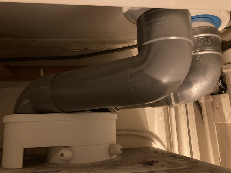

Helaas hier ook PVC wat dus vervangen moet worden door PP.
Het stukje buis tussen de 90 graden moffen is ca. 16 cm. Moeten alles dan gebeugeld worden of volstaat het in de huidige staat?

RaRo74 schreef op zondag 29 oktober 2023 @ 16:48:
Toevallig had ik het gisteren met een vriend die installeert en afmeld met die nieuwe ketelwet elke 25cm moet er gebeugeld worden gaf hij aan.
  • RaRo74
  • Laatst online: 18:13
Dus dan zijn beugels in mijn geval niet nodig?
mYn Tesla 2024 || MOSTEK 6502C 1.79 MHz | 8/16 - bits | Antic / GTIA | 64k
  • _JGC_
Minimaal 1 beugel verplicht volgens mij.
  • RaRo74
Aan de kant van de ketel?
  • RaRo74
Ik heb het zelf al kunnen vinden.
Zie beugelvoorschrift https://www.rogafa.nl/wp-...ugelvoorschrift-V2022.pdf
  • SED
  • Laatst online: 16:18
Dashlane schreef op zondag 29 oktober 2023 @ 16:50:
voorschrift: (link hier net boven)
Elke bocht en verlengbuis fixerend beugelen op de mof.
Uitzondering bij aansluiting op toestel:
- Als de verlengbuizen voor en na de eerste bocht korter zijn dan 0,25 m, moet het 2de
element na de eerste bocht voorzien worden van een beugel.
Copyright and left by SED...
