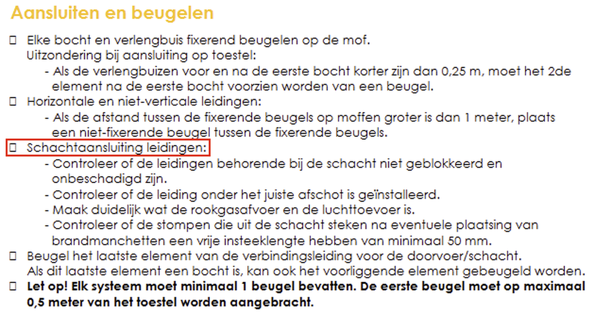

Los van ontbreken beugels zoals ik hier lees: https://www.rogafa.nl/roo...teem/het-nieuwe-beugelen/

wat die eerste mof beugelen betreft...
ik lees:
Elke bocht en verlengbuis fixerend beugelen op de mof.
Uitzondering bij aansluiting op toestel:
- Als de verlengbuizen voor en na de eerste bocht korter zijn dan 0,25 m, moet het 2de
element na de eerste bocht voorzien worden van een beugel.
Als met verlengbuis de horizontale (18cm) en het minimale stukje omhoog (minder dan 1 cm)(zie foto hierboven) van de enkelwandige pijp bedoeld is dan moet het toch bij de tweede mof?
en deze aanwijzing zou dus beter de vervangen PVC een zwarte pijp kunnen worden?
- Maak duidelijk wat de rookgasafvoer en de luchttoevoer is.
https://www.rogafa.nl/wp-...ugelvoorschrift-V2022.pdf
[ Voor 56% gewijzigd door SED op 12-05-2023 23:48 ]

Dan zou je idd met 1 fixerende beugel op de 2e mof toe kunnen bij beide pijpen. Als je die fixeert kan het hele spul ook nergens heen.

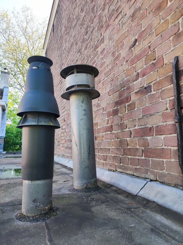

  • SED
  • Laatst online: 22-10 11:30
Dak, platdak. Rechter buis negeren. Is slechts beluchting en restant van boiler vroeger
Afbeeldingslocatie: https://tweakers.net/i/GLRq_yvIbR7RaxB5y59gB_2mSQ0=/x800/filters:strip_icc():strip_exif()/f/image/XKJsXh2kq36g56ovXfCvZGtq.jpg?f=fotoalbum_large
Copyright and left by SED...

  • Herw76
  • Registratie: September 2022
  • Laatst online: 04-03 13:21
SED schreef op zaterdag 13 mei 2023 @ 18:49:
Als particulier mag je zelf niks aanpassen mag alleen een gecertificeerde monteur doen .
Ik doe het werk ook van de 5 cv-ketel die we onderhouden zijn 4 Rga systemen niet goed.
Ik ben zelf gecertificeerd dus weet de regeltjes nu wel.
Wat bij jou veranderd moet worden is doorvoer vervangen voor safe-pp pijp want die is niet vervangen met het vernieuwen van de cv-ketel .
De luchtaanzuig buis vervangen voor zwarte pp of wit maar is duurder .
En beugels plaatsen 1 strombeugel tegen het plafond en de lucht en rookgaspijp beide op de mof waar ze op de pijp zijn aangesloten als de pijpje korter dan 25 cm zijn.
Mooi vak he eindelijk dat de consument er van af moet blijven
[ Voor 10% gewijzigd door Herw76 op 13-05-2023 19:33 ]
  • Herw76
Dit zou ik ook afkeuren .
Als je de verdunningsfactor uitrekend zit de beluchting te dicht bij de dakdoorvoer dus weghalen en dichtplakken.

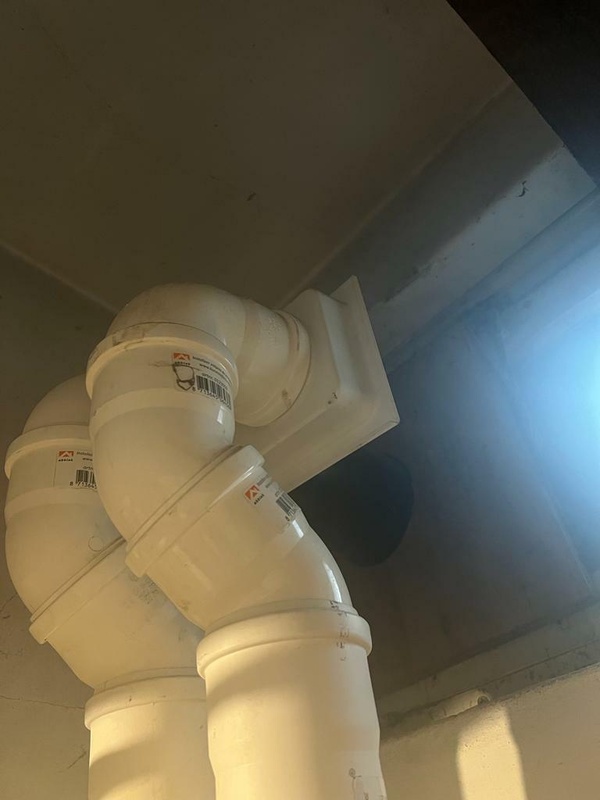

  • Herw76
Afbeeldingslocatie: https://tweakers.net/i/mVXyi6Ayuxc9LWNN2YgHuNaofI0=/x800/filters:strip_icc():strip_exif()/f/image/sRPoYKs7mbcQhD8fOgSUxOgo.jpg?f=fotoalbum_large
Dit soort constructies krijg je dan
[ Voor 21% gewijzigd door Herw76 op 13-05-2023 19:43 ]

mr_evil08 schreef op zaterdag 13 mei 2023 @ 19:39:
Die grijze PVC buis moet eruit en vervangen worden voor safe PP en je moet 3 beugels plaatsen 2 aan de 80mm buis en 1 aan de dikke buis bij het dak(weet naam zo even niet hoe die beugel heet).
Als je toch bezig bent met de rookgasafvoer plaats dan ook even een dakmachet wat je hebt daar een tochtgat wat onnodige warmteverlies geeft, die dingen kosten geen drol en dan ziet het er ook mooi afgewerkt uit.
Die van mij was ook afgekeurd en zelf opgelost dat mocht als ik daarna foto,s stuurde werd het goedgekeurd(monteur vertrouwde mij toe gezien ik technisch ben, niet elke CV boer accepteert dat op deze manier).
Zou ik ook niet accepteren .

  • mr_evil08
  • Laatst online: 24-10 17:10
Herw76 schreef op zaterdag 13 mei 2023 @ 19:29:
In praktijk krijg je geen boete want het valt niet te bewijzen, tenminste zo is het hier gegaan, zelf oplossen en foto opsturen naar de installateur en hij heeft het afgemeld, stikker zit erop van goedgekeurd.
idd het is niet de manier hoe het hoort.
Ik snap de regels ook wel, particulieren gaan het weer te goedkoop eraan maken en zullen vast geen 1 euro extra uitgeven zodat het zeker goed zit, zal net weer op het randje van goedgekeurd zijn of ze sluiten de buizen niet meer goed aan waardoor lekkage ontstaat.
Hier hangt trouwens ook een koolmonoxide melder bij de ketel, ik heb zelf de zaken goed geregeld en was voor een paar euro klaar.

  • SED
Rogafa geeft aan:(in de checklist)
En er zijn buizen speciaal voor lucht in pp/ zwart
(Burgerhout twinline air)
[ Voor 34% gewijzigd door SED op 13-05-2023 21:24 ]

  • SED
Maar hoe dan met de rogafa opmerking rondom het verschil?
  • Herw76
SED schreef op zondag 14 mei 2023 @ 10:39:
Als je in een appartementencomplex meerdere cv-ketel op 1 systeem hebt aangesloten in een schacht komen de aansluitingen van rookgas en luchttoevoer uit de muur en dan moet het duidelijk zijn wat het verschil is .
Dat wordt daarmee bedoelt snap je
  • SED
Oke, dat is duidelijk. Maar helaas niet uit die handreiking te halen. Dank dus voor deze interpretatie.
wit it will be dus..

  • Xander
  • Laatst online: 23:17
SED schreef op zondag 14 mei 2023 @ 20:43:
Afbeeldingslocatie: https://tweakers.net/i/aYEK6aKP1YVCBIBRCPHeyAsgtSU=/full-fit-in/4000x4000/filters:no_upscale():fill(white):strip_exif()/f/image/r4E9mtRoI2cxl10hGSxDUDvG.png?f=user_large
Jij hebt geen schachtaansluiting dus de 4 punten daaronder kun je negeren.
  • lexuzu
  • Laatst online: 20:49
Afbeeldingslocatie: https://tweakers.net/i/I6GybiUYDIYYJr_womORjXzfvcE=/x800/filters:strip_icc():strip_exif()/f/image/PdsUsNit5QawNtzoQTlyUBNY.jpg?f=fotoalbum_large
Hier hetzelfde verhaal. De CV ketel is drie jaar geleden opgehangen en nu is de installatie afgekeurd door dezelfde firma die de installatie gedaan heeft. Los van de nieuwe regelgeving kan een leek zo al zien dat het niet goed is.
- Mix van materialen
- PVC
- Dakdoorvoer niet vervangen bij installatie nieuwe CV ketel
- Niet gebeugeld
- Spanning op de buizen
Je denkt een professioneel bedrijf in de arm te nemen, in dit geval een lokaal bekend installatiebedrijf als onderdeel van een grote badkamerwinkel. Dan mag je toch goed werk verwachten ? Nu word je als consument op kosten gejaagd om het gerepareerd te krijgen.
Een eerste offerte bedraagt €1000 voor het vervangen van de dakdoorvoer middels een Burgerhout miniflex renovatieset en het vervangen en beugelen van de aan/afvoerbuizen en onderhoud/controle alvorens een servicecontract in te kunnen laten gaan.
En dan is dit nog niet het enige. Onlangs door hetzelfde bedrijf (vóór 1 april) onderhoud laten uitvoeren á 155 euro. De monteur is 28 minuten binnen geweest. Hij heeft de ketel schoongemaakt, maar naar wat blijkt nagelaten verplicht de pakkingen te vervangen. Daarna zijn we ons zelf maar eens gaan inlezen en schrokken ons kapot.
Ik vind regelgeving op zich prima, maar niet wanneer de bedrijven die deze moeten naleven er een potje van maken. In dit geval zou ik het veel liever zelf doen.

Ten eerste mis je een stormbeugel op de begin van de buis onder het plafond.
Daarnaast is je luchttoevoerbuis niet daarvoor bedoeld. Het is pvc voor hemelwaterafvoer en mist de luchtdichtheid. Mocht het binnenin de ketel lekken of rookgassen terugstromen zal het in de woning terecht kunnen komen.
Daarnaast is er met materialen gemixt bij de rookgasafvoer. Kunstof en aluminium. Wat later gaten kan zorgen voor de aluminium buis.
Daarnaast moet je rookgasafvoer buis volgens voorschriften gebeugeld worden. In jou situatie min. 1 beugel. Om verzakkingen en uitploffen te voorkomen.
Daarnast moet je ff op je dakpijp kijken of hij wel voor de HR ketel geschikt is.
En zoizo zou ik die spullen op de ketel niet plaatsen voor veiligheid.
Ook een tip is om een CO melder op te hangen om te waarschuwen als de afvoer lekt.
Veel veiligheid en succes gewenst ;)

Als ik dit topic dan toch even mag kapen dan trek ik de conclusie dat het bij mij ook niet juist is uitgevoerd? Ook praktisch jaarlijks onderhoud gehad.

Kromatic schreef op donderdag 13 juli 2023 @ 19:56:
Er horen nog muurbeugels aan. Nu zweeft het.
Qua materiaal wel goed. Waar het precies op zit aangesloten is niet te zien.

De rga gaat vanuit de kelder direct naar buiten. Zie hieronder:
Afbeeldingslocatie: https://tweakers.net/i/m5X_-_gFuByp0VxFid6wRCxDwQM=/full-fit-in/4920x3264/filters:max_bytes(3145728):no_upscale():strip_icc():fill(white):strip_exif()/f/image/qMZJh39kSUlHpeNTUoVD1mzm.jpg?f=user_large
Blijkbaar mag dit ook niet meer bij nieuwbouw of renovatie onder een raam dat open kan..

Hier nieuw huis gekocht, sleutel enkele maanden geleden gekregen. Nu trok ik voor het eerst mijn hoofd voorbij de " schoorsteen", trof ik dit aan.:
Afbeeldingslocatie: https://tweakers.net/i/Aa0s5gccoOfwLyK4oL_Fy67aELU=/x800/filters:strip_icc():strip_exif()/f/image/kc4qAx6jewdyuqAuuU1lFEC4.jpg?f=fotoalbum_large
Ketel is in 2021 opgehangen door een groot erkend installatiebedrijf. Is dit stuk flex pvc nou aanvoer en mag dit daarom wel of is dit een no go? Het lijkt mij als leek in ieder geval een easy fix om de bocht voorbij te komen.
Ik weet even niet of ik hierom aan de bel moet/kan trekken.

Flexibele buis is wrs rga. PVC mag volgens mij gewoon voor lucht. Wel even een beugeltje

PVC mag niet, nooit gemogen ook. Die flexbuis zal PP zijn, als dat goed aan de ketel zit en op het dak ook goed is mag dat gewoon.
