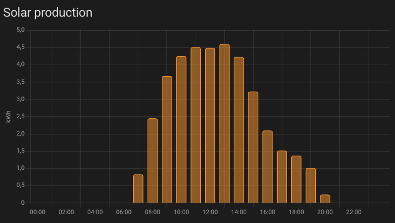

Bij mij zijn er vrij recent 22 zonnepanelen via Coolblue gelegd. Super geregeld erg blij mee. 22x Suntech 410 (niet fullblack, misschien wat minder mooi) + 22x Enphase IQ7PLUS-72-2-INT. Totaal was iets minder dan 12k. Als je dat omrekent betaal je inderdaad wel flink meer, maar ik ben toen ook gewaarschuwd dat ze de prijzen omhoog gingen gooien in februari, en je hebt minder panelen dus dat help ook niet echt.
Van de Enphase merk ik wel dat er afgetopt wordt. Volgens mij van de IQ7+ ligt het limiet op 295 Watt per omvormer, maar de 410 van de panelen ga je nooit halen. Wat ik precies misloop per jaar weet ik niet, maar volgens mij heb ik eerder al berekeningen gezien dat je maar een heel klein percentage mis loopt.
Afbeeldingslocatie: https://tweakers.net/i/jvuXzN7095b3EGZXFlFxe2j3PhY=/full-fit-in/4000x4000/filters:no_upscale():fill(white):strip_exif()/f/image/1JjJK0tzz41p2PFzWCOsYR7l.png?f=user_large (dit was op 19 april).
