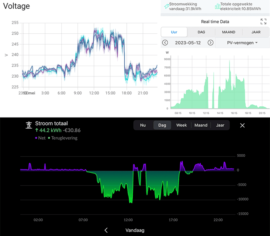

Het afgelopen jaar zijn er nogal wat zonnepanelen in de wijk bijgekomen en sinds februari dit jaar heb ik nu last van het uitvallen van één van mijn omvormers op zonnige dagen. Dit kost me al snel circa 13 kWh per (zonnige) dag aan opbrengst.
Afbeeldingslocatie: https://tweakers.net/i/k_K5m_m7w5fBCBcO5DUfbB65pJU=/800x/filters:strip_icc():strip_exif()/f/image/ri5clkKUziCrh9XVZI5nMPpH.jpg?f=fotoalbum_large
Helaas lijkt het nog minimaal een jaar te duren voordat Liander er iets aan zal gaan doen.
Nu ben ik aan het kijken of dit probleem met een thuisaccu op te lossen is.
Daar heb ik sowieso al interesse in voor wanneer de salderingsregeling afgebouwd wordt.
De accu zou natuurlijk volgeladen kunnen worden tussen circa 11 en 15 uur, wanneer de piek in het voltage in de wijk is.
Alleen vraag ik me af of alleen het laden van een accu voldoende zal zijn om het uitschakelen van de omvormers te voorkomen.

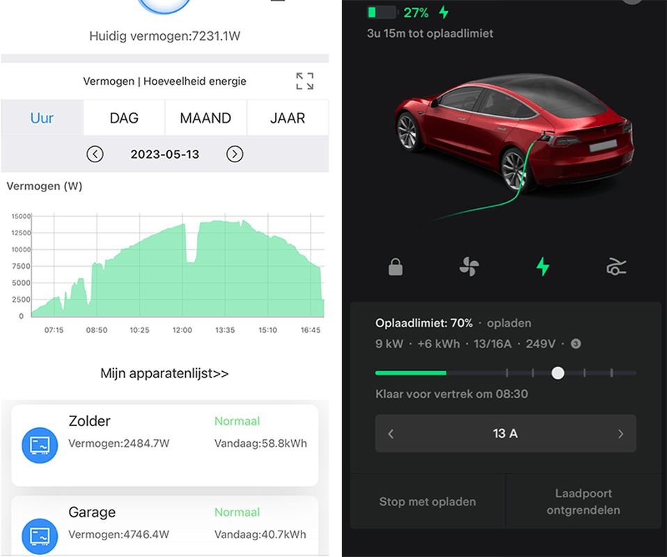

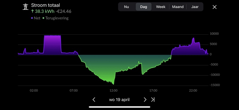

Even wat over mijn specifieke situatie:
Ik heb 53 panelen op twee (Growatt) omvormers. Eén van de omvormers (met de panelen op zuid) schakelt uit terwijl de ander -panelen voornamelijk op oost) (gelukkig) blijft draaien.
Op de zonnige dag leveren de panelen (als ze niet uitvallen) tot circa 120 kWh aan stroom op.
Ik ben aan het kijken naar een accu van 30 kWh met toekomstige uitbreiding naar 40 kWh.
In het weekend kan ik vaak mijn elektrische auto laden als het zonnig is. Dat lijkt wel te helpen om uitval te voorkomen.

Als slechts 1 van de omvormers uit valt lijkt me de eerste stap nagaan wat de spanning in de meterkast daadwerkelijk is,
We zien nogal vaak dat er lange en dunne kabels gebruikt zijn. Kabels naar bijgebouwen zijn doorgaans onder bemeten voor PV gebruik... Om bij knap vermogen in de buurt van 1% verlies te blijven is al snel een baby arm dikte kabel nodig.
Op korte termijn komen of volt-watt response in te stellen is zodat de omvormer vermogen gaat bekeken voor de 253V afschakelen afdwingt
Er ligt een 4x2,5 5x6 kabel.
De lengte naar de garage is waarschijnlijk wel net iets langer. De accu’s zouden overigens ook in de garage komen, direct naast de omvormer daar. Alleen wil je dan natuurlijk niet dat de andere omvormer juist uit gaat vallen. :)
Ik meet het voltage in de meterkast met HomeWizard en die wordt opgeslagen in mijn HomeAssistant. In de meterkast komt het voltage ook echt boven de 253 zodra de zon schijnt in de middag.
[ Voor 0% gewijzigd door Elja op 12-05-2023 09:39 . Reden: Excuses, verkeerde kabeltype genoemd, scheelt nogal! ]

Elja schreef op vrijdag 12 mei 2023 @ 08:08:
Hoe lang is die 5x6?
Als je daadwerkelijk meer dan 253V ziet zonder leverende omvormer dan moet je dat bij netbeheerder melden. >253V zonder dat je teruglevert mag 0% van de tijd voor zover ik weet.

_Apache_ schreef op vrijdag 12 mei 2023 @ 09:01:
Ik mis eigenlijk een detail - of misschien heb het zelf wel onderzocht, maar niet genoemd.
Namelijk, kWh vs Wp.
Je noemt de totale kWh van het accupakket, maar de omvormer heeft een maximum wattage. Als het accupakket langzaam laad, kan het alsnog zijn dat de PV 'overproduceert'. Dus de vraag is, 'kan de thuis accu het wattage absorberen dat de PV als maximum wattage afgeeft?'
De panelen samen kunnen volgens mij max 17 kW max peak leveren.
Dus een stuk meer dan de accu's kunnen opnemen (die omvormer is in dit geval 10 kW).
Dat lijkt me in elk geval een probleem voor de eiland-mode situatie?
Tenzij er genoeg andere apparatuur in huis aan staat, moet er -ondanks een ladende accu- ook nog steeds teruggeleverd worden.

Morgen lijkt het zonnig te worden, dan ga ik eens goed proberen of ik uitval kan voorkomen door het laden van mijn auto. Als dat lukt is het een indicatie dat een accu volgens mij de moeite kan zijn.
Afbeeldingslocatie: https://tweakers.net/i/4Tv-eIkIbIcDaXb2Q_2an94N4NQ=/full-fit-in/4000x4000/filters:no_upscale():fill(white):strip_exif()/f/image/CNuvrceclh7jbwPIBf4JJuiJ.png?f=user_large
Hierboven wat gegevens van vandaag. Het was niet bepaald zonnig, maar toch klapte de panelen er vandaag 2x uit. Maximum voltage van de P1 meter was ook 253,2 volt.
Mijn vrouw heeft vandaag wel haar elektrische auto geladen tijdens de piek, maar die laadt met 2-fase. Dan klapt fase 3 er waarschijnlijk gewoon alsnog uit.

Helaas vielen mijn panelen alsnog uit.
Laadsnelheid heb ik toen verhoogd naar 13 A (9 kW). Reset uitgevoerd op de uitgevallen omvormer zodat die het weer zou doen.
Vervolgens de rest van de middag geen uitval gehad.
Afbeeldingslocatie: https://tweakers.net/i/WpFGOJbB_5cN0r-AVLnQSA1eUQM=/full-fit-in/4000x4000/filters:no_upscale():fill(white):strip_exif()/f/image/8gfQyFO7L54QzM5SFZmsJMBc.png?f=user_large
Het is natuurlijk ook afhankelijk van wat er in de rest van de wijk gebeurd is in die tijd, maar een voorzichtige conclusie zou kunnen zijn dat als ik met 10 kW de accu's zou kunnen laden tijdens de piekperiode, dit voldoende zou kunnen zijn om uitval van de omvormers in mijn situatie te voorkomen.
Dan heb ik dus ook wel 30 a 40 kWh aan accu's nodig om een beetje de piekperiode van circa 3 uur lang door te komen.
En de accu's moeten de volgende dag wel weer leeg getrokken zijn als het weer een zonnige dag is.
