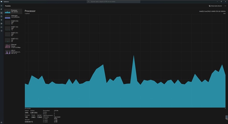

Ik heb gisteravond even het een en ander getest, vooral door de opmerking over de videokaart en dat inderdaad Googlen.
1x 4K HDR in huis
1x 4K naar 1080p op locatie
In eerste instantie:
Afbeeldingslocatie: https://tweakers.net/i/YD5qy_o5zsvNUiiJn2SzOuzT4Ic=/800x/filters:strip_icc():strip_exif()/f/image/dfEFZukpjmrw6r6nj4OFHGtx.jpg?f=fotoalbum_large
Maar toen zag ik de 4k naar HD bufferen:
Afbeeldingslocatie: https://tweakers.net/i/i3iHzbCmQArwcxEIUN5-PjoPJ48=/800x/filters:strip_icc():strip_exif()/f/image/FsDi7T1BjBUVllB2jlal4O3L.jpg?f=fotoalbum_large
De transcoding is het punt. Ik heb de buffer naar 5min gezet, dan zou het minder snel fout moeten gaan. Ik zal Plex 1080p versies laten renderen van alle nieuwe films en mijn zwager zeggen dat hij een 4K tv moet kopen :*)
Ik heb waarschijnlijk een 2070 super over, dat zou het ook oplossen als het inderdaad de videokaart is.
[ Voor 15% gewijzigd door Raptorial op 11-05-2023 12:01 . Reden: extra info ]

Volgens mij is jouw videokaart gtx 1050 Ti gewoon in gebruik door plex dus een ander videokaart gaat je niets opleveren.
Zo te lezen buffert hij alleen als hij 4K moet transponeren en over het internet moet sturen.
Dat ga je niet oplossen want dan is het internet het probleem.
Er wordt namelijk gebruik gemaakt van het rottige DLNA protocol die aan de client kant niet kan bufferen en eigenlijk alleen geschikt is voor een Lan.
Als je dan een stukje erg dynamische video hebt dan krijg je een datapiek wat de internet verbinding zo snel niet aankan en aangezien de client kant niet kan bufferen zie je dat meteen.
[ Voor 3% gewijzigd door Ben(V) op 11-05-2023 12:44 ]

In dit geval heb ik het over een buffer op mijn schijf, zodat de videokaart niet die 100% zou halen op alleen al één stream. Niet buffer aan de kijkerskant.
Het lijkt er op dat de 1050ti niet sterk genoeg is voor de conversie.
Of hebben jullie een andere mening/idee?
