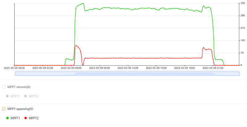

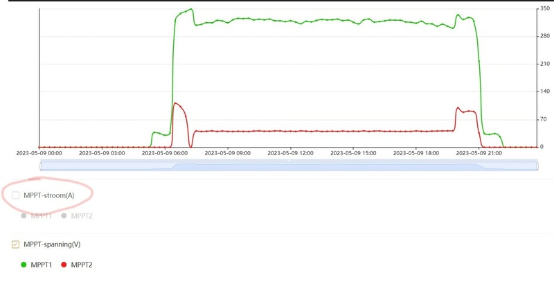

Ik heb inmiddels zonnepanelen, en kan via de app of browser een mooie grafiek inzien.
Ik heb 2 MPPT strings. Echter, valt mij op dat tussen de 2 strings altijd een groot verschil is in de DC voltage.
Dit geeft mij nu de indruk dat 9 van de 10 op 1 string zitten en op string 2 op de 2e string.
Klopt het wat ik denk? Zo ja, lijkt mij dat een vrij vreemde constructie. Ik heb qua verbruik tot nu tot niets te klagen, heb geen bomen oid in het veld van de panelen.

Dat zou inderdaad kunnen. Grote kans dat het opbrengst kost (mppt2 zweeft rond het minimum).
Bij sommige omvormers is er wat overspraak tussen de metingen en wordt er een spanning gemeten die er niet is, dus het kan ook dat mppt2 geheel ongebruikt is. Een foto van de onderkant van de omvormer zou hier helpen.
Heb je een datasheet van de gebruikte panelen, en zijn het er nu 10 of 11?
Loopt er wel stroom door MPPT2?

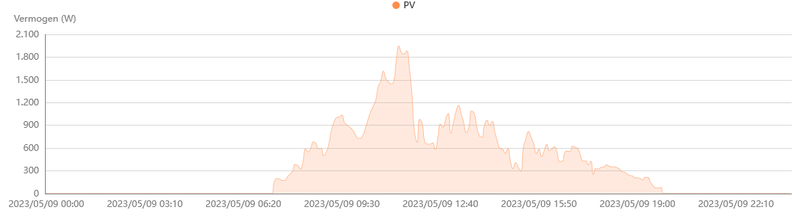

Het gaat hier om de Sungrow sg4.0rs. Zie hier in de afbeelding de stroom die gisteren is geleverd. Het was niet echt een goeie dag qua zon.Afbeeldingslocatie: https://tweakers.net/i/1A9YLfpCY8m5-CWGHwqXRhCaBow=/800x/filters:strip_exif()/f/image/NqxgytjqUalOZIphubNiTUnX.png?f=fotoalbum_large

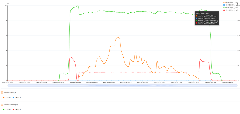

Ik denk dat mppt stroom meer laat zien dan je volledige AC vermogen.
Afbeeldingslocatie: https://tweakers.net/i/GbUefisofXBbFp38khgN9fYn8tM=/800x/filters:strip_icc():strip_exif()/f/image/Hc11IlIaH8oJSG5Jdq1HJE0v.jpg?f=fotoalbum_large
  • TylerHam
  • Laatst online: 05-05 09:35
Dit is het nieuwe plaatje.. Jullie hebben gelijk. MPPT2 komt geen stroom op binnen. De blauwe lijn staat onderaan..
Afbeeldingslocatie: https://tweakers.net/i/pAZGEIsUUJGH74fTpAP4VgO_yLU=/800x/filters:strip_exif()/f/image/tCWInvn3XENSzoA1vNMpUywL.png?f=fotoalbum_large

Dan ben je er bijna :) Zeker als je zegt dat er wel kabels op MPPT2 zijn aangesloten:
Proton_ schreef op woensdag 10 mei 2023 @ 13:59:
* Een foto van de onderkant van de omvormer zou hier helpen.
* Heb je een datasheet van de gebruikte panelen?
  • AUijtdehaag
TylerHam schreef op woensdag 10 mei 2023 @ 19:38:
1 string van maken dus...

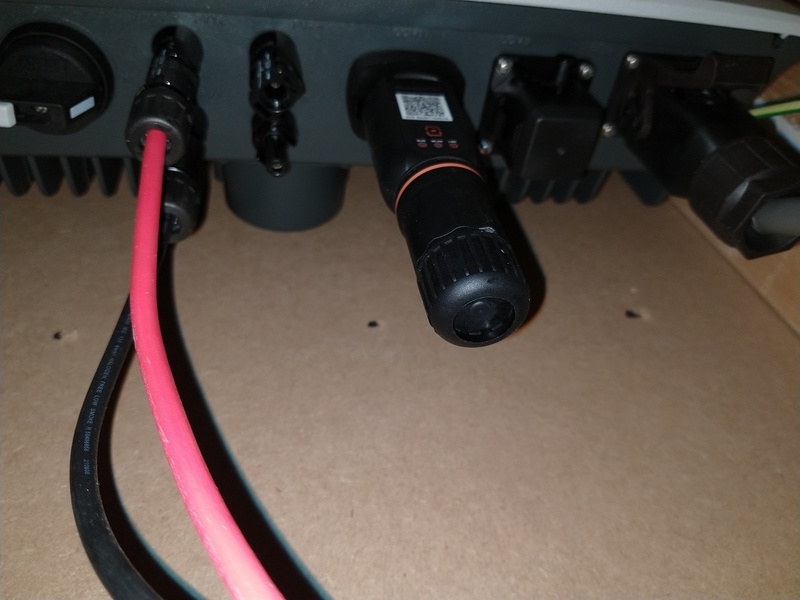

Ik was er zeker van dat er 2x MPPT was aangesloten.. Blijk ik er toch naast te zitten, zie foto. Bij de 2 kabels staat PV1 en de rechter is dus nog vrij. Zie foto.. Ik heb overigens Jinko panelen, 415WP.Afbeeldingslocatie: https://tweakers.net/i/fnujPTrKZIWIBCJwhwxVlqfHA4Q=/800x/filters:strip_icc():strip_exif()/f/image/R5z2JRkaNhniziVcl8dUlz40.jpg?f=fotoalbum_large
  • hesselbeertje
  • Laatst online: 14-08 23:25
Niks aan de hand dus...
  • paQ
  • Laatst online: 14:15
paQ
TylerHam schreef op woensdag 10 mei 2023 @ 19:59:
Ik was er zeker van dat er 2x MPPT was aangesloten.. Blijk ik er toch naast te zitten, zie foto. Bij de 2 kabels staat PV1 en de rechter is dus nog vrij. Zie foto.. Ik heb overigens Jinko panelen, 415WP.[Afbeelding]
dan klopt je grafiek :D
  • TylerHam
Het is dus opgelost bij deze, iedereen bedankt voor de info!!
