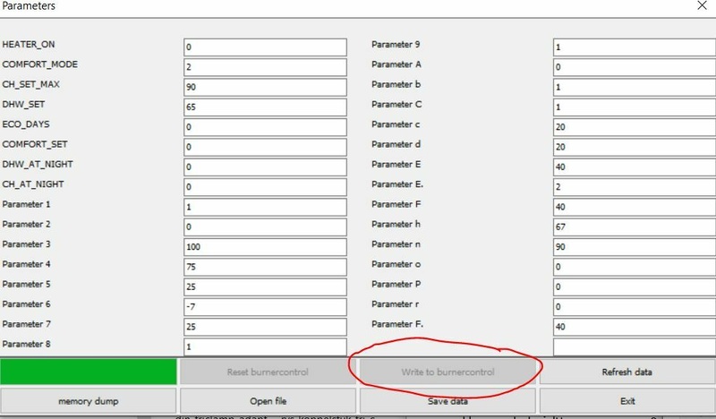

Vraag 1: "Write to burnercontrol" is niet beschikbaar. Hoe kan ik die unlocken?

Vraag 2: Er zijn additionele parameters die ik via ids kan uitlezen. Echter kan ik nergens online een handleiding over deze parameters vinden.
Bijvoorbeeld wat is "attention period"?
Afbeeldingslocatie: https://tweakers.net/i/ReCOISJVJ8pdwYiB7820m3D5hzg=/800x/filters:strip_icc():strip_exif()/f/image/x6qpQyJaWQ6Cbc5LIH1eVbBi.jpg?f=fotoalbum_large

Die RF parameters kun je niks mee, gaan over de verbinding met een draadloze thermostaat die je niet hebt.
