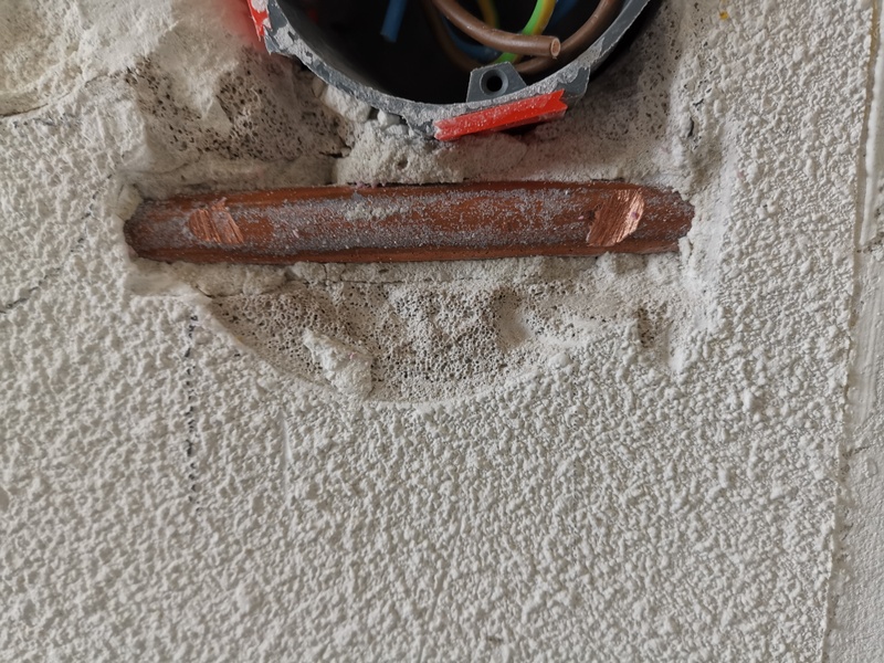

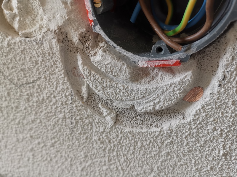

Bij het boren van gaten voor inbouwdozen is er een leiding geraakt; zie foto's hieronder. Na de leiding wat vrij gebeiteld te hebben lijkt het een koperen waterleiding te zijn, waarbij er een "hap" uit is genomen door een gatenzaag.
Er komt op dit moment geen water of vocht uit de leiding maar ik maak me wel een beetje zorgen of ik hier iets mee moet of niet. En als ik er iets aan kan doen, wat dan precies?

Is dit wel een waterleiding? Een koperbuis heeft toch een veel dunnere wanddikte, iets van 1-1,5mm dus dan had ik verwacht de binnenkant van de leiding te zien. De beschadiging aan de rechterkant lijkt een stuk dieper dan 1,5mm.
Dit lijkt wel een massief koperen staaf :? Een koperen buis zo los in de muur klopt ook niet helemaal trouwens, dat hoort in een mantelbuis o.i.d. te zitten.
[ Voor 131% gewijzigd door ThinkPad op 08-05-2023 13:41 ]

ThinkPad schreef op maandag 8 mei 2023 @ 13:36:
Ik denk dat het gezichtsbedrog is, de leiding is ook wat platgedrukt lijkt wel en is naar links geschoven tijdens het boren.

FirePuma142 schreef op maandag 8 mei 2023 @ 13:46:
In het begin dacht ik ook van; hoe kan het dat deze leiding niet doorgezaagd is? Ik weet ook niet zeker wat voor leiding dit is, het lijkt me koudwater omdat er geen mantelbuis omheen zit, maar zou het misschien ook een gasleiding kunnen zijn?
Edit: ik gebruikte geen gas in de oude keuken maar misschien dat er eentje in de muur zit?
[ Voor 4% gewijzigd door Nagasch op 08-05-2023 14:04 ]

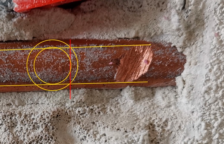

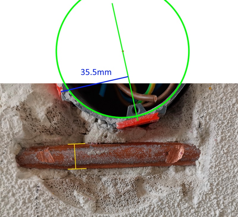

@Nagasch Meet de diameter van de leiding eens op.

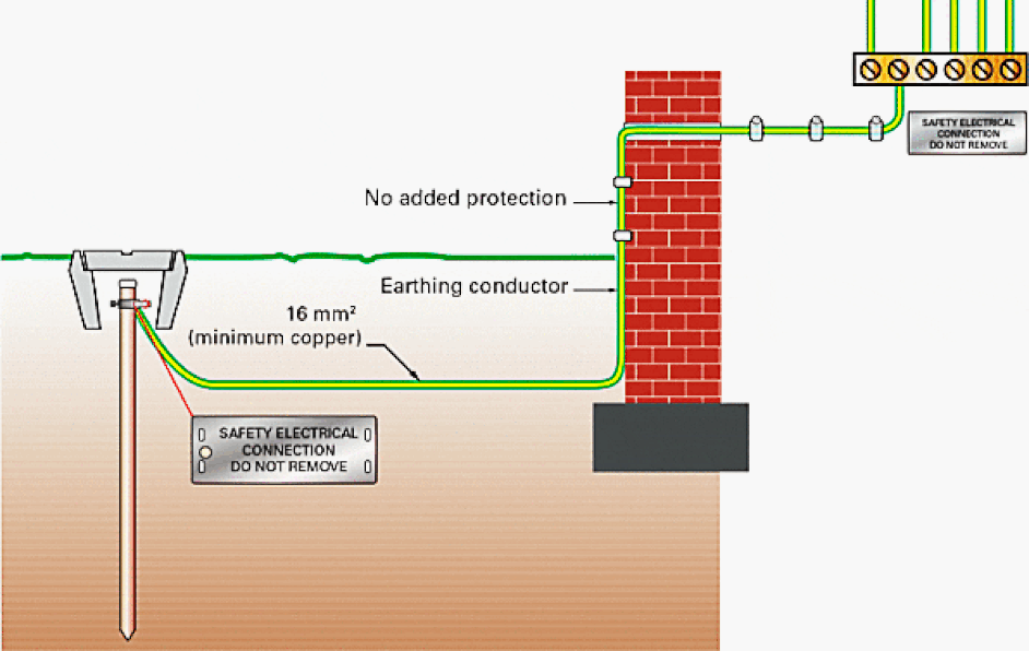

Dit is volgens mij geen gas of waterleiding maar een koperen aard draad 25mm2 voor je potentiaalvereffening.
Bedoeld voor het aarden van metalen delen in je badkamer of cv leiding etc.
Ik zou er dan ook niets aan doen. Als je hem doorhaal en opnieuw verbind met een aardblokje heb je een mindere verbinding dan je nu heb met een beschadigde leiding.

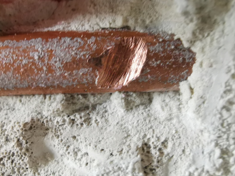

Hier iemand die een zelfde leiding in zijn muur heeft:
https://www.klusidee.nl/F...dedraad-muurbeugel.56044/

Jawel hoor, vaak wordt de aarding aan de wapening van een heipaalgekoppeld en met 25mm2 doorgelust naar de meterkast of er wordt een aparte aardpen geslagen welke met 25mm2 naar de meterkast gebracht wordt. Vanuit hier gaat met over op 6 of 4mm2.
https://www.schaapbliksem.nl/aarding/info/info_321.htm
Afbeeldingslocatie: https://tweakers.net/i/IUHxI3j9DkNfTkwyQBbydHTOeg4=/full-fit-in/4000x4000/filters:no_upscale():fill(white):gifsicle():strip_exif()/f/image/iw87exZ00X7yRko2idS5m8iD.gif?f=user_large
https://crushtymks.com/nl...ould-always-remember.html
Maar goed, ik zeg niet dat het definitief een aarding is, maar het kan dus wel.

Wat heeft iedereen het hierbij toch ineens over 25mm2 aardedraden?? Dat kan hier helemaal toch niet het geval zijn!!
Zowiezo heb ik nog nooit gehoord van een aardedraad die horizontaal in de muur geslepen is, m.u.v. de toepassing om van buiten naar binnen te komen zoals op het plaatje in de post van BBB-Nick hierboven.. maar dat is op de foto duidelijk niet het geval.
Daarnaast het volgende:
Afbeeldingslocatie: https://tweakers.net/i/Sg4ZvJLPjunQKINDrGAjhYQ5m8U=/800x/filters:strip_icc():strip_exif()/f/image/1BPQNr1lxkxpeVvoZYUW6T47.jpg?f=fotoalbum_large
De afmetingen van het geheel zijn redelijk in te schatten op basis van deze afbeelding.
We weten dat die standaard inbouwdozen een HoH afstand van 71mm hebben.
Dat maakt de blauwe lijn, zijnde de helft van de doos-tot-doos afstand, dus 35,5mm lang
Uit de verhoudingen tussen blauwe en de gele lijn op de buis, blijkt dat de koperbuis een diameter heeft van ergens tussen de 12-13 mm.
Als dit een massieve "draad" zou zijn, heeft deze dus een doorsnede van ergens tussen pi*6^2 tot pi*6.5^2, wat dus ergens tussen de 113mm2 en 133mm2 zou moeten zijn !!
Ik heb nog nooit gehoord van een "aardedraad" die honderddertig mm-kwadraat in doorsnede zou zijn, in een woonhuis! (duur grapje ook :P )
Dat is namelijk geen "draad" meer, dat is dan een "staaf".. :+ :P
En die zou dan ook niet horizontaal in de muur naast een stopcontact zitten, maar metersdiep in de grond (zijnde de aardpen zelf :P)
Een 25mm2 aardedraad heeft trouwens maar een diameter van 5.6mm... en deze is inderdaad altijd vertind.
Nee, ik hou het gewoon op een koperen buis / (water)leiding, al dan niet nog in gebruik. En laat 12mm daar nou toevallig een bestaande standaard-diameter voor zijn. (was dat vroeger niet 13mm?)
Wellicht een extra detail: de muur waar deze doos+leiding zit, lijkt gemaakt te zijn van Ytong / cellenbeton, te zien aan de poreuze celstructuur van de weggekapte / weggeslepen delen.
Volgens mij wordt cellenbeton pas op zijn vroegste vanaf de jaren '70 toegepast lijkt me, en meer mainstream pas in de jaren '90, maar dat is een inschatting van mij, weet ik niet heel zeker.
Verwijderd schreef op donderdag 11 mei 2023 @ 23:46:
Als het huis uit de jaren 60 komt zou het ook nog een internetkabel kunnen zijn, nu is cat6/7 heel gebruikelijk maar vroeger gebruikte men nog zulke solide koperkabels.
INTERNET kabel uit de jaren '60 ?? Lol :+ :+ :D

Je ziet dat bij de ingeslepen diepte (rode lijn) je nét wel / nét niet erdoorheen geslepen zou kunnen hebben.
Als je er vanuitgaat dat het koper (nadat er nog een dun laagje over is) wat naar binnen geduwd is, zou het best eruit kunnen zien zoals TS dat nu ziet, en kan het nog steeds prima een holle buis zijn.
Waarschijnlijk staat er dan wel geen waterdruk meer op, want er moet écht een hele dunne wand over zijn nog.
In ieder geval lijkt het gezichtsbedrog dat het véél dieper zou zijn dan de wanddikte... zou prima nog kunnen..
(ik heb me wel eens in mn vinger gesneden, waarbij de snee zó diep leek dat ik zeer verbaasd was dat ik nog niet een stuk vingerbotje tegengekomen was... zelfde vorm van gezichtsbedrog, zullen we maar zeggen.. ) :o

@Nagasch
En, wat was het nu?
Een leiding, een kabel, iets anders,,,,?

BBB-Nick schreef op donderdag 11 mei 2023 @ 18:36:

Koffie-Verkeerd schreef op donderdag 11 mei 2023 @ 20:40:
Dit zou idd wel eens heel goed kunnen kloppen.
Was zelf ook verbaasd te lezen dat je schreef 25mm2; dacht dat je een typefoutje had gemaakt en 2,5mm2 bedoelde.... :D
Maar dat zou natuurlijk veel te dun zijn geweest.
Even wezen googelen en verrek: https://www.bliksembeveil...ddraad/koperdraad_massief
Ze zijn zowel vertind als "naturel" te verkrijgen.
Ik neig er idd naar dat de koperen leiding geen leiding is maar een draad/kabel.
Zoals @ThinkPad ook al opmerkte: aan de rechterzijde is een beschadiging te zien die m.i. dieper is dan de wanddikte van een normale koperen leiding voor gas of water.
TS kan, om hier met zekerheid achter te komen, de leiding doorzagen/dremelen/flexen (uiteraard met de hoofdkraan voor zowel water als gas gesloten) en zo nagaan of het koper massief is of niet.
Massief: het doorgehaalde stuk koper vrij kappen en verbinden met een daarvoor bestemd doorverbindstuk.
Niet massief en dus een leiding voor water of gas: Leiding voldoende vrijmaken en herstellen met een sok. Kan een perssok zijn of een soldeersok.
Let wel: voor gas zijn aparte perskoppelingen benodigd (gastec keur, zijn voorzien van een gele markering) ; dit mag niet met perskoppelingen bestemd voor waterleidingen
frennek schreef op donderdag 11 mei 2023 @ 22:03:
Ik neig ook naar massief koperdraad. Je rechter beschadiging is veel dieper dan de reguliere wanddiktes, dus het lijkt massief te zijn. De suggestie die ik hier eerder zie om het verder door te slijpen vind ik dan ook geen slimme, waarom een nog intacte koperverbinding doorzagen? Elke andere methode van doorverbinden zal altijd meer weerstand introduceren dan deze kleine beschadiging.
Uiteraard moet je wel 100% zeker weten of het wel of geen leiding is natuurlijk.
BBB-Nick schreef op vrijdag 12 mei 2023 @ 06:39:
BrainCrash schreef op vrijdag 12 mei 2023 @ 22:29:
Mensen, mensen, mensen!
@BBB-Nick , @Koffie-Verkeerd, @frennek, @Jan-man,

UPDATE
Heb nog even verder wat getekend:
Als je de grootte van de weggeslepen delen uit zou tekenen tegen de dwarsdoorsnede van de buis, dan kom je op de volgende weergave:
De gele cirkels zouden binnen/buitendiameter kunnen zijn; in dit geval komt dat dan overeen met een wanddikte van zo'n 1.5mm dik.
