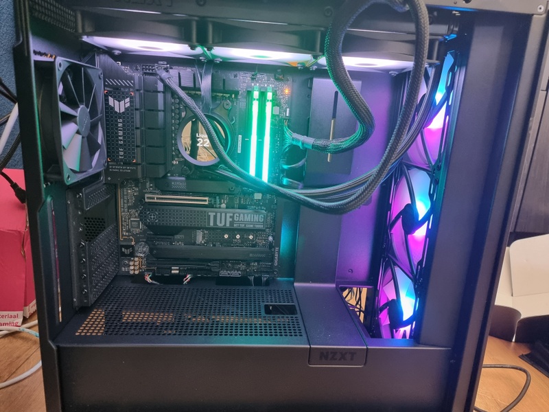

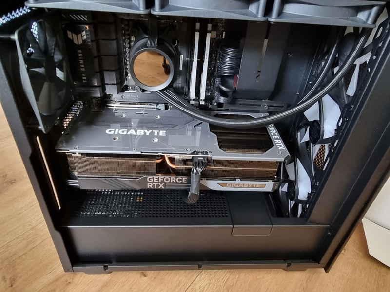

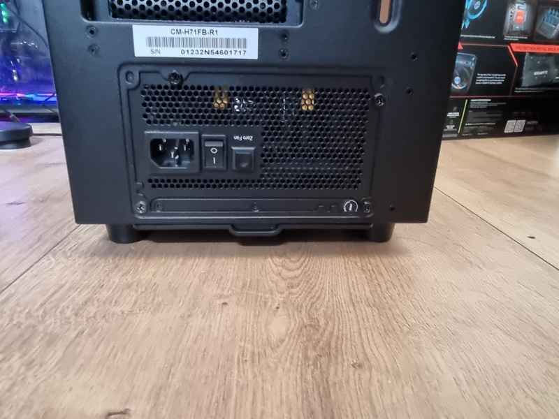

Ik heb alles geïnstalleerd en ik dacht/denk dat ik alles goed heb gedaan, toen ik de pc aanzette was er een doffe knal en kwam er wat rook uit de voeding. Een groep in de meterkast stond uit... Ik durf de pc nu niet nog eens aan te sluiten en aan te zetten. Iemand enig idee waar dit aan kan liggen?
Rotte voeding, of is het toch een gebruikersfout?
En is alleen de voeding stuk, of moet ik meer vervangen?
Hieronder wat situatiefoto's (klik voor vergroting):
Afbeeldingslocatie: https://tweakers.net/i/u6Z0-RvNX9O5NRfkfVzeuOMQi1Y=/800x/filters:strip_icc():strip_exif()/f/image/qZraKCCRbHXiSYfBCfWFfhn5.jpg?f=fotoalbum_large
Afbeeldingslocatie: https://tweakers.net/i/Rc-po_2F3aTlmEL1rKQtOP5zYyQ=/x800/filters:strip_icc():strip_exif()/f/image/63kBfJ5cYhIxQED82TWKe43R.jpg?f=fotoalbum_large
Afbeeldingslocatie: https://tweakers.net/i/RAgzyDIIyhOFYasx8C-LN8OYp98=/800x/filters:strip_icc():strip_exif()/f/image/25noEF3g66RoH3VwGP1cFbHw.jpg?f=fotoalbum_large
Afbeeldingslocatie: https://tweakers.net/i/_T9MgJ2CKHeMEzNOnw4CNaumNsY=/800x/filters:strip_icc():strip_exif()/f/image/DQz61GTewFV305KSQGtyCuw6.jpg?f=fotoalbum_large
Afbeeldingslocatie: https://tweakers.net/i/oNOA0LobfwbIJWVn08SqU2E87fg=/800x/filters:strip_icc():strip_exif()/f/image/Fjklu1EXZuMtFv6Yx9QipVMn.jpg?f=fotoalbum_large
Afbeeldingslocatie: https://tweakers.net/i/rmVhEBXXlJgfNJpv8kPGy1YocOI=/800x/filters:strip_icc():strip_exif()/f/image/ntGioIc9ODAa9zeFDSNMjF9R.jpg?f=fotoalbum_large

Aan je foto's zie ik zo niets vreemds. Maargoed er zou nog een legio andere dingen mis zijn die niet zichtbaar zijn.
Ik verwacht (als er een knal hoorbaar was) dat het tot de voeding beperkt is. Een 12v/5v/3.3v lijn heeft de voltage niet om zo'n knal te veroorzaken. (Bij short in je moederbord bijv.) alleen misschien wanneer een capacitor verkeerd om gemonteerd is in de fabriek maar anders zou t gewoon een snelle uitbrander zijn. Daarnaast hebben moderne ook genoeg beveiligingen om een ripple effect naar andere onderdelen te voorkomen. Maargoed t blijft stroom.

  • miicker
NeFoRcE schreef op donderdag 4 mei 2023 @ 10:18:
Out of the box; is er tijdens monteren niet een schroefje ofzo in je voeding gevallen? Schud 'm eens? Misschien heb je gewoon pech ook...
Nee niets te horen als ik schud, ik heb ook bij de installatie geen schroefje laten vallen.
  • knorde
  • Laatst online: 30-10 13:47
miicker schreef op donderdag 4 mei 2023 @ 10:20:
Ik vermoed toch een DOA voeding, ik denk dat het goed is deze te vervangen en dat de kans dan groot is dat je systeem gewoon werkt (hopende dat er geen componenten kapot zijn gemaakt door de defecte voeding).

Lijkt dus op kortsluiting in de voeding.
miicker schreef op donderdag 4 mei 2023 @ 09:43:
Ik ben ook alles weer uit elkaar aan het halen, maar dan ga ik toch ook nieuwe koelpasta en zo nodig hebben?
De processor kun je in eerste instantie op het mobo laten. Totdat er reden is om daar dieper naar te kijken. Koelblok van de CPU afhalen betekend dat daar dan nieuwe koelpasta tussen moet.
Eventueel zou je kunnen proberen door te testen met jouw be quiet! Straight Power 11 750W. Mobo heeft dezelfde 24 pins ATX aansluiting, dus mobo + CPU + RAM + SSD zonder GPU kun je sowieso daarmee testen. Jouw 7800X3D heeft interne graphics, dus zou je prima moeten kunnen opstarten zonder GPU.
Je hebt ook 4 keer 8 pins pci-e en meestal komt een RTX4090 met adapterkabel. Voor een "leeft het nog"-test denk ik dat die voeding dat wel redt. Natuurlijk zware belasting ga je daar niet mee redden...

miicker schreef op donderdag 4 mei 2023 @ 10:12:
Nou de voeding is in ieder geval kapot. [Afbeelding]
Ik heb dit gedaan en zonder verder iets aan te sluiten (volgens het filmpje zou dan de fan van de voeding moeten gaan draaien) heb ik hem aan gezet. Op nieuw een harde knal en een groep uit in de meterkast.
Ook het moederbord losgemaakt, maar er zijn geen verkeerde standoffs, of andere contactpunten. Nu dus even gaan testen met de psu uit mijn oude pc.
Goede test, maar:
Heb je een multimeter? Veel voedingen en die van jou ook hebben een silent mode dat de fan niet draait wanneer het niet nodig is (weinig load en lage temp) een lagere load dan alleen die paperclip kan ik mij niet bedenken dus dat de fan niet draait zou heel goed kunnen.
  • Sleepkever
  • Laatst online: 13:22
Galinsky schreef op donderdag 4 mei 2023 @ 11:36:
Goede test, maar:
Nou, als er opnieuw een harde knal uit de voeding komt en de groep eruit vliegt gaat die fan echt niet draaien hoor :+
Ik heb meerdere keren aangegeven dat je er een last aan moet hangen en anders weinig conclusies kunt trekken- zonder last kan het zijn dat het geheel niet aan gaat of dat voltages dermate afwijken dat je er niets over kunt zeggen.
Maar goed, kortsluiting zodat stoppen eruit blazen is wel duidelijk :X

Ik zou niet zo blij zijn met het idee dat mogelijk elk component een opdoffer gehad heeft. Ik zou zelf erop aansturen vervangende componenten en wellicht zoiets als een aanvullende garantie van de winkel of MSI o.i.d.
  • HugoBoss1985
  • Laatst online: 13:26
HugoBoss1985
Xenotech
Iets anders... zat/zit er beschermfolie op de backplate van je videokaart?
Ik denk dat namelijk te zien en dat moet je er wel afhalen voordat je de kaart in gebruik neemt!

HugoBoss1985 schreef op donderdag 4 mei 2023 @ 12:40:
Ja dat vroeg ik me dus ook al af, er lijkt iets van plastic op de backplate te zitten, maar dat krijg ik er niet zomaar af. Er zit ook nergens een lipje of iets om het er af te halen. Ik heb al gegoogled, maar kon er niets over vinden.

  • HugoBoss1985
HugoBoss1985
Xenotech
miicker schreef op donderdag 4 mei 2023 @ 12:48:
Nope.. in het echt ziet die kabel er redleijk ongeschonden uit, ik bedoelde meer dat er 1 pin ontbrak, maar daar ben ik inmiddels al achter dat dit normaal is :P
Het moet er af.
Die backplate wordt zeikheet.
Ik hoop voor je dat het er nu niet al op vastgesmolten zit.
Ik vind het een kwalijke zaak dat ik dit jou moet vertellen... hier hoort vanuit Gigabyte gewoon een duidelijke waarschuwing- / instructie op te zitten.

HugoBoss1985 schreef op donderdag 4 mei 2023 @ 12:53:
Het moet er af.
Ik vind het een kwalijke zaak dat ik dit jou moet vertellen... hier hoort vanuit Gigabyte gewoon een duidelijke waarschuwing- / instructiesticker op te zitten.
Ik heb het er af gekregen, heel vreemd inderdaad dat er geen duidelijk lipje aan zit of zo. Gelukkig heeft de videokaart nog niet aan gestaan :)

Bajoli schreef op donderdag 4 mei 2023 @ 17:40:
Allereerst gecondoleerd.
Shit de achterkant van je moederbord ziet er niet zo lekker meer uit (zie het metaal aan de achterkant van de cpu (4e plaatje). Het is net alsof de kast zelf onder spanning stond en alsof de kast de achterkant van je cpu heeft aangeraakt en er een flinke klap is geweest.
Deze verkleuring die je ziet is volgens mij gewoon weerspiegeling van de kabel :)

Toch lijkt het alsof hij geen afstandsmoeren heeft gebruikt. Maar het zal vast aan mij liggen. Dit is de uitleg van wat ik bedoel: https://youtu.be/hrv7_gl4MAQ?t=106

Bajoli schreef op donderdag 4 mei 2023 @ 17:55:
Ik weet wat het zijn hoor :)
Maar er is al aangegeven dat hij dat wel heeft gebruikt.
miicker schreef op donderdag 4 mei 2023 @ 08:53:
Die zaten standaard al in de kast.

  • knorde
Ik zag laatst bij mij ook dat er 1 pin leeg is (en geen kabel achter zit).
Ik ben ook wel benieuwd of dit normaal is of niet.

  • Aganim
Aganim
I have a cunning plan..
Dat is normaal, pin 20 wordt niet gebruikt.

Nog even terugkomend op de kapotte voeding: ik zie net dat ik een foto heb gemaakt toen ik alle onderdelen net binnen had, en er zat toen geen plastic om de voeding! Dus hoogst waarschijnlijk een geretourneerd apparaat...

Hackus schreef op donderdag 4 mei 2023 @ 14:11:
WKOA is iets anders dan retour binnen wettelijke bedenktijd.
Wet Koop Op Afstand bedoel je(dat bestaat niet meer(2014), dat is gewoon je recht als consumentkoper.(consumentenrecht)
Het ging mij er om niet 'stilletjes/stiekem' de voeding terug te sturen zoals het leek met TS zijn voorstellen.
Misschien was deze al eens defect retour gestuurd en krijg je dit als koper te ervaren !
Beroepen op garantie/DOA is een mogelijkheid, maar dat gaat waarschijnlijk duren. Gewoon duidelijk aangeven bij retoursproces wat je wilt als consument zijnde.
Eerlijk gezegd zou ikzelf niet weer deze voeding kopen. Wat TS gaat doen is aan hem btw.
miicker schreef op vrijdag 5 mei 2023 @ 12:37:
  • FirePuma142
FirePuma142
Sergius Bauer
En dat is van die mogelijk eerste koper niet netjes, maar ook de winkel laat hier wel een steek vallen natuurlijk. Ongezien/getest retouren doorschuiven naar de volgende klant is niet zonder risico.
