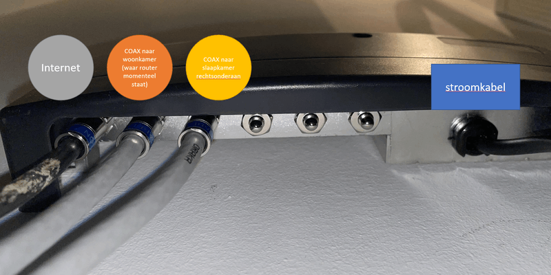

Hallo,
Ik ben net verhuisd en alles is top, behalve mijn netwerk. Hier een afbeelding:
Afbeeldingslocatie: https://tweakers.net/i/_xpCK5M5J_aJIQY13Znk88G8Xqw=/800x/filters:strip_exif()/f/image/mMSKCnOs0TqcytlTIZOY0wM5.png?f=fotoalbum_large
Huidige situatie:
  • Centraal op de afbeelding staat de netwerkverdeler, dit is het inkomend punt van de Coax kabel.
  • Links en rechts (orangje en geel) heb ik een stopcontact met een Coax aansluiting. De router / AP staat momenteel links in de woonkamer.
  • Mijn desktop PC staat in de kamer rechtsbovenaan, en is via een Devolo Magic 2 Wifi met een ethernetkabel verbonden via Powerline met het internet
Mijn verbinding is best snel, maar in de praktijk bijna onbruikbaar: om de 20 seconden valt de verbinding volledig weg voor een wisselende duur. Soms enkele seconden, soms een halve minuut, maar soms ook enkele minuten.
Ik heb denk ik twee opties:
  • Proberen om de router / AP naast de netwerkverdeler te plaatsen en het Powerline-netwerk van daar te laten starten. De zekeringkast is daar vlak naast, dus dat zou vermoedelijk kunnen helpen.
  • Nagaan wat voor opties ik heb met die Coax lijn die er ligt tot in de slaapkamer rechtsonderaan: deze is immers héél dicht bij mijn PC, en ik zou relatief gemakkelijk door die muur kunnen boren om er eventueel een kabel aan te hangen. Ik ken niet veel van Moca, maar zou dat een optie kunnen zijn?
Iemand die hier suggesties over heeft?

Dat is dus wat ik zou willen nagaan of het mogelijk is! :)
Die netwerkverdeler, daar weet ik zelf niet zo veel over. Hier op pagina 4 onderaan staat een beetje uitleg. Het is een soort verdeler waar drie Coax-kabels samenkomen:
  • Inkomende internetverbinding van ISP
  • Coax-aansluiting naar het linkse (oranje) Coax-stopcontact, van die poort gaat momenteel nog een Coax-kabel naar de router
  • Coax-aansluiting naar - ik vermoed - het Coax-stopcontact aan de rechterkant (gele bol)
Wat mij ideaal zou lijken is dit: een soort apparaatje dat ik aan dat gele Coax-stopcontact rechts onderaan kan hangen, en dan een Ethernetkabel-door de (gips)muur laat komen naar waar mijn desktop staat.
Andere kabels dan Coax ligt er helaas niet... Vind dat nog altijd moeilijk te begrijpen dat er geen netwerkpoort in elke kamer ligt in een gebouw van 10 jaar oud, maar bon... :)

Ah, ok, dat is gewoon je coax splitter. En je "router" is dus een coax modemrouter, goed om te weten :)
Je modemrouter in de meterkast zetten en dan de bestaande coax kabels naar woon en slaapkamer middels Moca gebruiken om op die plekken netwerkaansluitingen te realiseren lijkt me een goede optie. En dan vanuit daar inderdaad verder netwerkkabels trekken.
In plaats van Moca kan je ook nog kijken of je die coax kabels er uit kan trekken en er UTP voor in de plaats kan leggen.
Voor de volledigheid: is het stabiliteitsprobleem er alleen via powerline, of ook als je een systeem rechtstreeks (al dan niet draadloos) aan de modemrouter hangt?

Orion84 schreef op woensdag 3 mei 2023 @ 16:22:
Enig idee hoe ik dat kan aanpakken? De Coax modemrouter heeft maar één Coax-poort, voor de inkomende lijn, en dan enkele Ethernet-outputs. Ik zou aan de meterkast dan twee Ethernet-naar-Coax-adapter kabeltjes nodig hebben als dat bestaat?
En idem voor de aansluitingen in de kamers zelf: daar moet ik dan van Coax weer naar Ethernet gaan, waarmee kan dat?
Als je een linkje zou hebben naar zulk materiaal, zou dat geweldig zijn! _/-\o_
Het Wifi-netwerk werkt perfect, mijn werklaptop die naast mijn desktop staat doet het perfect, net als alle andere appareten. Ik heb geen wifi-antenne op de desktop zelf, dus heb dat niet kunnen testen.

  • Plaatje van de meterkast: daar is eigenlijk niet veel aan te zien. Die "netwerkverdeler" zoals ISP Orange het noemt, is een soort Coax-verdeler / signaalversterker (want er hangt een voeding aan).
    Afbeeldingslocatie: https://tweakers.net/i/lWw8vc4upgTpvGWUxkOtkKk8TR4=/800x/filters:strip_exif()/f/image/I7aOne3qCjUZdTnoGzbm7cMm.png?f=fotoalbum_large

elzenkoning schreef op dinsdag 27 juni 2023 @ 10:09:
Bedankt voor alle reacties tot nu toe!
Na wat vakantie en andere klusjes ben ik me aan het informeren om zoals aangeraden toch de COAX-kabels te vervangen door UTP. Momenteel heb ik een een USB wifi-adaptertje voor mijn desktop, maar die werkt toch niet geweldig (mogelijks ook omdat de modem nu zo ver staat van waar de netwerkkabel binnenkomt).
Na wat andere forumposts te checken lees ik vooral dat het aangeraden is om dit soort kabel te bestellen:
  • UTP, geen shielded of foiled nodig
  • 100% koper, geen CCA
  • Cat6 of max Cat6a, rest is overkill
  • De dikte ben ik me niet mee vertrouwd, ik lees onder andere AWG24. Iemand die me dat kan toelichten?
  • Beter een stugge kabel
Power over Ethernet support lijkt me wel handig, gezien ik in de slaapkamer achteraan een access point zou willen plaatsen. Is dat aan te raden in mijn situatie?
Iemand ook een aanrader over wat voor soort touw ik best aanschaf om aan de Coax te bevestigen, om nadien de UTP-kabel ermee door te trekken?
Ik trek altijd BELDEN 7965E, dat is CAT6 AWG23 en werkt ook prima met PoE. Zeker-weten geen CCA en ook te krijgen in 100 meter. Ik bestel altijd bij netwerkwinkel.nl, daar hebben ze ook bijpassende connectors, patch-panelen etc.
Overweeg of je 1 of 2 kabels wil trekken, als je er twee wil, trek die er dan in 1x door. Als je een enkele lengte van 100 meter koopt is dat natuurlijk wel lastiger dan als je twee keer 100 meter koopt.
Het type touw/bevestiging maakt in mijn ervaring niet echt uit, een enigzins overdachte beun-de-haas manier met wat voor handen is gaat tot nu toe hier altijd goed. Denk aan;
- Touw, elektrakabel die je aan twee kanten vastmaakt - let wel op dat de dikte samen met de beide kabels niet exobitant wordt zodat je in de buis niet in de problemen komt.
- Goed aftapen van de gehele verbinding zodat zowel de bevestiging van je touw/kabel niet loskomt bij het eerste bochtje in de buis, maar eigenlijk fungeert deze bij mij volgens mij meestal als primaire verbinding, waarbij touw/kabel fungeert om te zorgen dat het niet 'kan' scheuren.
- Eventueel draaien van de UTP-aders om de kabel waaraan je gaat trekken (let op - wel risico dat je de aders zelf hiermee kapot KAN trekken, dus eigenlijk niet zo handig, maar nog nooit problemen mee gehad)
  • elzenkoning
  • Registratie: Oktober 2016
  • Laatst online: 31-08 11:02
Mystikal schreef op dinsdag 27 juni 2023 @ 10:20:
Check ook even of je vaste buis hebt en geen flexibele. Want dan wordt het een heel lastig verhaal!
De huidige Coax-kabels zitten in de muur / vloer (en hieronder is een parkeergarage + kelders van andere eigenaars), dus daar heb ik geen zicht op... Ik vermoed echter dat het allemaal wel vast zit, kan me dat niet echt anders voorstellen? :*)
endness schreef op dinsdag 27 juni 2023 @ 10:20:
POE werkt zelfs met Cat5e, daar heb je geen andere kabels voor nodig. Verder klopt je lijstje aardig. Wat de AWG betreft hoef je je niet heel druk te maken. Lagere AWG is beter, dan zijn de aders dikker wat voor minder weerstand zorgt. Zorg er dan wel voor dat je de juiste connectors hebt, anders kan het lastig zijn de aders er goed in te krijgen.
Ok, top!
Zoiets bijvoorbeeld? https://www.netwerkkabel....stug-50m-koper-blauw.html
Kan je nog iets uitweiden over de connectors aub? Waar dien ik op te letten daarvoor?
Ik was aan het denken: in de woonkamer / slaapkamer een Niko netwerk-wandcontactdoos, en bij de modem/router in in de centrale ruimte de kabels afmonteren op een RJ-45. Heb geen enkele van die zaken ooit gedaan, maar mijn idee is: ik zorg ervoor dat ik genoeg kabel heb, en probeer het tot het werkt... :D
  • NielsFL
  • Registratie: Februari 2020
Heb hier 23AWG, maar 24AWG zal net zo goed werken. (Op kortere afstanden werkt zelfs 28AWG nog met POE, maar dan zit je wel op het randje). Voor UTP wandcontactdozen maakt het niet uit. (Als je stekkertjes gaat knijpen is de dikte wel van belang).
Overigens heb ik hier ook een stukje power-line om dekking de tuin te realiseren. Om dat goed te krijgen heb ik toen een stopcontact in de meterkast gemaakt, op de tuin groep. Dat maakte het verschil tussen "werkt soms een beetje" en nu maandenlang stabiel >400Mbps.
  • ufear
  • Laatst online: 25-09 08:33
elzenkoning schreef op dinsdag 27 juni 2023 @ 10:27:
Ok, top!
Je wil in je meterkast eigenlijk een patchpaneel (https://www.netwerkwinkel...wart-NP0017B-p_37700.html).
En dan in je WCDs dus keystones (https://www.netwerkwinkel...P-wit-NK4005-p_34243.html).
Heb je wel een LSA-tang (https://www.netwerkwinkel...loos-39933-1-p_10869.html) voor nodig, maar dan hoef je dus niet met een krimptang en losse connectors te gaan pielen.
En qua buis, wat er bedoeld wordt is of je buis 'glad' is of de geribbelde variant, de geribbelde variant gaat met name in bochten tot gedoe/hoofdpijn leiden. Maar daar kom je eigenlijk alleen achter door het te proberen.
Ok, top!
Die kabel ziet er goed uit inderdaad. Met betrekking tot de connectoren moet je checken of de AWG van de kabel past in de connector. Deze ondersteunen 22 tot 24 AWG, en de genoemde kabel is 23AWG. Dat gaat dus goed komen. Als je het nog nooit gedaan hebt kan het wel lonen om 2 tot 3 keer zoveel connectoren te bestellen. Heel moeilijk is het niet, maar het vergt wel wat handigheid.
