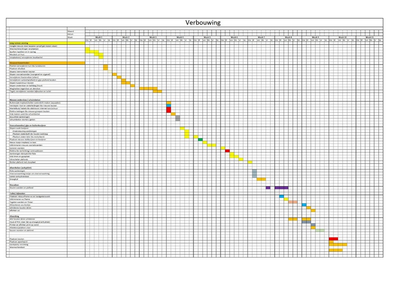

Ik heb laatst een soort gelijke klus gehad, daar heb ik deze planning voor aangehouden.
Woonkamer/keuken 60m2
Bijkeuken 16m2
Toilet 1,5 m2
Afbeeldingslocatie: https://tweakers.net/i/Kmu18gdT0rXIO0OFTc1vcCtxryw=/800x/filters:strip_icc():strip_exif()/f/image/eRL65z0eRaimlCRlWSOoqVla.jpg?f=fotoalbum_large

BBB-Nick schreef op dinsdag 25 april 2023 @ 13:24:
Bijkeuken 16m2
Toilet 1,5 m2
Even los dat het een mooi overzicht geeft hoor, chapeau, ik doe het altijd op een bierviltje, dit geeft wel overzicht:
Maar: Dan hoop ik dat er maar een vliesje stuc op de wanden en plafond nodig was, want een week droogtijd is érg optimistisch ;)
Pas ook weer iemand geholpen, het moést en zoú gesaust worden want *redenen*.
3 weken later begon de eerste muurverf eraf te krullen en zien de 4 slaapkamers er niet meer uit.
houd dus écht rekening met een droogtijd van een week per mm.

@Gwindorian
Met een week was het goed droog <3%
Er is ook geen 10mm stuc opgegaan, grove gaten en sleuven zijn gedicht met mp75, daarna alles twee keer met Vbk, is op kunsthars basis dus sneller uitgehard en een harder eindresultaat. Tevens was die net na de zomer dus lekker warm.
Dus hoe het op 20 /21 graden in de woning en vooral ventilators en ventileren. Zonder ventilator blijven de inwendige hoeken het langs nat.
Planning van te voren gemaakt en alles op de dag gehaald.

BBB-Nick schreef op dinsdag 25 april 2023 @ 13:57:
@Gwindorian
Dat heb je heel goed gedaan dan !
Maar je noemt nogal wat specifieke dingen op, ik wilde aangeven dat er over het algemeen meer tijd gaat zitten in drogen van stucwerk, mocht TS deze planning voor eigen blueprint overnemen.

Ik heb een hekel aan planningen maken maar ik hoe weer heel erg van overzicht. Op deze manier kan je op een rustig moment alles goed op een rijtje zetten en je héb meteen wat om over te praten als je met onderaannemers zit. Wellicht geven die dan nog tips en ideeën en wellicht zeggen zij dat ze meer of minder tijd nodig hebben. Iedereen weet dan ook van elkaar wat er verwacht wordt.
Omdat ik hier nagenoeg alles zelf heb gedaan kon het zo gepland worden.
Als je veel laat doen, en ik denk dat ts dit gaat laten doen kan je beter wat ruimer plannen, dat scheelt je heel veel stress.
Want als er van iemand uit de pas loopt kan de volgende niet verder wat een hoop stress op kan leveren en dan moet je vaak inboeten met kwaliteit. En dat is iets wat je niet wil.
Bijkeuken 16m2
Toilet 1,5 m2
-offtopic
Wow, dat plan ziet er goed uit, doe je iets in project management oid?
