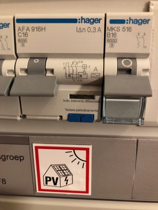

Beste Allen,
Bij deze vraag ik jullie expertise, is deze groepenkast correct voor geïnstalleerd voor om over te gaan van 1 fase naar 3 fase en voor zonnepanelen.

zijn de aardlekautomaten, ook voor de zonnepanelen, de juiste aardlekbeveiliging ivm type A,B en C

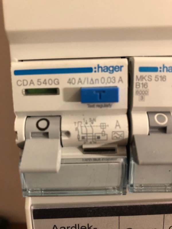

Voor de goede orde
zie fotoAfbeeldingslocatie: https://tweakers.net/i/_dt-o6KTVvoYJCh8b_U5Q7smqkM=/x800/filters:strip_icc():strip_exif()/f/image/P3oEvTxOYWSIenhYRUUCj0Ag.jpg?f=fotoalbum_large

Wat zit er nu achter die PV groep dan?
En waarvoor is de ongelabelde groep naast de PV? En op welke aardlekschakelaar zit deze?
Voor naar 3-fase (in ieder geval) => 2x 3-fase alamat plaatsen. Eén voor de PV en één voor de kookplaat :) Verder even goed naar de faseverdeling kijken.

Deze foto's zijn van de toekomstige groepenkast dat nog geplaats moet worden. ik zal ook morgen ff foto's van de binnenkant maken om de bekabeling beter te kunnen zien.

Nee, dit is niet goed voor een 3-fasen omvormer. Daar heb je natuurlijk een 3-fasen groep voor nodig.
Type C aardlekbeveiliging bestaat niet.
SolarEdge mag achter type A: https://knowledge-center....e_ground_fault_rcd_nl.pdf
Waar lokale normen dit vereisten, beveelt SolarEdge het gebruik van een type-A
aardlekschakelaar aan en een aardlekschakelaar met een waarde van 100 mA of 300 mA afhankelijk van het type omvormer
Dus type A is voor deze omvormer gewoon prima.

@Xander begrijp ik goed dat de onderstaande foto, ok is voor de PV groep aansluiting, zie foto

Nee je begrijpt het blijkbaar niet goed.
Xander schreef op maandag 24 april 2023 @ 21:38:
https://www.elektramat.nl...-16a-b-kar-300ma-afm416g/
Vergeet ook de terechte opmerking van @Septillion niet dat je de kookplaat in een 3-fasen installatie ook beter op een 3-fasen groep zou aansluiten, je hebt dus 2 van dergelijke automaten nodig.

Rampi schreef op maandag 24 april 2023 @ 21:02:
Er is nog geen 3 fase aansluiting in de woning? Dan wordt het een wachttijd van maanden voor de netbeheerder dit kan aanpassen.
De kast heeft een 3 fasen hoofdschakelaar en voldoende vrije ruimte voor een 3 fase automaat. Er zijn 3 aardlekschakelaars dus de groepen kunnen mooi verdeeld worden over de fases. Die kookgroep eruit, een beetje schuiven en je kan daar ook een 3 fase groep inzetten.
Die 3 fase omvormer werkt niet op 1 fase. Met de wachttijd voor de aanpassing betekend dat helaas dat je de grootste opbrengst in juni/juli sowieso mist.
